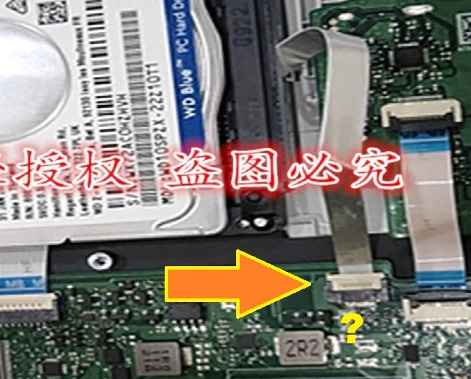

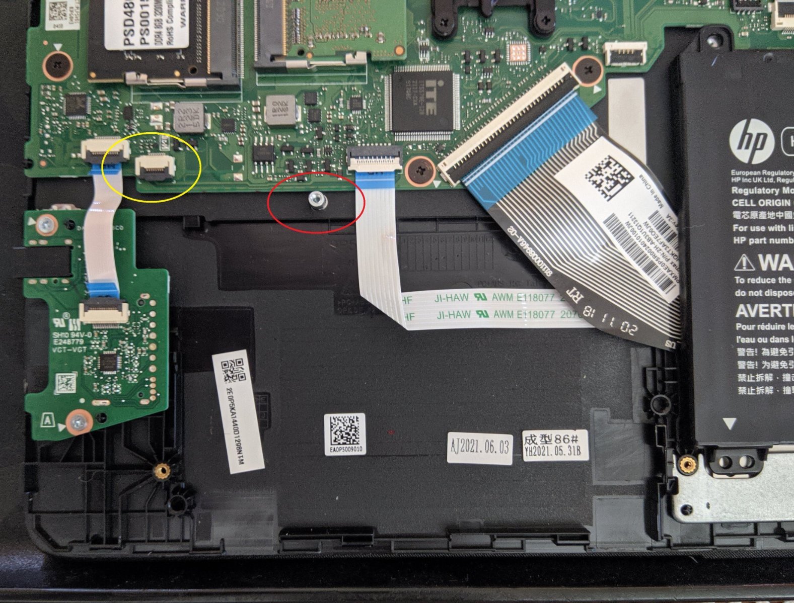

thomason993 Δημοσ. 11 Σεπτεμβρίου 2021 Δημοσ. 11 Σεπτεμβρίου 2021 4 ώρες πριν, peg είπε Το καλώδιο για 2ο σκληρό που θα το βρούμε; Έχω βρει αυτά τα 2 στο AliExpress, τα οποία λένε οτι υποστηζίρουν laptop HP 15s-D και 15s-G. Το laptop του θέματος είναι 15s-E, αλλά ελπίζω να ταιρίαζει. shorturl.at/aeuEJ shorturl.at/tAQ14 Επίσης, τα connectors από το Ali βλέπω οτι στα καλωδιάκια που συνδέονται στη μητρική έχουν 8 "pins". Και η μητρική του συγκεκριμένου laptop έχει επίσης μια θύρα με 8 pins (κυκλωμένη με κίτρινο στη φωτο). Τέλος, παρατήρησα οτι υπάρχει και μια υποδοχή για βίδα που δεν χρησιμοποιείται κάπου (με κόκκινο στη φωτο). Προσωπικά, θα παραγγείλω ένα connector (~5€ κοστίζει) κι όταν έρθει θα δοκιμάσω αν αναγνωρίζεται ο σκληρός με αυτό. Αν δουλέψει, θα σκεφτώ κάποια πατέντα για να τον σταθεροποιήσω στον χώρο που υπάρχει, είτε με την ελέυθερη βίδα είτε με καμιά ταινία διπλής όψης. Επίσης, θα πρέπει να κοπούν με πένσα και τα "πλαστικά" εμπόδια που υπάρχουν στον καπάκι, για να χωρέσει ο δίσκος εκεί μεσα (αυτά που φαίνονται στη φωτο που ανεβασες πιο πάνω).
zacharis1955 Δημοσ. 11 Σεπτεμβρίου 2021 Μέλος Δημοσ. 11 Σεπτεμβρίου 2021 (επεξεργασμένο) Στις 11/9/2021 στις 3:36 ΜΜ, thomason993 είπε https://www.aliexpress.com/item/32834501913.html O δίσκος σταθεροποιήται όταν τοποθετήσεις πάλι το κάτω καπάκι... Επεξ/σία 12 Σεπτεμβρίου 2021 από zacharis1955 1
thomason993 Δημοσ. 11 Σεπτεμβρίου 2021 Δημοσ. 11 Σεπτεμβρίου 2021 1 ώρα πριν, zacharis1955 είπε https://www.ebay.com/itm/203226311775 O δίσκος σταθεροποιήται όταν τοποθετήσεις πάλι το κάτω καπάκι... Και το sata connector συνδέεται στη θύρα που έχω κυκλώσει στη φωτογραφία να υποθέσω?
zacharis1955 Δημοσ. 12 Σεπτεμβρίου 2021 Μέλος Δημοσ. 12 Σεπτεμβρίου 2021 (επεξεργασμένο) Στις 11/9/2021 στις 7:23 ΜΜ, thomason993 είπε Και το sata connector συνδέεται στη θύρα που έχω κυκλώσει στη φωτογραφία να υποθέσω? Ναι... Επεξ/σία 13 Σεπτεμβρίου 2021 από zacharis1955 1
peg Δημοσ. 12 Σεπτεμβρίου 2021 Δημοσ. 12 Σεπτεμβρίου 2021 15 ώρες πριν, zacharis1955 είπε https://www.ebay.com/itm/203226311775 O δίσκος σταθεροποιήται όταν τοποθετήσεις πάλι το κάτω καπάκι... Το καπάκι δε χωράει να κλείσει με τον σκληρό. Πρέπει να σπάσουν κάποια πλαστικά κομμάτια

peg Δημοσ. 12 Σεπτεμβρίου 2021 Δημοσ. 12 Σεπτεμβρίου 2021 2 ώρες πριν, e-k είπε Αυτό το κοννεκτόρι είναι το πιο φθηνό νομίζω https://www.aliexpress.com/item/4000314557868.html Αυτό είναι 10-pin
e-k Δημοσ. 12 Σεπτεμβρίου 2021 Δημοσ. 12 Σεπτεμβρίου 2021 (επεξεργασμένο) Ωχ, και είσαι σίγουρος ότι στην μητρική έχει λιγότερα pin; Κάποιος μια κοντινή φωτό; zacharis1955 από κάτω... Δεν φαίνεται τίποτα!!! Να σου τονίσω ότι αυτό είναι το pin που μας ενδιαφέρει... Επεξ/σία 13 Σεπτεμβρίου 2021 από e-k
zacharis1955 Δημοσ. 12 Σεπτεμβρίου 2021 Μέλος Δημοσ. 12 Σεπτεμβρίου 2021 (επεξεργασμένο) 1 ώρα πριν, e-k είπε Ωχ, και είσαι σίγουρος ότι στην μητρική έχει λιγότερα pin; Κάποιος μια κοντινή φωτό; https://www.aliexpress.com/item/32834501913.html Επεξ/σία 13 Σεπτεμβρίου 2021 από zacharis1955

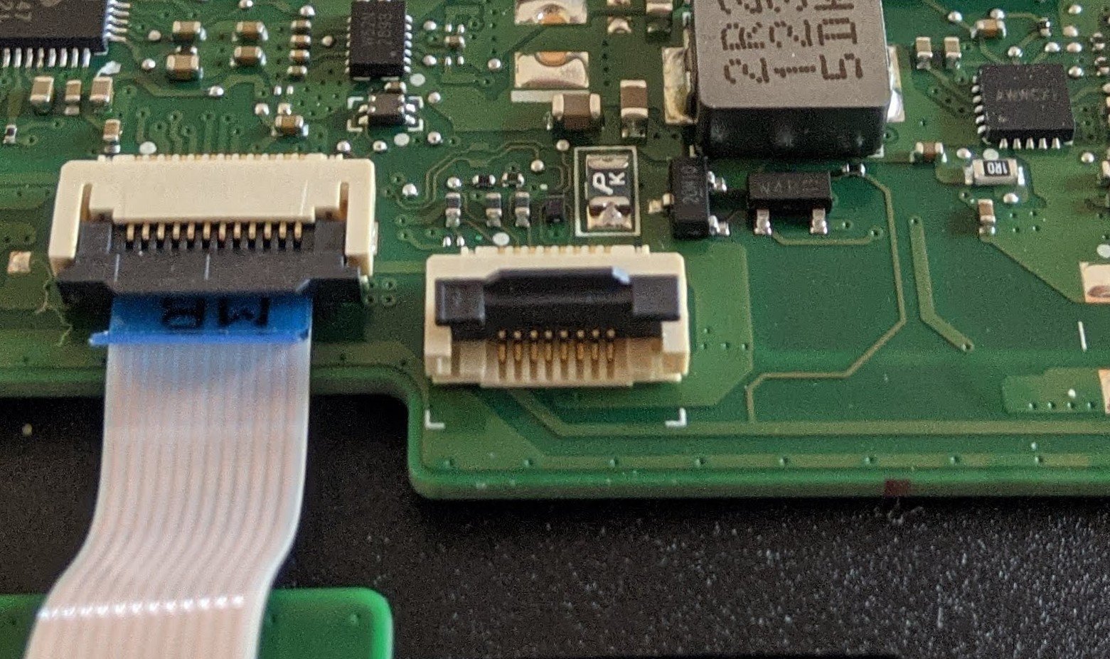

thomason993 Δημοσ. 13 Σεπτεμβρίου 2021 Δημοσ. 13 Σεπτεμβρίου 2021 15 ώρες πριν, e-k είπε Ωχ, και είσαι σίγουρος ότι στην μητρική έχει λιγότερα pin; Κάποιος μια κοντινή φωτό; 8 pin έχει αυτό της μητρικής. 1 1
