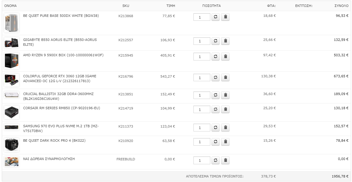

nickol-us Δημοσ. 24 Αυγούστου 2021 Δημοσ. 24 Αυγούστου 2021 (επεξεργασμένο) Λοιπόν, χωρίς να γνωρίζω απόλυτα στο τι πρέπει να "επενδύσεις" βάσει αυτών που εργάζεσαι...μια πρόταση που σπαταλά όλο το budget θα ήταν: Νομίζω οτι ένα τέτοιο μηχάνημα θα κάνει (σχεδόν) τα πάντα. Η παραπάνω πρόταση είναι απο καβατζα, χωρίς αυτό να σημαίνει οτι δεν υπάρχουν καλύτερες προτάσεις(σε άλλα καταστήματα πχ cosmodata, eshop κτλ). Σίγουρα μπορείς να βρεις πράγματα σε καλύτερες τιμές και να έχεις μεγαλύτερη ποικιλία να διαλέξεις. Θα πρέπει να δεις αν υπάρχει δυνατότητα να σου κάνει την σύνθεση κάποιος τεχνικός ώστε να πετύχεις καλύτερα προϊόντα, αφού σε τιμή θα έρθει περίπου μια η άλλη με τα μεταφορικά και το κόστος του τεχνικού. Εννοείται ανέμεινε συμπληρωματικέρς απόψεις από κάποιον που ίσως είναι πιο κοντά στο αντικείμενο που δουλεύεις Επεξ/σία 24 Αυγούστου 2021 από nickol-us 1 1
krokos Δημοσ. 26 Αυγούστου 2021 Μέλος Δημοσ. 26 Αυγούστου 2021 Στις 24/8/2021 στις 2:18 ΜΜ, nickol-us είπε Λοιπόν, χωρίς να γνωρίζω απόλυτα στο τι πρέπει να "επενδύσεις" βάσει αυτών που εργάζεσαι...μια πρόταση που σπαταλά όλο το budget θα ήταν: Νομίζω οτι ένα τέτοιο μηχάνημα θα κάνει (σχεδόν) τα πάντα. Η παραπάνω πρόταση είναι απο καβατζα, χωρίς αυτό να σημαίνει οτι δεν υπάρχουν καλύτερες προτάσεις(σε άλλα καταστήματα πχ cosmodata, eshop κτλ). Σίγουρα μπορείς να βρεις πράγματα σε καλύτερες τιμές και να έχεις μεγαλύτερη ποικιλία να διαλέξεις. Θα πρέπει να δεις αν υπάρχει δυνατότητα να σου κάνει την σύνθεση κάποιος τεχνικός ώστε να πετύχεις καλύτερα προϊόντα, αφού σε τιμή θα έρθει περίπου μια η άλλη με τα μεταφορικά και το κόστος του τεχνικού. Εννοείται ανέμεινε συμπληρωματικέρς απόψεις από κάποιον που ίσως είναι πιο κοντά στο αντικείμενο που δουλεύεις Μια χαρά μου φαίνεται. Δεν ξέρω σε intel αν θα είχα κάποιο πλεονέκτημα. Αν ήταν και από Θεσσαλονίκη θα ήταν το ιδανικό.
nickol-us Δημοσ. 26 Αυγούστου 2021 Δημοσ. 26 Αυγούστου 2021 (επεξεργασμένο) 20 λεπτά πριν, krokos είπε Μια χαρά μου φαίνεται. Δεν ξέρω σε intel αν θα είχα κάποιο πλεονέκτημα. Αν ήταν και από Θεσσαλονίκη θα ήταν το ιδανικό. Σε Intel και σε αυτή την κατηγορία όχι, δεν νομίζω πως υπάρχει πλεονέκτημα. Μοναδικό πλεονέκτημα των Intel τα ενσωματωμένα γραφικά λόγω τιμών gpu αλλά στην περίπτωση σου δεν ισχύει. Επίσης, συνήθως σε Intel, χάνεις όποιο κέρδος απο cpu στις ακριβότερες μητρικές. Για Θεσσαλονίκη δεν έχω ιδέα. Μπορείς να δεις αν έχει καλές τιμές το visionstudio ή να βρεις κάποιον τεχνικό εμπιστοσύνης να αναλάβει το build. Δεν ξέρω επίσης αν βολεύει κάποια αλυσίδα που να έχει υποκατάστημα (πχ e-shop;). Επεξ/σία 26 Αυγούστου 2021 από nickol-us 1

nickol-us Δημοσ. 26 Αυγούστου 2021 Δημοσ. 26 Αυγούστου 2021 2 ώρες πριν, triplex1 είπε Θεσ/νικη κοιτας ΕΔΩ και οτι θελεις βαζεις , με βαση περιπου αυτα που εβγαλε ο Νικολας ξεφευγεις σε τιμη Δεν έχει καθόλου άσχημες τιμές. Διάφορα αισθητή μόνο στον επεξεργαστή αλλά έχεις βάλει και πολύ πιο ακριβό τροφοδοτικό 2
triplex1 Δημοσ. 26 Αυγούστου 2021 Δημοσ. 26 Αυγούστου 2021 10 λεπτά πριν, nickol-us είπε Δεν έχει καθόλου άσχημες τιμές. Διάφορα αισθητή μόνο στον επεξεργαστή αλλά έχεις βάλει και πολύ πιο ακριβό τροφοδοτικό Ναι και νομιζω εβαλα m2 αντι για nvme αλλα απ'οτι θυμαμαι ειχε πολυ μικρη διαφορα ο ενας απο τον αλλο και δεν ξερω αν το καταστημα χρεωνει και ποσο τα Win , γι αυτο εβαλα το λινκ με το φτιαξε το pc , για να κατσει ο φιλος με την ησυχια του καποια στιγμη να τα δει καλυτερα , σαν καταστημα ειναι απο τα καλυτερα της πολης. 1
