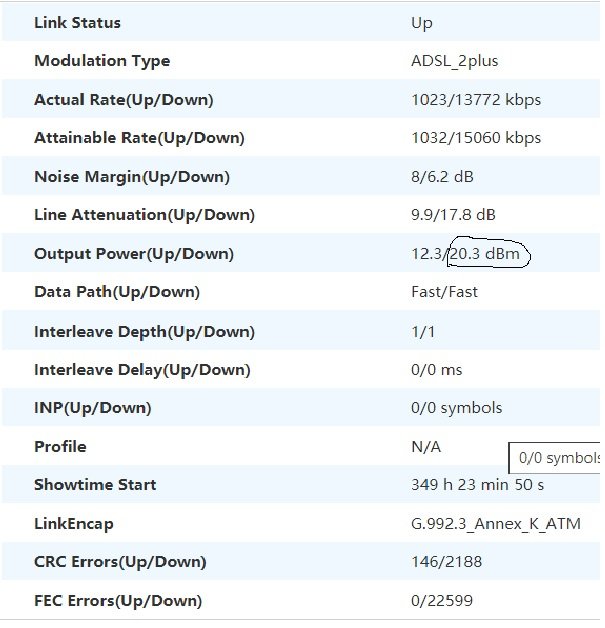

Καλησπερα!!Ξαφνικα χωρις να εχω πειραξει κατι και χωρις να εχει γινει καποια αποσυνδεση στο ρουτερ παρατηρησα πως το output power στο download ανεβηκε κατα 1 dBm
Απο 19.3 πηγε στα 20.3 ,αυτο πρακτικα τι μπορει να σημαινει?Αν μπορουσε να μου εξηγησει καποιος, ευχαριστω εκ των πρωτερων

το output power δεν το πειραζεις εσυ αλλα ρυθμιζεται απο τον παροχο με μια μεγιστη τιμη.μετα αναλογως την γραμμη μπορει να μεταβληθει. οσο ξερω αν πχ μια γραμμη επαιζε 15  mbit με  10 output τοτε θα παιζε παραπανω mbit  με παραπανω output. υπαρχει οριο βεβαια σε αυτο αλλα το ειπα μπακαλιστικα.πολυ μεγαλο output θα επιφερει θορυβο
