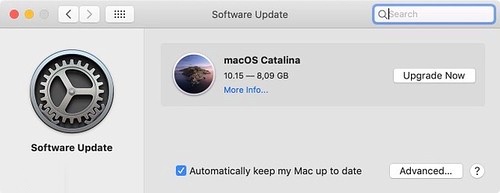

ParaskeviR Δημοσ. 19 Αυγούστου 2021 Δημοσ. 19 Αυγούστου 2021 Καλησπερα , οντας ασχετη επι του θεματος . Εχω ενα macbook air mid 2012 σκεφτομαι τον τεκλευταιο καιρο οπου πλεον το χρησιμοποιω για την σχολη μου να κανω αναβαθμιση σε Catalina. Υπαρχει περιπτωση να εχω καποιο θεμα με την αναβαθμιση ? Υπαρχουν ρισκα ? Θα το προτεινατε ? (Θα ηθελα να μπορω να χρησιμοποιω pages numbers etc. αλλα δεν με αφηνει λογω μη αναβαθμισμενου λογισμικου )

ParaskeviR Δημοσ. 20 Αυγούστου 2021 Μέλος Δημοσ. 20 Αυγούστου 2021 (επεξεργασμένο) Μετα απο ωρα αναμονης μου βγηκε μηνυμα 'αυτος ο τομος δεν ειναι μορφοποιημενος ως apfs' δυστυχως για εμενα που ηλπιζα να ειναι πιο ευκολη η δουλεια. Καποια ιδεα? Επεξ/σία 20 Αυγούστου 2021 από ParaskeviR
epinki Δημοσ. 20 Αυγούστου 2021 Δημοσ. 20 Αυγούστου 2021 Επιχειρείς το upgrade από το Software Update ;.
ParaskeviR Δημοσ. 20 Αυγούστου 2021 Μέλος Δημοσ. 20 Αυγούστου 2021 1 ώρα πριν, epinki είπε Επιχειρείς το upgrade από το Software Update ;. Ναι ακριβως αυτο προσπαθησα να κανω!

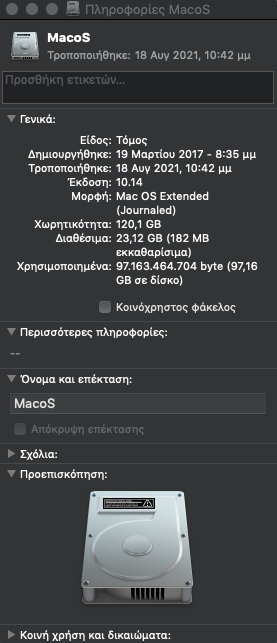

epinki Δημοσ. 21 Αυγούστου 2021 Δημοσ. 21 Αυγούστου 2021 (επεξεργασμένο) Το πρόβλημα δείχνει ότι προκαλείται από έλλειψη επαρκούς χώρου στον δίσκο, όπως προείπε ο φίλος @axrst, ή ίσως από αλλοίωση του Software Update.app. Σε παρακαλώ, click το εικονίδιο του Macintosh HD στο Desktop, πάτησε τα πλήκτρα command+I και ανέβασε το screenshot του Info Window που θα προκύψει, ώστε αρχικά να δούμε την κατάσταση του δίσκου. Αν ο ελεύθερος χώρος είναι επαρκής θα προχωρήσουμε σε άλλες ενέργειες. Και κάτι ακόμη, μήπως τρέχεις το FileVault, ή κάποιο antivirus ;. Επεξ/σία 21 Αυγούστου 2021 από epinki
ParaskeviR Δημοσ. 22 Αυγούστου 2021 Μέλος Δημοσ. 22 Αυγούστου 2021 Στις 21/8/2021 στις 7:51 ΠΜ, epinki είπε Το πρόβλημα δείχνει ότι προκαλείται από έλλειψη επαρκούς χώρου στον δίσκο, όπως προείπε ο φίλος @axrst, ή ίσως από αλλοίωση του Software Update.app. Σε παρακαλώ, click το εικονίδιο του Macintosh HD στο Desktop, πάτησε τα πλήκτρα command+I και ανέβασε το screenshot του Info Window που θα προκύψει, ώστε αρχικά να δούμε την κατάσταση του δίσκου. Αν ο ελεύθερος χώρος είναι επαρκής θα προχωρήσουμε σε άλλες ενέργειες. Και κάτι ακόμη, μήπως τρέχεις το FileVault, ή κάποιο antivirus ;. Δεν εχω πολυκαταλαβει ειναι η αληθεια απο ποιο μερος ακριβως μου ζητας σκρινσοτ αν μπορεις να μου το ξανα διευκρινισεις με καποιον τροπο , ευχαριστω πολυ και παλι!
epinki Δημοσ. 22 Αυγούστου 2021 Δημοσ. 22 Αυγούστου 2021 Δες τον οδηγό για λήψη screenshot. Αν τυχόν δεν τα καταφέρεις, δώσε τα στοιχεία που επισημαίνονται.
ParaskeviR Δημοσ. 23 Αυγούστου 2021 Μέλος Δημοσ. 23 Αυγούστου 2021 Στις 22/8/2021 στις 10:10 ΜΜ, epinki είπε Δες τον οδηγό για λήψη screenshot. Αν τυχόν δεν τα καταφέρεις, δώσε τα στοιχεία που επισημαίνονται. Αυτή ακριβως ειναι η κατασταση και οχι δεν τρεχω καποιο ειδος antivirus!
epinki Δημοσ. 24 Αυγούστου 2021 Δημοσ. 24 Αυγούστου 2021 Ο δίσκος σου πλησιάζει στο οριακό σημείο όσο αφορά τον ελεύθερο χώρο. Όταν προκύψουν lags, είτε θα πρέπει να τον ελαφρύνεις από ογκώδη ή περιττά στοιχεία, ή να αναβαθμίσεις τον αποθηκευτικό σου χώρο στο iCloud. Δεν προχωρείς πιο κάτω, χωρίς Time Machine backup. 1. Login σε ασφαλή λειτουργία ώστε να μην φορτωθούν login και startup items όπου κάποιο τους μπορεί να κάνει conflict με το upgrade. 2. Παραμένοντας σε ασφαλή λειτουργία, τρέξε το upgrade. 1
ParaskeviR Δημοσ. 26 Νοεμβρίου 2021 Μέλος Δημοσ. 26 Νοεμβρίου 2021 Στις 24/8/2021 στις 9:23 ΠΜ, epinki είπε Ο δίσκος σου πλησιάζει στο οριακό σημείο όσο αφορά τον ελεύθερο χώρο. Όταν προκύψουν lags, είτε θα πρέπει να τον ελαφρύνεις από ογκώδη ή περιττά στοιχεία, ή να αναβαθμίσεις τον αποθηκευτικό σου χώρο στο iCloud. Δεν προχωρείς πιο κάτω, χωρίς Time Machine backup. 1. Login σε ασφαλή λειτουργία ώστε να μην φορτωθούν login και startup items όπου κάποιο τους μπορεί να κάνει conflict με το upgrade. 2. Παραμένοντας σε ασφαλή λειτουργία, τρέξε το upgrade. καλησπερα ξερω οτι εχει περασει καιρος αλλα ξαναπροσπαθησα σημερα μετα απο καιρο για ασφαλη λειτουργια ξανα και ξανα αλλα δεν καταφερα κατι δυστυχως. Μπορω να κανω κατι αλλο ?
epinki Δημοσ. 27 Νοεμβρίου 2021 Δημοσ. 27 Νοεμβρίου 2021 Καλημέρα, Μου διέφυγε, αλλά τώρα βλέπω ότι το file format του δίσκου σου -παρ' ότι το Mojave απαιτεί APFS file system- είναι macOS Extended. Εξ αυτού κι το πρόβλημα. Όπως και έχει, κατά την εγκατάσταση του 10.13 High Sierra το file format θα έπρεπε να είχε μετατραπεί αυτόματα σε APFS. Όμως για κάποιο αδιευκρίνιστο λόγο αυτό δεν έγινε. Απ' ότι φαίνεται λοιπόν θα πρέπει να φορμαριστεί ο δίσκος σε APFS και να γίνει restore του συστήματος από ένα Time Machine backup. Ή ίσως να χρειαστεί clean install.
