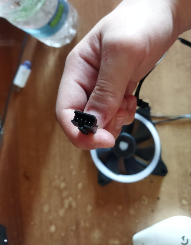

πανηλειακός Δημοσ. 18 Αυγούστου 2021 Δημοσ. 18 Αυγούστου 2021 καλησπέρα εχω το fan rgb kolink το οποιο εχει ενα καλωδιο που δεν ξερω που στο καλο συνδέεται είναι το εξής προσπαθησα να το συνδεσω καπου στο τροφοδοτικο δεν εμπαινε κοιταξα στο ιντερνετ αλλα δεν καταλαβα μητρικη εχω gigabyte b450m s2h

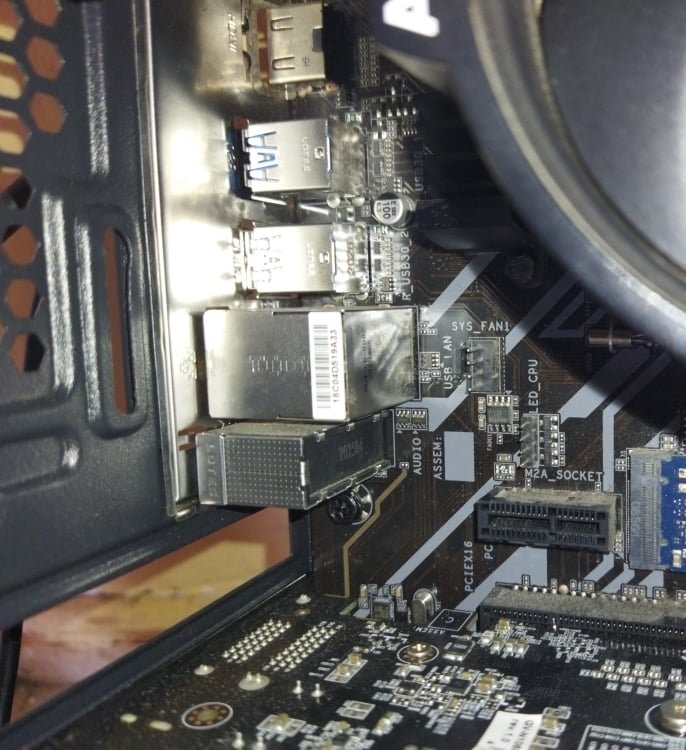

nickol-us Δημοσ. 18 Αυγούστου 2021 Δημοσ. 18 Αυγούστου 2021 (επεξεργασμένο) 18 λεπτά πριν, πανηλειακός είπε εχει το κουτι της Kolink μαζι του ενα φαν το ειδα το βιντεο αλλα το συγκεκριμενο καλωδιο δεν το δειχνει καν ευχαριστω παντως τουλαχιστον, δεν ξερω, χρειαζεται καπου να μπει πιο πολυ μου φαινεται να πηγαινει σε ενα απο τα καλωδια του τροφοδοτικου αλλα το δοκιμασα και δεν μπαινει πουθενα Δεν έχει άλλο βύσμα; Κάποιο θηλυκό; Αυτό που δείχνεις είναι μάλλον 4pin αρσενικό αλλά για να το βάλεις στην μητρική χρειάζεσαι θηλυκό. Απι πάνω απο το 6 sysfan1 Επεξ/σία 18 Αυγούστου 2021 από nickol-us 1

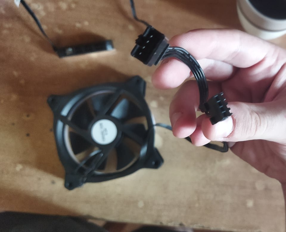

πανηλειακός Δημοσ. 18 Αυγούστου 2021 Μέλος Δημοσ. 18 Αυγούστου 2021 10 λεπτά πριν, nickol-us είπε Δεν έχει άλλο βύσμα; Κάποιο θηλυκό; Αυτό που δείχνεις είναι μάλλον 4pin αρσενικό αλλά για να το βάλεις στην μητρική χρειάζεσαι θηλυκό. Θέση 6 το φαν εχει δυο καλωδια αυτο που δειχνω στην φωτογραφια (δεν ξερω που παει) και το αλλο που μπαινει στην θεση 6 (4 pin) το εβαλα το αλλο εκει αλλα δεν δουλευε το φαν γτ προφανως πρεπει να μπει καπου και αυτο που δειχνω. δεν ξερω τι ειναι αυτη η μαλακια μπορει να θελει κανενα προσθετο εδεικο hub για να μπει τι να πω
nickol-us Δημοσ. 18 Αυγούστου 2021 Δημοσ. 18 Αυγούστου 2021 20 λεπτά πριν, πανηλειακός είπε το φαν εχει δυο καλωδια αυτο που δειχνω στην φωτογραφια (δεν ξερω που παει) και το αλλο που μπαινει στην θεση 6 (4 pin) το εβαλα το αλλο εκει αλλα δεν δουλευε το φαν γτ προφανως πρεπει να μπει καπου και αυτο που δειχνω. δεν ξερω τι ειναι αυτη η μαλακια μπορει να θελει κανενα προσθετο εδεικο hub για να μπει τι να πω Το αρσενικό κατά πάσα πιθανότητα είναι για να συνδέσεις παράλληλα αλλά φαν μαζί. Κάποια καλύτερη συνοπτική φωτό ίσως βοηθούσε
πανηλειακός Δημοσ. 18 Αυγούστου 2021 Μέλος Δημοσ. 18 Αυγούστου 2021 (επεξεργασμένο) 29 λεπτά πριν, nickol-us είπε Το αρσενικό κατά πάσα πιθανότητα είναι για να συνδέσεις παράλληλα αλλά φαν μαζί. Κάποια καλύτερη συνοπτική φωτό ίσως βοηθούσε μπορει να εχει και κανα θεμα η μητρικη δεν το αποκλειω και να μην λειτουργει το led Επεξ/σία 18 Αυγούστου 2021 από πανηλειακός
triplex1 Δημοσ. 18 Αυγούστου 2021 Δημοσ. 18 Αυγούστου 2021 (επεξεργασμένο) το ενα μπαινει μεσα στο αλλο αρα βαζεις το ενα στην μητρικη και το αλλο ειναι για να δωσει σε 2ο φαν δηλαδη PST αν δεν σε δουλεψει εχει προβλημα https://kolink.eu/Home/ACCESSORIES/extension-cables/1-2-fan-pwm-splitter-cable.html Επεξ/σία 18 Αυγούστου 2021 από triplex1 1
πανηλειακός Δημοσ. 18 Αυγούστου 2021 Μέλος Δημοσ. 18 Αυγούστου 2021 Έχει πρόβλημα από ότι βλέπω Ευχαριστώ!
