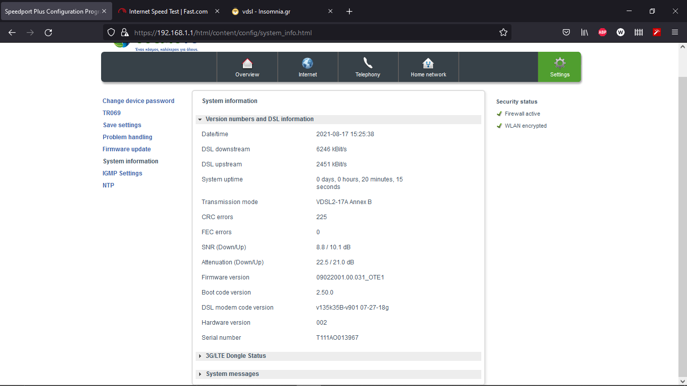

-WISE- Δημοσ. 17 Αυγούστου 2021 Μέλος Δημοσ. 17 Αυγούστου 2021 (επεξεργασμένο) 1 ώρα πριν, jkoukos είπε Καταρχήν για να έχεις δυνατότητα σύνδεσης σε FTTH, σημαίνει ότι δεν υπάρχουν νέες FTTC καμπίνες στην περιοχή σου άρα το VDSL παρέχεται από το μακρινό αστικό κέντρο (όπως και τώρα με το ADSL) και μέσω του ίδιου χάλκινου ζεύγους, με ότι έχει να κάνει αυτό στην ταχύτητα του συγχρονισμού. Χωρίς να έχουμε τα στοιχεία σύνδεσης εκτιμώ, βάσει αυτών που ανέφερες, ότι είσαι αρκετά μακρυά από το DSLAM οπότε δεν αλλάζει δραματικά (μην σου πω ότι μπορεί να είναι και χειρότερα) η ταχύτητα σε VDSL έναντι του ADSL. Ωστόσο το 1 Mbps που αναφέρεις είναι εκτός πραγματικότητας και σωστά το έδωσες για έλεγχο. Βοηθάει αυτό; Εν τω μεταξύ μετά από reset στο router έφτιαξε λίγο το download αλλά δεν έχω ούτε τηλέφωνο... Επεξ/σία 17 Αυγούστου 2021 από -WISE-
jkoukos Δημοσ. 17 Αυγούστου 2021 Δημοσ. 17 Αυγούστου 2021 Σύμφωνα με τα στοιχεία κανονικά πρέπει να πιάνεις παραπάνω. Επίσης εκτιμώ ότι μάλλον είσαι με VDSL προφίλ αλλά πακέτο σύνδεσης ADSL.
