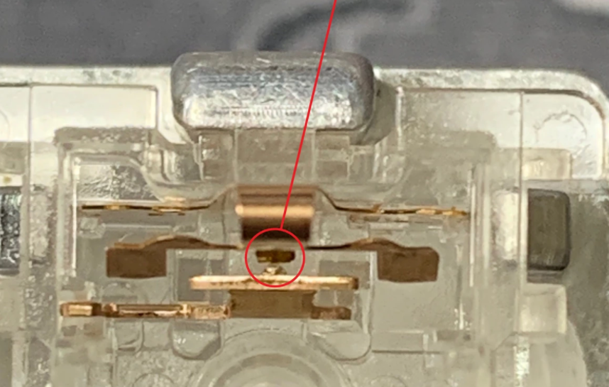

Dr.Tesla Δημοσ. 16 Αυγούστου 2021 Δημοσ. 16 Αυγούστου 2021 Δεν ανοίγεις τον διακόπτη καθόλου. Απλά θα τον πιέσεις -σαν να έγραφες- μέχρι μέσα να έχεις χώρο να ρίξεις το υγρό. An introduction to Cherry MX mechanical switches – The Keyboard Company Εδώ θα καταλάβεις καλύτερα πως είναι.Το χρώμα εξωτερικά και στο stem εξαρτάται από την εταιρία και τον τύπο. Αν θες να το ψάξεις παραπάνω είναι το metal leaf του διακόπτη αυτό που σε νοιάζει να καθαρίσεις. Ρίχνεις το υγρό πατάς πολλές φορές και ελπίζεις να διώξει ότι το ενοχλούσε. https://www.youtube.com/watch?v=yvgXq4ImmGQ Λίγο πολύ έτσι γίνεται. Θες να πάει το υγρό στο μικρό μέταλλο μέσα. Δεν χρειάζεται καν να λύσεις το πληκτρολόγιο όπως έκανε αυτός. Απλά βγάζεις το keycap από το διακόπτη. Για την αλλαγή λύνεις όλο το πληκτρολόγιο βγάζει το PCB και πας για desolder - resolder καινούριου διακόπτη. Μπορείς να βάλεις όποιο διακόπτη Kailh - MX style θες. Αλλιώς βρίσκεις ακριβώς αυτόν που έχεις. 1
