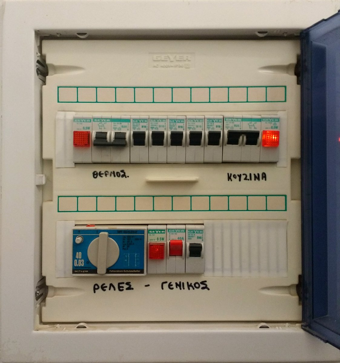

Axelq Δημοσ. 16 Αυγούστου 2021 Δημοσ. 16 Αυγούστου 2021 4 ώρες πριν, Τέρης Α. είπε Για ρίξτε μια ματιά στο δικό μας (όχι δικό μου): Ούτε εσύ έχεις ρελέ διαρροής, το καλό είναι ότι ο πίνακας είναι 2 σειρών και χωράει το αντιηλεκτροπληξιακό, φώναξε έναν ηλεκτρολόγο να στο βάλει (μεταφορικά πάντα 😅)

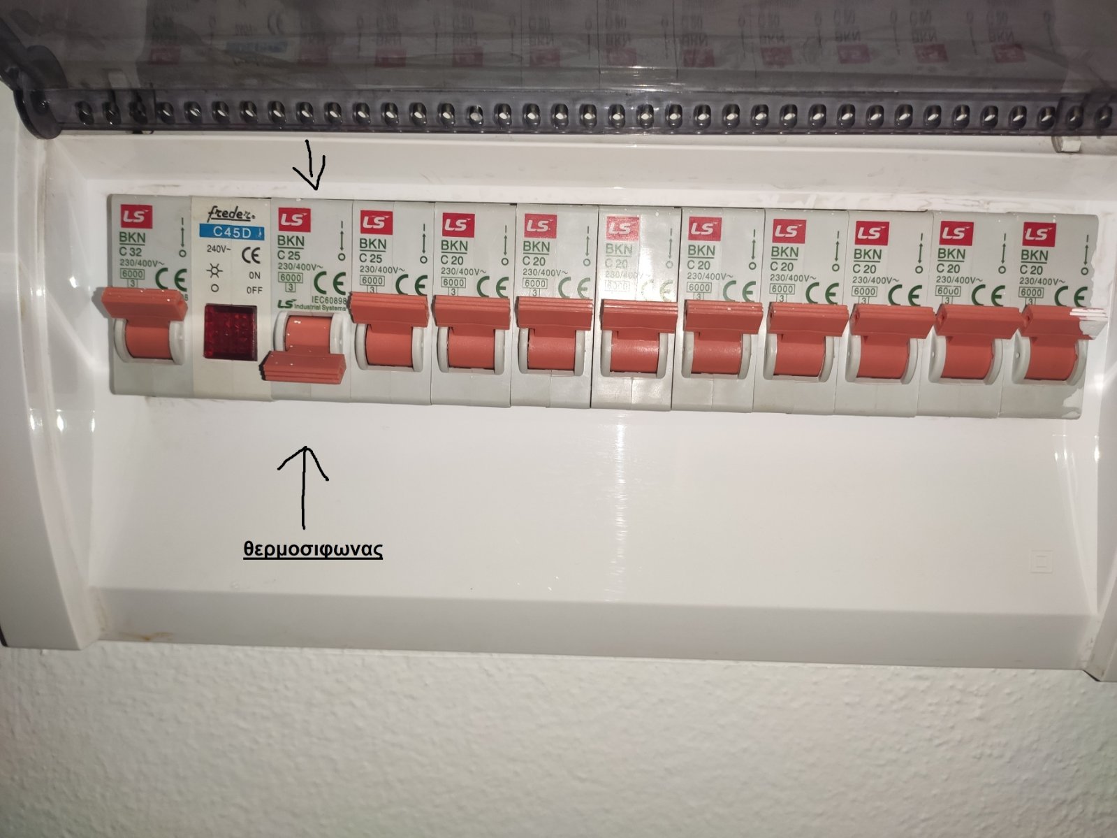

Axelq Δημοσ. 17 Αυγούστου 2021 Δημοσ. 17 Αυγούστου 2021 Στις 15/8/2021 στις 6:42 ΜΜ, niCk_eleCtro είπε Ανοίγω τον διακόπτη του θερμοσίφωνα για μπάνιο, ζεσταίνεται το νερο κανονικά, και κάποια στιγμή λιγο πριν κλίση ο θερμοστάτης την παροχή, ο διακόπτης πέφτει μόνος του. Δεν το κάνει πάντα, ανάλογος τις ορέξεις του... Το Αστειο ειναι οτι το κανει οταν το νερο ειναι ετοιμο Με τέτοιο πίνακα και στον ΟΑΕΔ θα σε κόβανε, σε περίπτωση που είναι βαμμένοι χάλια οι τοίχοι να ξέρεις πως ο ηλεκτρολόγος φταίει, καθώς σίγουρα δεν ακούμπησε ποτέ αυτόν τον πίνακα. Δεν ξέρω από που να ξεκινήσω, από το ότι έχει μια ασφάλεια αντί για κεντρικό διακόπτη, όλες είναι 20Α+ λες και βρίσκεσαι σε κάποιο εργοστάσιο και από τις πιο φθηνές κινέζικες ασφάλειες κλπ. Το ρελέ διαρροής είναι το τελευταίο σου πρόβλημα, και να ήθελες να βάλεις όμως, ο πίνακας σου δεν έχει τον απαιτούμενο χώρο. Ας πάμε τώρα στο πρόβλημα σου, μόνο αν ανοίξει κάποιος τον πίνακα μπορεί να καταλάβει τι γίνεται, εδώ ο "μάστορας" μπορεί να σύνδεσε στην ίδια ασφάλεια την κουζίνα και τον θερμοσίφωνα. Αν μπορέσεις να φωνάξεις έναν σοβαρό ηλεκτρολόγο, ίσως μπορέσει να χωρίσει λίγο καλύτερα τα κυκλώματα και να αφαιρέσει 2 ασφάλειες από τον πίνακα για να χωρέσει το ρελέ διαρροής όπως και το λαμπάκι που δε λειτουργεί έτσι και αλλιώς για έναν διακόπτη θερμοσίφωνα. 2
Τέρης Α. Δημοσ. 17 Αυγούστου 2021 Δημοσ. 17 Αυγούστου 2021 (επεξεργασμένο) 4 ώρες πριν, Axelq είπε Ούτε εσύ έχεις ρελέ διαρροής Αυτός ήταν για προθέρμανση, στο κυρίως σπίτι έχουμε τον παρακάτω, αλλά ποτέ δε θυμάμαι να έχει πέσει το ρελέ, πάντα το ρολόι. Το ρελέ ενεργοποιείται όταν υπάρχει διαρροή από τη φάση στη γείωση; Spoiler @LouCi4erΓιατί; Επεξ/σία 17 Αυγούστου 2021 από Τέρης Α.
Weiss Δημοσ. 17 Αυγούστου 2021 Δημοσ. 17 Αυγούστου 2021 Έχεις ασφάλεια με τα ίδια amps στον πίνακα και στο μετρητή και δε συνεργάζονται. Η γενική σου ασφάλεια πρέπει να μπει μια τάξη μικρότερη για να πέφτει πρώτα αυτή και όχι του μετρητή σου.

Τέρης Α. Δημοσ. 17 Αυγούστου 2021 Δημοσ. 17 Αυγούστου 2021 (επεξεργασμένο) Αρκετά σφήνα μπήκα στο θέμα του ts. Ευχαριστώ για τις απαντήσεις! Το πρόβλημα σε εμάς είναι ότι δεν έχει τύχει να έχουμε διαρροή (νομίζω μόνο όταν το πληντήριο πιάτων έχανε νερά τότε έπεφτε το ρελέ), αλλά έχει τύχει να ενωθεί η φάση με τον ουδέτερο π.χ. χαλαρό σφύξιμο βιδών σε ντουί λάμπας=> ξετυλίχθηκε το πολύκλωνο και... ή παλιό λαμπάκι πυρακτώσεως φούρνου που εξεράγη. Το κουμπάκι τεστ λειτουργεί κανονικά (ο πίνακας είναι του '99). Υπάρχουν όμως και 2 διακόπτες που δεν σβήνουν τίποτα (έλεγξα όλο το σπίτι). Ίσως ο ένας είναι για το κουδούνι, το οποίο όμως έχουμε καταργήσει χρόνια, και ο άλλος για τον θερμοστάτη του καλοριφέρ;... *Το σπίτι είναι του πατέρα μου και αν δεν χαλάσει κάτι εμφανώς που δεν μπορεί να μαστορέψει ο ίδιος, τότε δεν μπορώ να κάνω κάτι. Πιο πιθανό το βλέπω να φτιάξω ένα 2ο πίνακα με όλα τα απαιτούμενα προστατευτικά, που θα βάζω στη πρίζα που θέλω να κάνω δοκιμή. Επεξ/σία 17 Αυγούστου 2021 από Τέρης Α.
