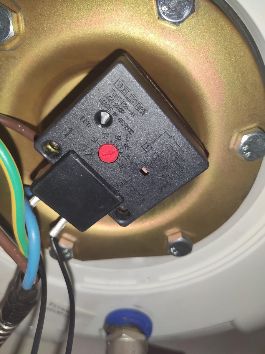

AntiCambeR Δημοσ. 15 Αυγούστου 2021 Δημοσ. 15 Αυγούστου 2021 Υπάρχει περίπτωση να έχει μαυρίσει ο θερμοστάτης του θερμοσίφωνα;Αν και όταν συμβαίνει αυτό, αργεί να ζεστάνει το νερό, δεν πέφτει η ασφάλεια. Πώς γίνεται να μην έχει ρελέ ο πίνακας; Αν το σπίτι ενοικιάζεται, έχει ευθύνη ο ιδιοκτήτης, αλλιώς πρέπει να βρεί ηλεκτρολόγο. Ακούς @niCk_eleCtro;

niCk_eleCtro Δημοσ. 16 Αυγούστου 2021 Μέλος Δημοσ. 16 Αυγούστου 2021 4 ώρες πριν, kage είπε Το ρελέ /αντι ηλεκτροπληξιακος σε προστατεύει από διαρροη είναι αυτό π έχει κουμπακι test πάνω... Να πεις να βγάλει το φωτάκι κ να βάλει μονό ρελέ...το μονοφασικό συνήθως έχει γενική ασφάλεια 35α...για χρήση θερμοσίφωνα συνήθως μπαίνει μια ασφάλεια κ έναν διπολικό διακοπτη για να ανοιγοκλείνεις... Ίσως να φταίει ο θερμοστάτης του θερμοσίφωνα ή να έχουν χαλαρώσει τα καλώδια της ασφάλειας ή να φταίει κ η ασφάλεια...δεν ακουμπάς τίποτα εσυ . Έχει δικό τ ρολόι ή μοιράζεσαι ρεύμα? Να υποθέσω το σπίτι επαρχία/νησί? Υ.Γ. δεν είμαι ειδικος Αρα ο πίνακας δεν εχει καθόλου ρελε? Μονο αυτόματες ασφαλειες σωστα? Ειναι σε επαρχίακη πόλη σε βαλκανική χωρα. 1 ώρα πριν, AntiCambeR είπε Υπάρχει περίπτωση να έχει μαυρίσει ο θερμοστάτης του θερμοσίφωνα;Αν και όταν συμβαίνει αυτό, αργεί να ζεστάνει το νερό, δεν πέφτει η ασφάλεια. Πώς γίνεται να μην έχει ρελέ ο πίνακας; Αν το σπίτι ενοικιάζεται, έχει ευθύνη ο ιδιοκτήτης, αλλιώς πρέπει να βρεί ηλεκτρολόγο. Ακούς @niCk_eleCtro; Ο θερμοστάτης μαύρος ειναι αν εννοείς αυτο....
