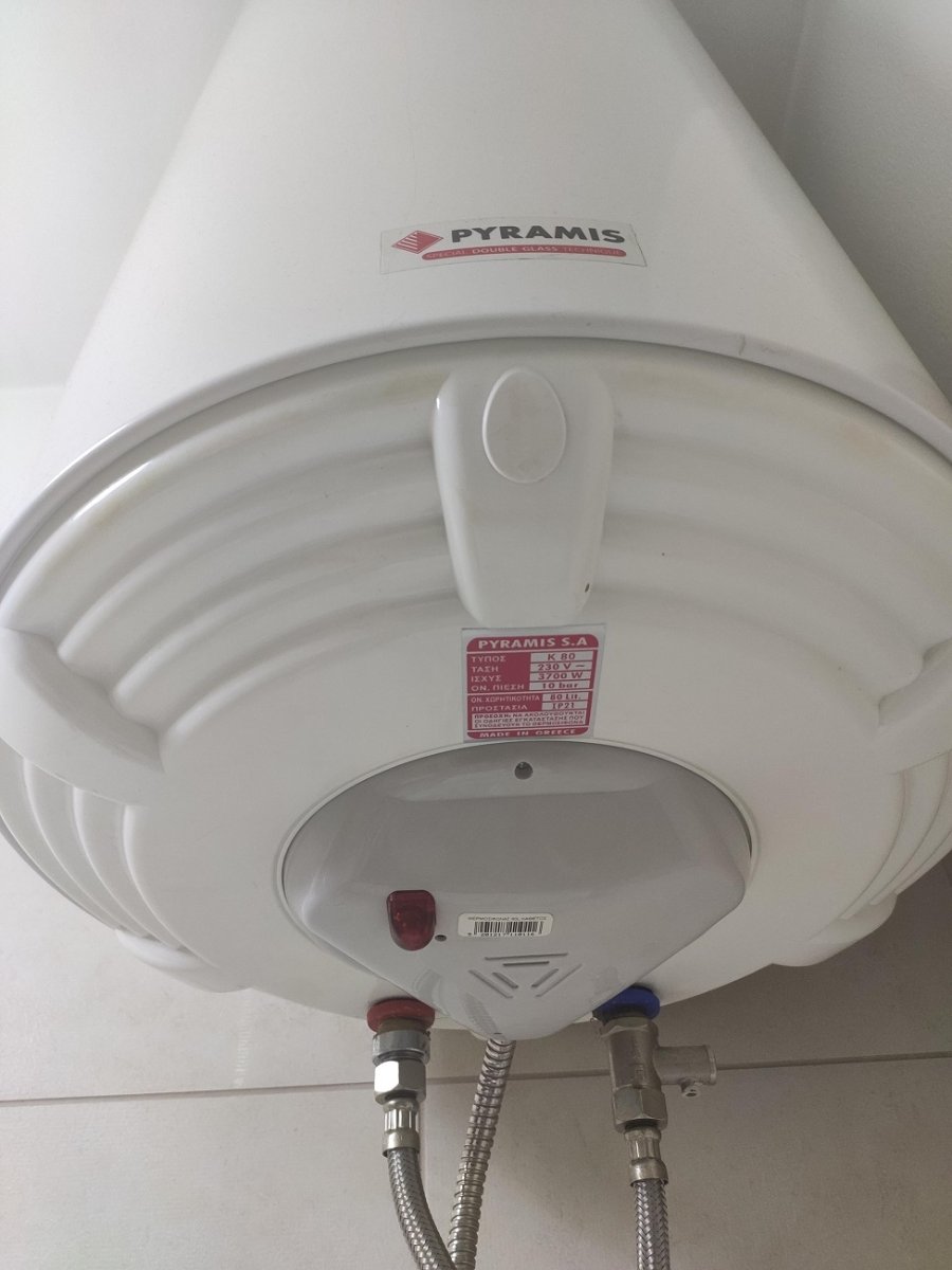

niCk_eleCtro Δημοσ. 15 Αυγούστου 2021 Δημοσ. 15 Αυγούστου 2021 Ανοίγω τον διακόπτη του θερμοσίφωνα για μπάνιο, ζεσταίνεται το νερο κανονικά, και κάποια στιγμή λιγο πριν κλίση ο θερμοστάτης την παροχή, ο διακόπτης πέφτει μόνος του. Δεν το κάνει πάντα, ανάλογος τις ορέξεις του... Το Αστειο ειναι οτι το κανει οταν το νερο ειναι ετοιμο

georgiouu Δημοσ. 15 Αυγούστου 2021 Δημοσ. 15 Αυγούστου 2021 Αυτό που δείχνεις με βελάκι δεν είναι ρελε αλλά η ασφάλεια του θερμοσίφωνα 4
Klausx Δημοσ. 15 Αυγούστου 2021 Δημοσ. 15 Αυγούστου 2021 51 λεπτά πριν, niCk_eleCtro είπε Ανοίγω τον διακόπτη του θερμοσίφωνα για μπάνιο, ζεσταίνεται το νερο κανονικά, και κάποια στιγμή λιγο πριν κλίση ο θερμοστάτης την παροχή, ο διακόπτης πέφτει μόνος του. Δεν το κάνει πάντα, ανάλογος τις ορέξεις του... Το Αστειο ειναι οτι το κανει οταν το νερο ειναι ετοιμο Θες έλεγχο...βλέπω φτηνές ασφάλειες πάνω και επίσης οριακή για τον θερμοσίφωνα, κατά πάσα πιθανότητα το θέμα σου είναι η ασφάλεια. 1

LouCi4er Δημοσ. 15 Αυγούστου 2021 Δημοσ. 15 Αυγούστου 2021 1 ώρα πριν, niCk_eleCtro είπε Ανοίγω τον διακόπτη του θερμοσίφωνα για μπάνιο, ζεσταίνεται το νερο κανονικά, και κάποια στιγμή λιγο πριν κλίση ο θερμοστάτης την παροχή, ο διακόπτης πέφτει μόνος του. Δεν το κάνει πάντα, ανάλογος τις ορέξεις του... Το Αστειο ειναι οτι το κανει οταν το νερο ειναι ετοιμο Τι πινακας ειναι αυτος που εχει μονο 25αρες και 20αρες ασφαλειες,γραμμες φωτισμου και πριζες δεν υπαρχουν στο σπιτι?25Α στον θερμοσιφωνα,ελαιοχρωματιστης εκανε την εγκατασταση?
poulinos Δημοσ. 15 Αυγούστου 2021 Δημοσ. 15 Αυγούστου 2021 19 minutes ago, LouCi4er said: Τι πινακας ειναι αυτος που εχει μονο 25αρες και 20αρες ασφαλειες,γραμμες φωτισμου και πριζες δεν υπαρχουν στο σπιτι?25Α στον θερμοσιφωνα,ελαιοχρωματιστης εκανε την εγκατασταση? ολα 25 ετσι να αντεχει....μεχρι να λιωσει το καλωδιο.αυτες περισσευαν αυτες εβαλε. ουτε ρελε διαρροης βλεπω.κατι βρωμαει λες και ειναι ενοικιαζομενο δωματιο 2

nvel Δημοσ. 15 Αυγούστου 2021 Δημοσ. 15 Αυγούστου 2021 1 ώρα πριν, Klausx είπε Θες έλεγχο...βλέπω φτηνές ασφάλειες πάνω Οι μικροσυτόματοι είναι από κανονική εταιρία του χώρου (πρώην LG) αλλά η διαμόρφωση του πίνακα είναι για αποξήλωση γιατί δεν έχουν διαστασιολογίσει σωστά καμία αναχώρηση.

nickol-us Δημοσ. 15 Αυγούστου 2021 Δημοσ. 15 Αυγούστου 2021 Spoiler Το Αστειο ειναι οτι το κανει οταν το νερο ειναι ετοιμο Ρε μήπως έχει αυτόματο σύστημα και σταματάει μόνο του; Πραγματικά ο ts πρέπει να μας λύσει την απορία σε ποιο χώρο είναι αυτός ο πίνακας. Κάποιος είπε ότι η 25αρα είναι οριακή για 3700 θερμοσίφωνα; Είναι αρκετή με το παραπάνω, κανονικά 20αρα χρειαζόταν. Εν το μεταξύ έχει μονοπολική ασφάλεια σε θερμοσίφωνα; Πολύ περίεργο πινακάκι... 2
