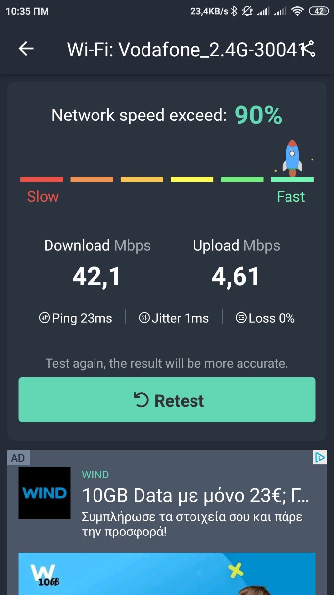

nikodemus Δημοσ. 23 Σεπτεμβρίου 2021 Δημοσ. 23 Σεπτεμβρίου 2021 Καλημέρα, μόλις σύνδεσα το νέο ρουτερ με την 50αρα της Vodafone. Με ενα πρόχειρο ασύρματο τεστ νομίζω πως είμαι άρχοντας...
Sudowoodo Δημοσ. 23 Σεπτεμβρίου 2021 Μέλος Δημοσ. 23 Σεπτεμβρίου 2021 (επεξεργασμένο) 5 ώρες πριν, nikodemus είπε Καλημέρα, μόλις σύνδεσα το νέο ρουτερ με την 50αρα της Vodafone. Με ενα πρόχειρο ασύρματο τεστ νομίζω πως είμαι άρχοντας... Ωραίος ρε φίλε, μπράβο! Καλορίζικη εύχομαι, και να την λιώσεις. Πάλι καλα που έκαναν για κάποιον την δουλειά τους σωστά, και δεν είχες περιπέτειες με τις κωλό εταιρίες μας. Σε αλλα δικά μου νέα, μετα από αρκετές λογομαχίες είπαν ότι αν δεν λυθεί το πρόβλημα μέχρι το τέλος της εβδομάδας θα με αφήσουν να φύγω ατελώς (Φαντάζομαι ετσι θα εχει ζημιωθεί ουσιαστικά η Vodafone αλλα δεν με νοιάζει κιόλας). Αν είναι ετσι, θα δω αν με το να υποκύψω στον πΟΤΕ βρώ λύση. Έχει συμβεί σε κάποιον άλλο κάτι αντίστοιχο και λύθηκε όταν πήγε πΟΤΕ; Θυμάμαι κατι έλεγε ο bill27 ότι εχει δει να λύνετε με τον πΟΤΕ. Επεξ/σία 23 Σεπτεμβρίου 2021 από Sudowoodo
