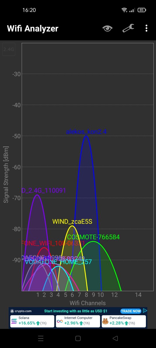

Ευχαριστώ πολύ για την επεξήγηση. Κατέβασα λοιπόν ένα πρόγραμμα για να δω την κίνηση στα κανάλια και σου παραθέτω το αποτέλεσμα. Σε ποιο κανάλι θα συγχρόνιζες εσύ;
(Το δικό μου δίκτυο είναι το μπλε (alekos)
