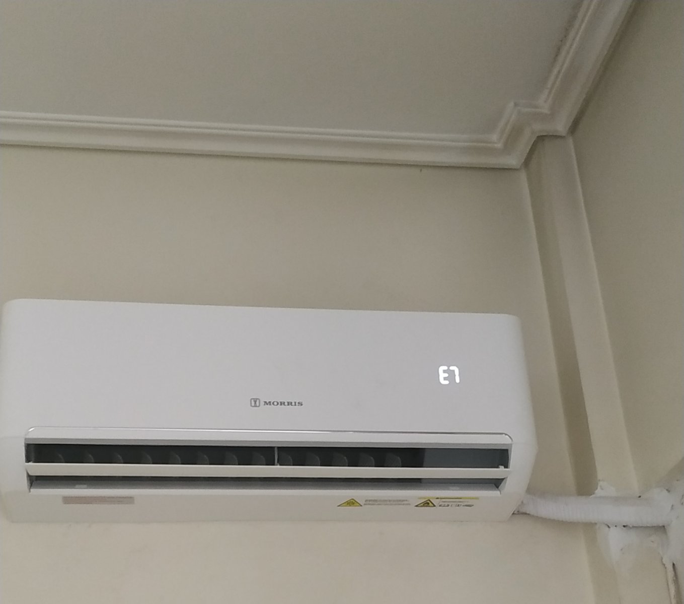

NicoleV Δημοσ. 8 Αυγούστου 2021 Δημοσ. 8 Αυγούστου 2021 Απαράδεκτοι!! Την Τρίτη αγόρασε η μητέρα μου ένα κλιματιστικο από το κατάστημα του κωτσοβολου στον Κορυδαλλό, μάρκας Morris. Πληρώσαμε και την έξτρα εγγύηση, όπως μας πρότειναν. Ήρθαν οι τεχνικοί που συνεργάζονται με τον Κωτσοβολο για την τοποθέτηση του μηχανήματος. Όμως το κλιματιστικό, παρόλο που είναι ολοκαίνουριο, στην κούτα του, ειναι χαλασμενο και δεν λειτούργησε ποτέ. Οι τεχνικοί είπαν στην μητέρα μου, θα ενημερώσουμε ότι το μηχάνημα έχει βλάβη και έφυγαν! Η μητέρα μου είναι μεγάλης ηλικίας με καρδιοαναπνευστικα Προβλήματα, και είναι το μοναδικό κλιματιστικο στον χώρο της. ( το προηγούμενο το απεγκαταστησαμε λόγω έντονου θορύβου της εξωτερικής μονάδας) Όπως καταλαβαινετε, με τις υψηλές θερμοκρασίες και τις πυρκαγιές η ζέστη είναι ανυπόφορη και πόσο για έναν ηλικιωμένο άνθρωπο! Πηγα δύο φορές στο κατάστημά του Κορυδαλλού για να τους ενημερώσω και να ζητήσω την αντικατάσταση του χαλασμένου μηχάνηματος, αφού το ένα και μοναδικό τηλέφωνο που υπάρχει 2102899999 μπορεί να περιμένεις ώρες ατελείωτες και να μην απαντήσει κάνεις ....... Ο υπεύθυνος του καταστήματος μας κάνει μπαλάκι στο τεχνικό τμήμα, συγκεκριμένα είπε έχω ενημερώσει δεν μπορώ να κάνω κάτι άλλο! ! Κανένας δεν έχει επικοινωνήσει μαζί μου. Είναι απαράδεκτοι και αντιεπαγγελματιες! Συγνώμη αν είμαι εκτός θέματος 3 1 1

greekfragma Δημοσ. 8 Αυγούστου 2021 Δημοσ. 8 Αυγούστου 2021 φίλε λυπάμαι για την ταλαιπωρία σου. κάνε κάτι αν μπορείς. κλείσε το κλιματιστικό. βγάλε τη πρίζα ρεύματος. άνοιξε προς τα έξω και πάνω το καπάκι που γράφει μόρρις και την ένδειξη Ε1 αφού ανοίξεις το καπάκι στο δεξί μέρος εκεί που είναι η ένδειξη Ε1 θα έχει διάφορα καλώδια και κουμπάκια. Σε κάποιο σημείο θα δεις να κρέμεται και ένα καλωδιάκι που στην άκρη θα έχει κάτι σαν κεφάλι όπως οι κεραίες ραδιοφώνου. αυτός είναι ο αισθητήρας εσωτερικής θερμοκρασίας. δες αν ο αισθητήρας είναι σωστά κουμπωμένος ή αν είναι κομμένος και βγάλε μας μια φωτογραφία. αν ξεκουμπώθηκε δες μήπως μπορείς να τον κουμπώσεις. το θέμα σου είναι σε λάθος κατηγορία. θα στο κάνω αναφορά να ανοίξει εδώ 5
NicoleV Δημοσ. 8 Αυγούστου 2021 Μέλος Δημοσ. 8 Αυγούστου 2021 1 λεπτό πριν, Nabuko είπε Κακώς Ξαναπήγαινε και ζήτα τα λεφτά σου πίσω. Όχι αντικατάσταση Και κάτι τελευταίο. Είναι σίγουρα χαλασμένο? Ο τεχνικός του κωτσοβολου αυτό μας είπε, γράφει Ε7, δουλεύει μόνο ο ανεμιστήρας
greekfragma Δημοσ. 8 Αυγούστου 2021 Δημοσ. 8 Αυγούστου 2021 το Ε7 είναι ελλατωματική συνδεσμολογία μεταξύ εσωτερικής και εξωτερικής μονάδας. Αν δε το εχεις με κατσαβίδια και κλέμες και βασικά κυκλώματα ρεύματος αναγκαστικά περιμένεις τεχνικό εμένα μου φάνηκε για Ε1 που είναι πρόβλημα στον εσωτερικό αισθητήρα θερμοκρασίας. 1

hasiotis_john Δημοσ. 8 Αυγούστου 2021 Δημοσ. 8 Αυγούστου 2021 Μην αγχώνεσαι, έκανες πολύ καλή αγορά και το συγκεκριμένο κλιματιστικό θα σας ικανοποιήσει πλήρως για πολλά χρόνια! Απλά από αύριο το πρωί πρωί ξεκίνα τηλεφωνήματα στον Κωτσόβολο και απαίτησε ΆΜΕΣΗ διευθέτηση του θέματος που να είναι εντός DOA οι έλεγχοι ώστε να διεκδικήσεις νέο μηχάνημα αν μιλάμε για προβληματικό. Αν και προσωπικά κάτι μου λέει πως θα είναι κάποιο λάθος στην συνδεσμολογία!
