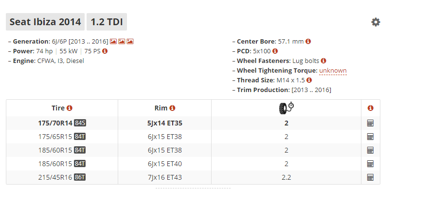

elias99 Δημοσ. 8 Αυγούστου 2021 Δημοσ. 8 Αυγούστου 2021 καλησπέρα, ήρθε η ώρα να αλλάξω λάστιχα στο όχημα μου γιατί πέρασαν 3 χρόνια και 40κάτι χιλιάδες χιλιόμετρα και λέω να πάρω ζάντες να το ομορφύνω λίγο γιατί φοράει τάσια . αυτή τη στιγμή φοράω 14ζάντα με τάσια και μέγεθος λάστιχου 175/70/R14.επισυνάπτω φωτογραφία που βρήκα στο google με τις προτεινόμενες διαστάσεις ζάντας που προτείνει ο κατασκευαστής. με λίγη αναζήτηση έχω καταλύξει στις συγκεκριμένες με τιμή κοντά στα 200 ευρώ.τα λάστιχα δεν με ενδιαφέρουν γιατί θέλω να βάλω καινούρια. https://www.car.gr/parts/view/313088035-gnisia-zantolastixa-seat-ibiza οι ερωτήσεις είναι οι εξίς. 1.υπάρχει περίπτωση να τις αγοράσω και να μην κουμπώνουν-ταιριάζουν? 2.έχει κάποιος κατάστημα στην Θεσσαλονίκη να με βοηθήσει σε επιλογή ζαντών και να τις αγοράσω από αυτών ( καινούριες μεταχειρισμένες δεν είναι προβλημα)? 3.θα δω μεγάλη διαφορά στην σταθερότητα αλλά και στην κατανάλωση του καυσίμου?μέχρι πόσες ίντες να επιλέξω? με μικρή αναζήτηση κατέλειξα ότι μέχρι 16 ίντσες δεν επηρεάζεται η κατανάλωση και η σταθερότητα του αυτοκινήτου. Σας ευχαριστώ πάρα μα πάρα πολύ!

elias99 Δημοσ. 8 Αυγούστου 2021 Μέλος Δημοσ. 8 Αυγούστου 2021 6 ώρες πριν, babisskg είπε Καλημέρα σας , κρατάω τα περί αισθητικής αναβάθμισης , γιατί όχι , διότι σε άλλη περίπτωση ούτε λόγος για τέτοιες ζάντες , ακόμη περισσότερο ούτε λόγος για μεταχειρισμένες και σε καμία περίπτωση απολύτως και το τονίζω . Για μικρές ιπποδυνάμεις , τα τυχόν ωφέλη είναι θεωρητικά , οπότε μένουμε στο αισθητικό μέρος . Στο δια ταύτα η δουλειά έχει να κάνει με το καρέ , οπότε αν πάτε σε κατάστημα επώνυμο δεν θα υπάρχει πρόβλημα να σας βρουν κάτι επώνυμο με κόστος φυσικά . Τώρα το αν θα βρείτε κάτι που ναι μεν θα ταιριάζει αλλά μπορεί να μην σας αρέσει , εδώ τα πράγματα είναι στην κρίση σας . Θα έλεγα να μην πάτε πιο πέρα από τις 6 ιντσες σε φάρδος , διότι μακροχρόνια θα ταλαιπωρήσετε τα μηχανικά μέρη μπροστά . Πιστεύω πως καταλαβαίνετε ότι δεν θα μπορέσετε να αποφύγετε τις γρατζουνιές στα πεζοδρόμια κλπ . Στο 175/70/14 η αλλαγή ελαστικών έχει ένα τυπικό κόστος , το οποίο θα πάει πιο πάνω με την αλλαγή που ζητάτε , τουλάχιστον 100 ευρώ συνολικά . Όσο για το αντίστοιχο του για να κρατήσετε την ολική διάμετρο όμοια , που είναι και το επιθυμητό , οι επιλογές είναι δύο δλδ το 175/55/16 και το 215/45/16 όπου το δεύτερο ίσως να μην χωρέσει στις 6 ιντσες φάρδος , ενώ το 45αρι προφίλ αισθητικά είναι καλό , πρακτικά όμως .......... Υπάρχουν και παραπλήσιες διαστάσεις με μικρή απόκλιση από την ολική διάμετρο , όπως το 195/55/16 . Για τα συν και τα πλην , της αλλαγής σε άλλη διάσταση αν δεν είστε ενήμερος τα ξαναλέμε , το κυριότερο μείον είναι πως θα αυξήσετε μοιραία το μη φερόμενο βάρος , κάτι που θα έχει επιπτώσεις στο κράτημα , εκτός αν βάλετε πολύ ακριβές και πραγματικά ελαφρές ζάντες . Αν ζυγίσετε ένα ζαντολάστιχο μόνο του από αυτά που έχετε και αντίστοιχα ένα από αυτά που θα επιθυμήσετε θα το καταλάβετε . Αν πρόκειται για μέρος συνολικής αισθητικής και τυχόν και μηχανικής αναβάθμισης δεν λέω τίποτε , μεράκια είναι αυτά ....... και πολλές φορές και πεταμένα λεφτά . Για πλάτος πέρα από το 195 , βεβαιωθειτε ότι δεν βρίσκει τίποτε μέσα στους θόλους των τροχών , στρίβοντας το τιμόνι από το ένα τέρμα στο άλλο , όπως επίσης ότι δεν βρίσκουν στα φτερά , όταν υπάρχει φορτίο , είτε δλδ μπήκαν μέσα τέσσερα άτομα με τις αποσκευές τους , αλλά και φορτίο του είδους , έχει αναπτύξει το αυτοκίνητο μεγάλη ταχύτητα και σε κάποιο χάσιμο του δρόμου , πιέστηκε πολύ η ανάρτηση . Υπάρχουν καταστήματα εδώ Θεσσαλονίκη , που γνωρίζουν το αντικείμενο . πραγματικά σε χιολιοευχαριστώ για την απάντηση.απότι καταλαβα μάλλον θα μείνω με τα ταπεινά τάσια μου. να σε καλά φίλε.ποιο αναλυτικά δεν μπορούσες να μου τα γράψεις 1
Haldol Δημοσ. 8 Αυγούστου 2021 Δημοσ. 8 Αυγούστου 2021 19 ώρες πριν, elias99 είπε με μικρή αναζήτηση κατέλειξα ότι μέχρι 16 ίντσες δεν επηρεάζεται η κατανάλωση και η σταθερότητα του αυτοκινήτου. Η κατανάλωση αλλάζει, λίγο, ένα τσακ. Η σταθερότητα αλλάζει, λίγο, αλλά αισθητά. Η επιτάχυνση με τον CFWA, πεθαίνει Έκανα το ίδιο πράγμα (αλλαγή από 165/70/14 σε 215/45/16) πριν κάποια χρόνια, σε αυτοκίνητο με αντίστοιχο κινητήρα (Polo 1.4, μοτέρ "BUD"). Η συμπεριφορά βελτιώθηκε λίγο (στρίψιμο και φρενάρισμα) αλλά για να επιταχύνει μετά έπρεπε να του ρίξεις κλωτσιά στον πισινό. Δε το κατάλαβα ιδιαίτερα τότε, αλλά το κατάλαβα αργότερα που ήθελα να επισκευάσω τις 16" και ξανάβαλα προσωρινά τις 14" με τα τάσια. Ένιωσα ότι ... μπήκα σε πύραυλο. 1 1

filarhos Δημοσ. 9 Αυγούστου 2021 Δημοσ. 9 Αυγούστου 2021 Εγώ θα πρότεινα μόνο 16άρα ώστε να εκμεταλευτείς την φτηνότερη και πιο διαδεδομένη διάσταση σε ελαστικά 205/55/16. Σε παρόμιο αυτοκίνητο fiat punto 1.3 πετρέλαιο πήγα από 195/55/16 σε 205/55/16. Η διαφορά είναι +2% στην διάμετρο (δεν θυμάμαι αν οι κατασκευαστές έχουν μέγιστο όριο αλλαγής 1,5% ή 2,5%). Ανέβηκε λίγο η κατανάλωση από 4 στο 4μιση (ίσως φταίει και ότι πριν ήταν eco λάστιχο και μετά sport), αλλά σταμάτησε να επεμβαίνει το σύστημα ευστάθειας. Τα πετρέλαια έχουν πολύ ροπή και δεν βλέπεις διαφορά. Για το δικό σου το 205/55/16 δίνει +5% που είναι αρκετή αλλαγή, οπότε θα κοιτούσα κάτι με πέλμα 195 ή 205: (195/50/16-205/50/16 που είναι πολύ κοντά) ρίξε μια ματιά στον υπολογιστή και επίλεξε διάσταση με <2% αύξηση ή <0,5% μείωση της συνολικής διαμέτρου. Υ.Γ. Για ζάντες μπορεί να κοιτάς στο car για αλουμινένιες με χαρακτηριστικά 5 μπουλόνια 100 απόσταση μεταξύ τους (το 5χ100), 6 με 6μιση ίντσες φάρδος (6 ή 6,5j), για κέντρο όλα του group έχουν 57,1 και έχουν τρύπες για μπουλόνι M14 x 1.5. Γενικά στις 16άρες γίνεται χαμός γιατί όλοι θέλουν να βάλουν μεγαλύτερες, είσαι άτυχος που δεν έχεις 5χ112 γιατί εκεί υπάρχει αρκετη πρόσφορά. Ιδανικά βρίσκεις λαστιχά για τα λάστιχα και συναντιέσαι με τον πωλητή στον λαστιχά ώστε αν δεν κάνουν ή είναι στραβές να μην τις πάρεις. Εγώ για τα χειμερινά ρίσκαρα δύο φορές και η μια τετράδα είναι στραβή (οπότε 80 € ίσιωμα), η άλλη ήταν καινούρια... 1
filarhos Δημοσ. 11 Αυγούστου 2021 Δημοσ. 11 Αυγούστου 2021 (επεξεργασμένο) Ξέχασα να πω ότι μετά από προτροπή φίλου που δούλευε σε λαστιχάδικο έβαλα στο μεγάλο από 205/55/16 το κατά 5,2% μεγαλύτερο 215/60/16 που φοράνε τα μεγάλα του group (μου το χάρισαν). Διαφορά σε κατανάλωση δεν κατάλαβα, ίσως γιατί δεν κάνει ίδιες διαδρομές, κι αν έχει είναι κάτω του μισού λίτρου. Καλά για επιδόσεις δεν το συζητώ ότι θα καταλάβαινα... Μιλάμε για 115 ίππους ατμόσφαιρικό κινητήρα και βάρος άδειο 1600κιλά! Θεωρώ ότι με την ροπή που έχει δεν θα δεις διαφορά με το 205/55/16 αλλά αν δεν θέλεις να το ρισκάρεις μπορείς να επιλέξεις το 195/55/16 που είναι πιο κοντά στο +3,2%. Επεξ/σία 11 Αυγούστου 2021 από filarhos
