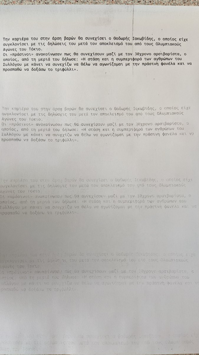

max21 Δημοσ. 6 Αυγούστου 2021 Δημοσ. 6 Αυγούστου 2021 Καλησπέρα αυτό που επαθα με εχει φερει στα ορια εγκεφαλικου δεν μπορει να εχει ξανασυμβεί....Εχω αγορασει τον HP LASER 107w ασπρομαυρο προσφατα και ζητημα να εχω κανει 10 εκτυπωσεις μεχρι που σημερα πηγενοντας να εκτυπωσω κατι βρησκω ενα σωρο καλαμπαλικια της γυναικας μου επανω....τα απομακρυνω και προχωρο στην εκτυπωση.Ελα ομως που ειχε χωθει στο βαθος πανω στο χαρτι ενα μικρο ναυλον αδειο σακουλακι απο μαντηλακια καθαρισμού το οποιο το πήρε μέσα ο εκτυπωτης και σφηνωθηκε εσωτερικα μαζι με 3-4 κολες χαρτιού τσαλακομενα ολα....Με τα νευρα τσαταλια καταφερα τελικα να τα ξεσφυνωσω ολα αφου πρωτα αφαιρεσα το τονερ και φυσωντας να καθαρησει μια μαυρη σκονη που επεσε (μαλλον απο το τονερ) αλλα η εκτυπωση που γινεται πλεον ειναι αθλια...Τυπωνει πχ το αρχικό κείμενο και στην συνεχεια το ξανα εκτυπωνει παρακατω πιο αχνα οσες φορες χωραει στην Α4 κόλα....Παραθετω και μια φωτογραφια μιας δοκιμαστικης εκτυπωσεις....Υπαρχει καμια λυση να διορθωθει το πρόβλημα ή εχει γινει χοντρη ζημια και παει ο εκτυπωτης αχρηστος?

max21 Δημοσ. 6 Αυγούστου 2021 Μέλος Δημοσ. 6 Αυγούστου 2021 (επεξεργασμένο) Πριν παρω αποφαση να τον "εγχειρήσω" κανω διαφορες δοκιμες....παρατηρησα ότι αν τυπωνω κατι μεγαλο πχ 5-6 σελιδες η 1η σελιδα τυπωνεται χαλια οπως το screenshot και σε καθε επομενη σελιδα βελτιώνεται και μετα την 3η-4η σελίδα η εκτυπωση βγαινει αρκετα καθαρη....Υπαρχει περιπτωση λετε βαζοντας ενα καινουριο toner να διορθωθει η ολη φαση ή δεν εχει σχεση το toner? Επεξ/σία 6 Αυγούστου 2021 από max21

John31 Δημοσ. 9 Αυγούστου 2021 Δημοσ. 9 Αυγούστου 2021 (επεξεργασμένο) Στις 6/8/2021 στις 11:04 ΜΜ, max21 είπε Πριν παρω αποφαση να τον "εγχειρήσω" κανω διαφορες δοκιμες....παρατηρησα ότι αν τυπωνω κατι μεγαλο πχ 5-6 σελιδες η 1η σελιδα τυπωνεται χαλια οπως το screenshot και σε καθε επομενη σελιδα βελτιώνεται και μετα την 3η-4η σελίδα η εκτυπωση βγαινει αρκετα καθαρη....Υπαρχει περιπτωση λετε βαζοντας ενα καινουριο toner να διορθωθει η ολη φαση ή δεν εχει σχεση το toner? Το θεμα της επαναλαμβανομενης εκτυπωσης οφειλεται σιγουρα 100% στο toner (toner και τυμπανο). Δεν ξερω αν εχει αλλα προβληματα, παντως δεν φαινεται αλλο προβλημα. Προσθηκη: Ο φωτοευαισθητος κυλινδρος δεν φορτιζεται (αποφορτιζεται) και ετσι επαναλαμβανει την προηγουμενη εκτυπωση. Αυτος και ο κυλινδρος που τον φορτιζει βρισκεται στο toner. Η επαναληψη πρεπει να γινεται καθε 75mm. Επεξ/σία 10 Αυγούστου 2021 από John31
nikniknikniknik Δημοσ. 10 Αυγούστου 2021 Δημοσ. 10 Αυγούστου 2021 Πρωτίστως δες οτι δν εχεις σηκωσει καποιο μοχλο που ελεγχει "το κενο" του φουρνου. σε πολλους εκτυπωτες υπαρχει ρυθμιση που το ανοιγει για να περασει καποιος πχ φακελος/χοντρο χαρτι ο φουρνος δεν μπορει να εχει χαλασει. αν ηταν θα εκανε γραμμη και οχι ανατυπωση, σε αυτες τις σελιδες. αρα θες τυμπανο/toner, ζορίστηκε και χαλασε το μαγνητικο/λεπιδες, αν δεν στο γρατζουνισε κιολας
