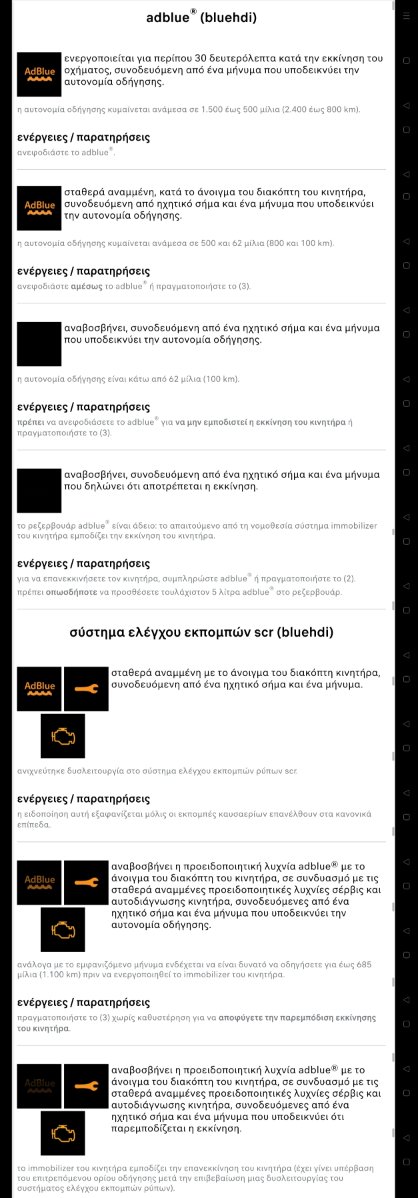

TechnoState Δημοσ. 20 Οκτωβρίου 2021 Δημοσ. 20 Οκτωβρίου 2021 (επεξεργασμένο) @Lakou όπου (2): επικοινωνία με service, (3): επίσκεψη σε σημείο service ...σε λίγο πάνω απο 8Κ km μου έχει καταναλώσει κάτι λιγότερο απο 10lt adblue (τόσο έχει χρειαστεί ως τώρα να προσθέσω). Σημαντική η αναγέννηση του dpf ανά τακτά διαστήματα (σε μένα, μια φορά το μήνα δείχνει να αρκεί) ώστε να μην αντιμετωπίσει προβλήματα το σύστημα. Επεξ/σία 20 Οκτωβρίου 2021 από TechnoState
