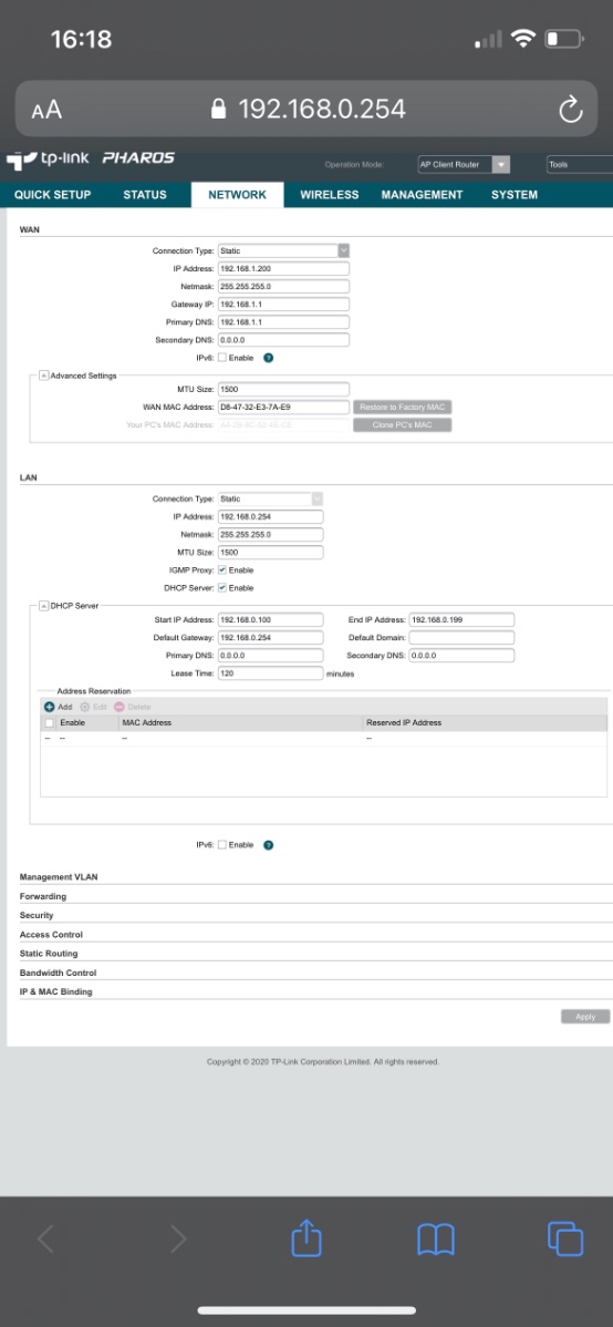

Ξεκινωντας απο το quick setup επιλεγω την τελευταια κατηγορια και το σεταρω οπως φαινεται στις 2 πρωτες φωτο.

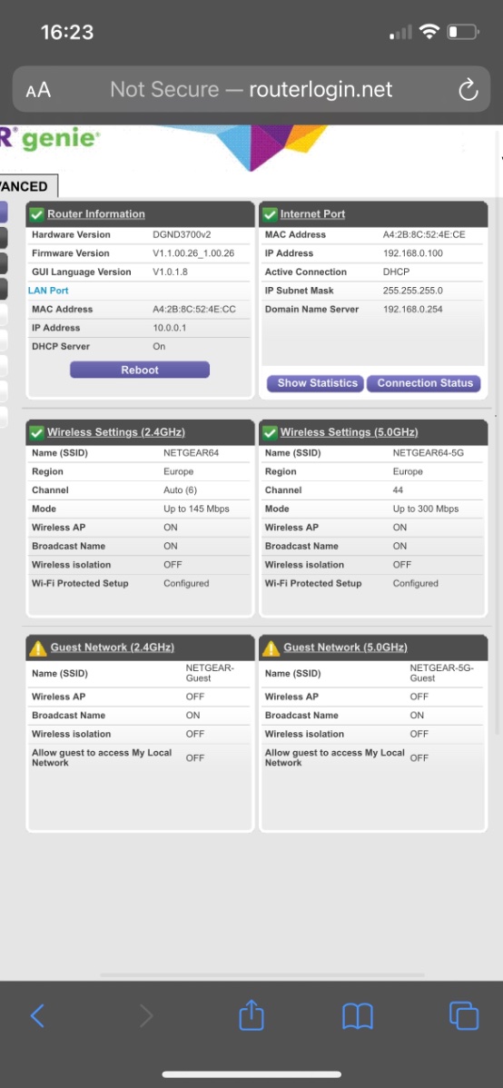

Στην συνεχεια το ethernet-power cable απο το cpe210 το κουμπωνω στην wan θυρα ενος modem router Netgear Dgnd7300v2.
Απο το quick setup του Netgear συνδεομαι κανονικα στο ιντερνετ μονο που στο τελος του setup μ βγαζει ενα μηνυμα οτι η διευθυνση μ εχει αλλαξει σε 10.0.0.1
Στην τριτη φωτο φαινονται και τα στοιχεια του Netgear.
Σιγουρα θα υπαρχει καποιο conflict με τις ip dhcp και θα γινονται οι αποσυνδεσεις.
Τι μπορει να φταιει;

Οι ρυθμίσεις φαίνονται σωστές, ασχέτως που το CPE210 δουλεύει και αυτό ως Router αντί για απλό Client.
Το θέμα σου πιθανότατα οφείλεται στην μεγάλη απόσταση. Τα 100 μέτρα είναι τεράστιο εμπόδιο για να ανταπεξέλθει το Speedport και μάλιστα σε εσωτερικό χώρο πίσω από τοίχους. Είμαι σίγουρος ότι τα στοιχεία σύνδεσης του WiFi που εμφανίζονται στο μενού του AP θα είναι χάλια.
Μεγαλη η αποσταση. Πρεπει να φτιαξεις “Link” βάζοντας ακομη ενα ιδιο ΑΡ στην αλλη μερια. Ειχαμε κανει κατι αντιστοιχο με ενα φιλο στην ιδια περιπου αποσταση (σε ευθεια) με Ubiquiti Loco M5. Ενω εβλεπε κανονικα το WiFi μου και με πολυ καλο σημα (εχω Mesh για την αυλη μου) ειχε συνεχεια αποσυνδεσεις. Βαλαμε ακομη ενα στην μερια μου και παιζει μπαλα εδω και δυο χρονια…
