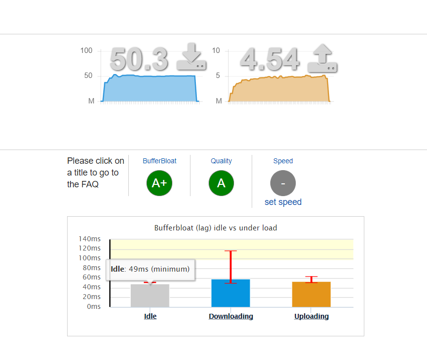

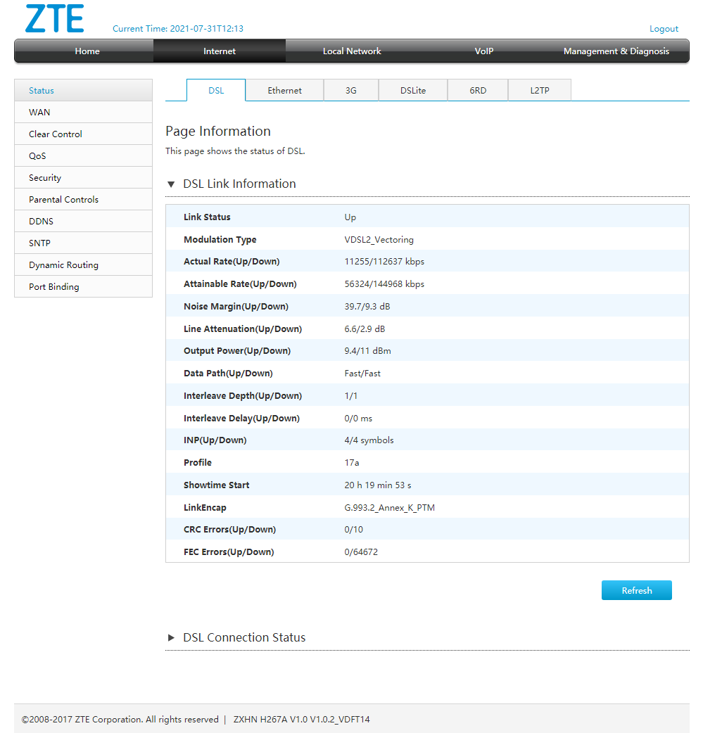

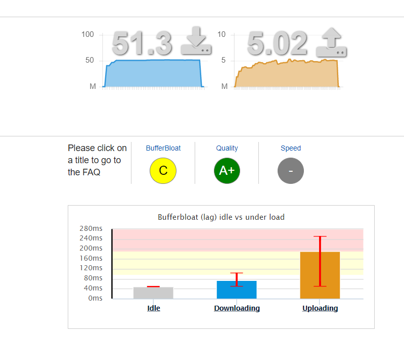

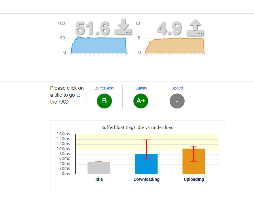

Dr.Tesla Δημοσ. 31 Ιουλίου 2021 Δημοσ. 31 Ιουλίου 2021 Έχω μία βδομάδα το ER-X. Από το Speedport Plus πέρασα PPPOE και πέρασα όλη τη δουλειά στο ER-X. Για τα +- 60 ευρώ του είναι υποδειγματικό. Από αριστερά προς τα δεξιά. Speedport < Speedport + ER-X < Speedport + ER-X με SQM. Στο επόμενο βήμα θέλω να περάσω 2 AP λογικά EAP225/245 για να καλύψω όλο το χώρο και να κάνω ένα άτυπο mesh από το software του omada controller. Δεν θέλω να πάω σε UAP γιατί δουλεύει μόνο με τον hardware controller. Σε αυτή τη μία βδομάδα έχω κάνει τα πάντα για να το ζορίσω. Αλλά δεν καταλαβαίνει τίποτα.Ακόμα είμαι σε γενικό SQM χωρίς να έχω δοκιμάσει advanced settings. Όπως το βλέπω ούτε καν θα χρειαστούν. Το μόνο που δεν μου άρεσε είναι η θερμοκρασία. Είμαστε ζεστή χώρα και όταν το πιέσεις αρκετά ανάβει. Αλλά στα 60 ευρώ δεν ξέρω αν μπορώ να γκρινιάξω για αυτό. Για το 7350 λυπήθηκα τα χρήματα. Αν και είμαι σε cosmote και θα μου έλυνε τα χέρια, δεν μου πήγε καρδιά να δώσω άμεσα 130. Όσα έχω διαβάσει είναι πολύ θετικά όμως. Το ER-X δεν θα σου λύσει προβλήματα με τα error του Modem. Τα οποία δεν έχω τη γνώση να ξέρω αν και πόσο επηρεάζουν μία γραμμή. Τελικά απέφυγα το fritz για να έχω μεγαλύτερη ευελιξία με ανεξάρτητες συσκευές, και να μπορέσω να ελέγξω τι ακριβώς χρειάζομαι. Με ER-X και το Mi 4Α Gigabit σαν AP ( που υπήρχε στην άκρη) είμαι εντάξει για το μισό σπίτι με 75-80ευρώ. Σταδιακά θα περάσω στα EAP που ελπίζω να μου μείνουν πολύ καιρό. Καλό είναι να σου απαντήσει κάποιος που ξέρει τις διαφορές που μπορούν να κάνουν τα error του modem και έχει δουλέψει και τις δύο συσκευές. 2
