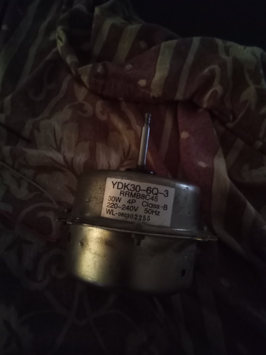

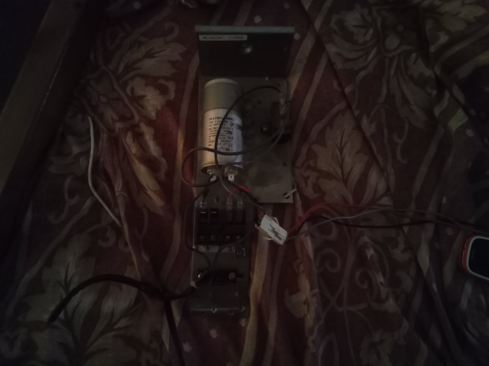

Λοιπον,τα τρια καλωδια που φευγουν στα δεξια ειναι του μοτερ(εδω ειναι κοκκινο μαυρο γκρι).Το κοκκινο συνδεετε στο C της κλεμας,το μαυρο συνδεετε στη μια ακρη του μαυρου πυκνωτη(εχει 3 υποδοχες) και το γκρι στη αλλη.Απο τη μεσαια υποδοχη του πυκμωτη φευγει ενα καλωδιο(μαυρο με μια μικρη μπλε λοριδα) και παει στο A της κλεμας,απο το Α της κλεμας φευγει ενα αλλο καλωδιο(το ιδιο χρωμα) που καπου πηγαινε μαζι με ενα αλλο καλωδιο(ιδιο χρωμα)το οποιο φευγει απο το D της κλεμας.Ο μεγαλος πυκνωτης φανταζομαι ηταν για τον συμπιεστη.Δεν εδωσα βαση οταν το λυνα γιατι λυθηκε για αλλο λογο.Βαζω και μια φωτογραφια του μοτερ.  *Χαρη ειπες για το μοντελο,το γραφει,θα ριξω μια ματια αν και δεμ εχω εμπειρια με συστηματα,οι υπολοιποι μαλλον σας απαντησα καπου μεσα σε οτι ειπα
