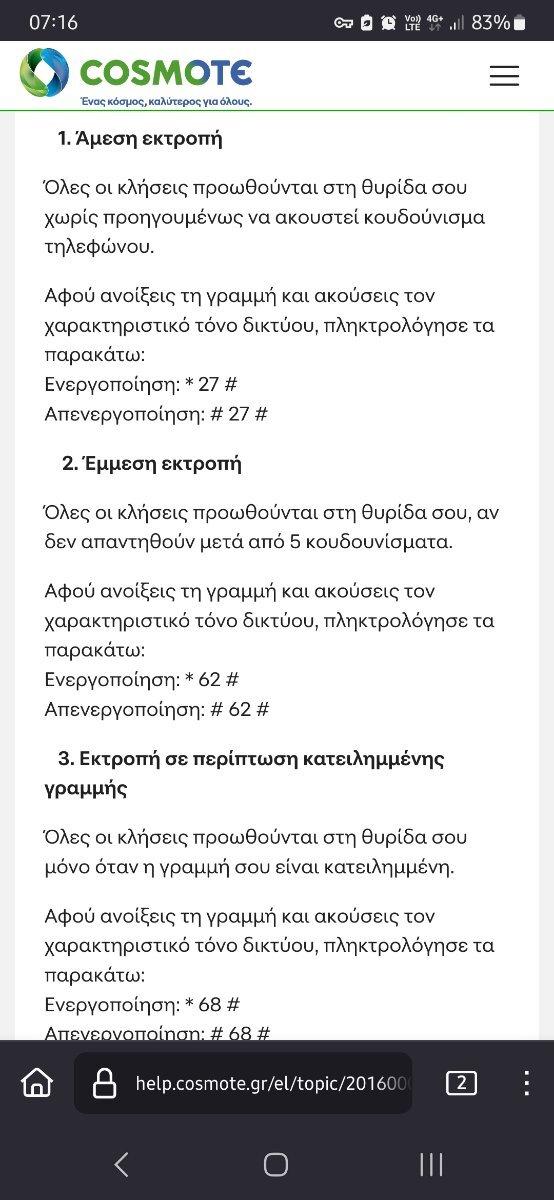

FireInquisitor Δημοσ. 17 Ιουλίου 2024 Δημοσ. 17 Ιουλίου 2024 Απαντάω τώρα στο θέμα, προφανώς ετεροχρονισμενα, ελπίζοντας να βοηθήσω κάποιον στο μέλλον. Σύντομη απάντηση: 1299 για ηχογράφηση και κωδικό. Μετά καλείτε σε εναν απο τους παρακάτω κωδικες (εικόνα) για να μετατρέψετε το μήνυμα σε ειδοποίηση (κατ επιλογη ή καθολική εκτροπή) Αναλυτικά Οι οδηγίες για να έχετε θυρίδα τηλεφωνητή σε σταθερό cosmote είναι οι εξής: (Ας πουμε πχ οτι θα κλείσετε το κατάστημα σας ή θα λείπετε απο το σπίτι και θέλετε να ενημερώνονται όσοι καλούν) Αρχικά καλείτε την υποστήριξη 13888 και τους ζητάτε να σας ενεργοποιησουν την υπηρεσία τηλεφωνητή. Μπορεί να χρειαστεί εως ενα 24ωρο. Θέλετε αφμ και αρ ταυτότητας. Μετά καλείτε στο 1299 και φτιάχνετε σύμφωνα με τις οδηγίες εναν κωδικό απο 6 ψηφία. Ο κωδικός ωστοσο δε θα χρειαστεί όσο είστε στο ίδιο το σταθερό. Επίσης στο 1299 καλείτε για να ηχογραφήσετε ενα μήνυμα. Αρχικά αυτο το μήνυμα θα λειτουργεί ως καλωσόρισμα οταν σηκώσετε το τηλέφωνο. Έπειτα για να μετατρέψετε το "καλωσόρισμα" σε μήνυμα ενημέρωσης (που είναι και ο σκοπός μας) θα καλέσετε στο *27# και έτσι όλοι όσοι καλούν θα ακούν απλά αυτο το μήνυμα και στο τέλος θα λέει "ευχαριστούμε που καλέσατε" αυτόματα και θα τους το κλείνει. Απλα καλείτε στον κωδικό αυτο και σε 2 δευτερόλεπτα ενεργοποιείται και σας το λέει. Δε θα χτυπάει πλέον το τηλέφωνο σας. Μπορείτε ας πουμε στο μήνυμα σας να λέτε "απουσιαζω αυτή τη στιγμή" ή "το κατάστημα είναι κλειστό". Για να απενεργοποιήσετε πάλι αυτη την εκτροπή καλείτε απλά το #27# (δίεση και οχι αστερίσκο αυτη τη φορά). Προσοχη!!! : Τώρα το πρόβλημα είναι οτι πρέπει να αλλάξετε το μήνυμα "καλωσορισματος" πάλι στο 1299 ή να τους πείτε να απενεργοποιησουν την υπηρεσία. Αλλιώς οταν σηκώνεται το τηλέφωνο θα ακούνε όλοι πρώτα οτι λείπετε και μετά θα ακούνε εσάς! Προσωπικά κράτησα την υπηρεσία και κατεγραψα άλλο μήνυμα που να λέει "είμαστε κατειλημμενοι, καλέστε σε λίγο" και πήρα αυτη τη φορά στο *68# Με τον τρόπο αυτό προωθείτε μόνο τις κλήσεις οταν μιλάτε και τους λέτε να καλέσουν αργότερα. Χρήσιμο και αυτό. Μπορείτε επίσης σαν τρίτη επιλογή να προωθείτε τις κλήσεις μετά απο 5 μπιπ αυτη τη φορα καλώντας στο *62# θυμηθείτε κάθε φορά να αλλάζετε το μήνυμα σας καλώντας στο 1299.
