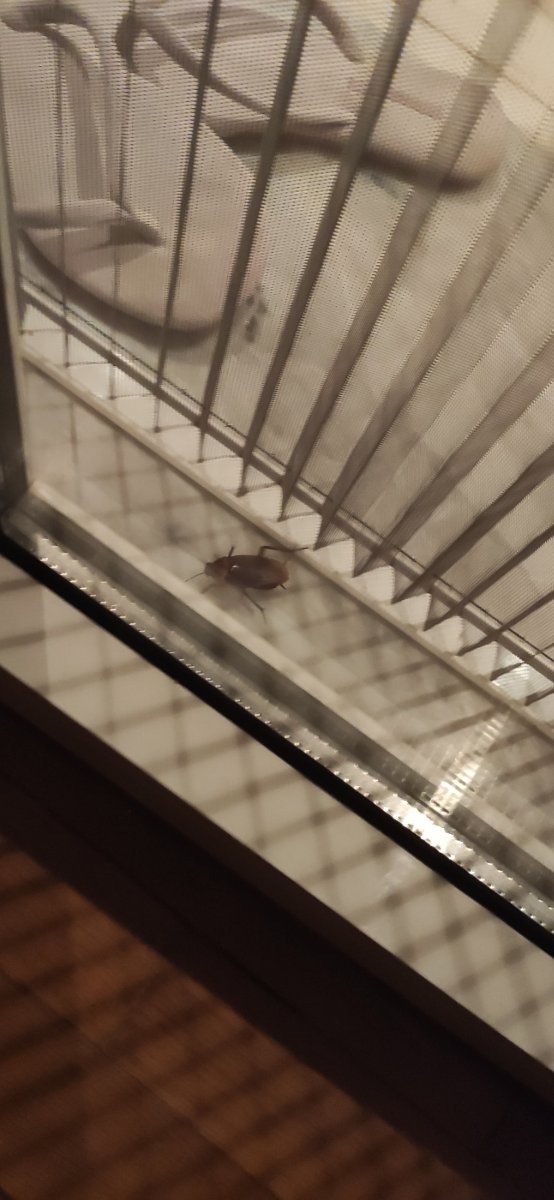

DogElon Δημοσ. 25 Ιουλίου 2021 Δημοσ. 25 Ιουλίου 2021 Μετακόμισα πριν λίγο καιρό σε ένα σπίτι και έχω βρει μέσα και κατσαρίδες και μέλισσες. Το θέμα είναι ότι υπάρχουν σιτες, αλλά έχουν ένα μικρό κενό από κάτω, με αποτέλεσμα να χωράνε να περάσουν. Μπορώ να κάνω κάποια πατέντα; Οι σιτες είναι συρόμενες και φθηνές από όσο έψαξα. Οι μέλισσες λογικά μπαίνουν μέσα από τις περσίδες του inverter ; Δεν μπορώ να βρω άλλη εξήγηση.
cthulhucarbide Δημοσ. 26 Ιουλίου 2021 Δημοσ. 26 Ιουλίου 2021 Αυτή η σίτα που έχεις θα έπρεπε να πατάει κάτω στο αλουμίνιο που έχει. Δεν μπορεί να μην ακουμπάει εκτός αν έχει συμβεί καμιά ανωμαλία στην σίτα και θέλει διόρθωση. Δεν είναι ότι η σίτα κρέμεται από πάνω δλδ. Το αιρκοντίσιον δεν επικοινωνεί με το εξωτερικό του σπιτιού ανταλλάσσοντας αέρα. Ο μόνος τρόπος που μπορεί να μπαίνει κάτι από εκεί είναι από την μεγάλη τρύπα που γίνεται κατά την εγκατάσταση ώστε να περνάνε οι σωλήνες. Τσέκαρε αυτό το σημείο μήπως δεν είναι σφραγισμένο καλά. Παίζει βέβαια να υπάρχει και κανα τρίτο άνοιγμα , πάντα είναι πιθανό
