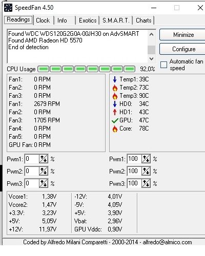

nikS Δημοσ. 25 Ιουλίου 2021 Δημοσ. 25 Ιουλίου 2021 Εντάξει ξέρω. Καθόλου πρωτότυπο. Ο επεξεργαστής είναι 8πύρυνος amd και το σύστημα ανεβάζει θερμοκρασία πάνω από 90 βαθμούς όταν πιέζεται (όπου και μπαίνει ο κόφτης και το pc κλείνει). Το καλοκαίρι, ανάλογα την εξωτερική θερμοκρασία, αυτό μπορεί να γίνει σε 1 λεπτό ή σε 10. Δεν του κάνω κάποιο stress test για να δω τι θα κάνει. Απλά δοκιμάζω με το avidemux να κάνω convert μια ταινία σε mkv. Εκεί δουλεύουν και τα 8 cores στο φουλ. Δεν έχω κάνει overclocking. Ανεβάζω μια φωτό με το εσωτερικό όπου έχω κυκλώσει τους 3 ανεμιστήρες. Αυτος στ' αριστερά είναι 12 εκ. με 1000 rpm. Μπορώ να βάλω και 15 εκ. με παραπάνω στροφές αλλά δεν ξέρω πόσο καλύτερα θα είναι. Εάν μου δώσει 2-3 βαθμούς κάτω, δε με ενδιαφέρει. Από την άλλη μήπως να πάω κατευθείαν σε υδρόψυξη? Αλλά δεν ξέρω τίποτα γι' αυτήν. Γενικά, τι μπορώ να κάνω για να ρίξω τη θερμοκρασία 10 βαθμούς τουλάχιστον όταν δουλεύει στο full? Ευχαριστώ. ΣΗΜ1. Δε θα ήθελα παρατήρηση περί αταξίας καλωδίων (ας μείνουμε στο θέμα). ΣΗΜ2. Στην άλλη φωτό, ένα screenshot από το speedfan. Το οποίο παρατήρησα ότι είναι πολύ σωστό στις μετρήσεις του. Μόλις πάει 90, αρχίζουν τα beep από το BIOS, όπου έχω κι εκεί ορίσει ότι στους 90 βαθμούς θα έχω alerts.

filipN Δημοσ. 25 Ιουλίου 2021 Δημοσ. 25 Ιουλίου 2021 (επεξεργασμένο) Αγαπητοί φίλοι, - Η νέα ψύκτρα επεξεργαστή με 12cm ανεμιστήρα πάει "πακέτο" με άλλο κουτί υπολογιστή. - Στο υπάρχον κουτί κατά 99% δεν χωράει ψύκτρα επεξεργαστή με 12cm ανεμιστήρα (αν προσέξετε στη φωτογραφία πίσω έχει ανεμιστήρα 8cm). Άλλο κουτί μπορεί να βρει και με τιμή κάτω από 50 ευρώ καινούργιο, και με 20-30 ευρώ μεταχειρισμένο (και περισσότερο ποιοτικό). Βεβαίως για να εκμεταλλευτεί στο έπακρο τις δυνατότητές του, θα πρέπει να γίνει εγκατάσταση των υποσυστημάτων και των καλωδίων εντός του κουτιού, με ορθολογικό τρόπο... - Καλό θα ήταν επίσης, όσοι χρησιμοποιούμε ένα πρόγραμμα όπως το SpeedFan, να μπορούμε να καταλαβαίνουμε και τι άλλο σημαίνουν όλες οι ενδείξεις του και όχι μόνο αν κάποια φαίνεται σωστή ή όχι. Επεξ/σία 25 Ιουλίου 2021 από filipN
nikS Δημοσ. 25 Ιουλίου 2021 Μέλος Δημοσ. 25 Ιουλίου 2021 Κατ' αρχήν να ευχαριστήσω όλους τους φίλους που απάντησαν. Να απαντήσω κι εγώ με τη σειρά μου. @Τέρης Α. διάβασα κι εγώ για το Core Performance Boost στο BIOS αλλά δεν το βρήκα. Πάστα άλλαξα. Κάποια επώνυμη που είχα από παλιά αλλά δε θυμάμαι ποια γιατί τελείωσε και πέταξα το σωληνάριο @Sheogorath τι εννοείς θέμα τοποθέτησης? Δεν κουμπώνει αλλιώς. Εκτός αν τη γυρίσω να φυσάει τον άλλον ανεμιστήρα... Η δική μου λογική λέει όχι αλλά αν νομίζεις ότι αξίζει τον κόπο, να δοκιμάσω... @filipN δεν κατάλαβα τι εννοείς με το SpeedFun και τη χρήση του. Αυτό που λέω είναι πάρα πολύ απλό. Δείχνει 90 και αρχίζω να ακούω τα alerts από το bios, το οποίο έχω ρυθμίσει στους 90 επίσης να μου δίνει τα alerts. Άρα, τι άλλο χρειάζεται να ξέρω? Τι είναι το temp1, 2, 3? Δε με απασχολεί για την ώρα. Γενικά κρατάω ότι πρέπει να αλλάξω κουτί και ψήκτρα και φυσικά να κάνω μια αναδιάταξη τα καλώδια (το ξέρω) χωρίς να πάω σε υδρόψυξη και θα έχω χαμηλότερες θερμοκρασίες. Κατανοητό. Το κακό με τα καινούργια κουτιά είναι ότι δεν έχουν ηχειάκι για να ακούς τα beeps του bios σε περίπτωση error. Ή κάνω λάθος. Αναβάθμιση δε με ενδιαφέρει πάντως να κάνω. Δεν παίζω παιχνίδια ούτε χρειάζομαι εξτρα ισχύ.

tedybear Δημοσ. 25 Ιουλίου 2021 Δημοσ. 25 Ιουλίου 2021 Μήπως το κουτί βρίσκεται κάτω από γραφείο και η κυκλοφορία / έξοδος του αέρα χαλάει από αυτό; Επίσης δουλεύουν όλοι οι ανεμιστήρες; Βλέπω δύο στο speedtest (αλλά μπορεί να μην είναι κάποιος συνδεμένος σε υποδοχή της μητρικής ή να μην έχει καλώδιο για στροφές/ρύθμιση). Με ανοικτό το πλαϊνό καπάκι έχεις βελτίωση στις θερμοκρασίες; Αν όχι και επειδή άλλαξες πάστα, ξαναδές μήπως δεν πάτησε καλά η ψύκτρα όπως γράφει και ο Sheogorath. 2
nikS Δημοσ. 26 Ιουλίου 2021 Μέλος Δημοσ. 26 Ιουλίου 2021 Στις 25/7/2021 στις 8:26 ΜΜ, tedybear είπε Μήπως το κουτί βρίσκεται κάτω από γραφείο και η κυκλοφορία / έξοδος του αέρα χαλάει από αυτό; Επίσης δουλεύουν όλοι οι ανεμιστήρες; Βλέπω δύο στο speedtest (αλλά μπορεί να μην είναι κάποιος συνδεμένος σε υποδοχή της μητρικής ή να μην έχει καλώδιο για στροφές/ρύθμιση). Με ανοικτό το πλαϊνό καπάκι έχεις βελτίωση στις θερμοκρασίες; Αν όχι και επειδή άλλαξες πάστα, ξαναδές μήπως δεν πάτησε καλά η ψύκτρα όπως γράφει και ο Sheogorath. Βρίσκεται κάτω από το γραφείο και μάλιστα σε ειδική θέση που είχε το γραφείο για tower με διαστάσεις λίγο μεγαλύτερες από αυτές του κουτιού. Οι ανεμιστήρες δουλεύουν και οι τρεις. Τον έναν για κάποιο λόγο δεν τον δείχνει το speedfan (δεν το έψαξα). Θα κάνω και δοκιμές και με ανοιχτο καπάκι και εκτός της ειδικής θέσης που έχει για να δω τι γίνεται.
