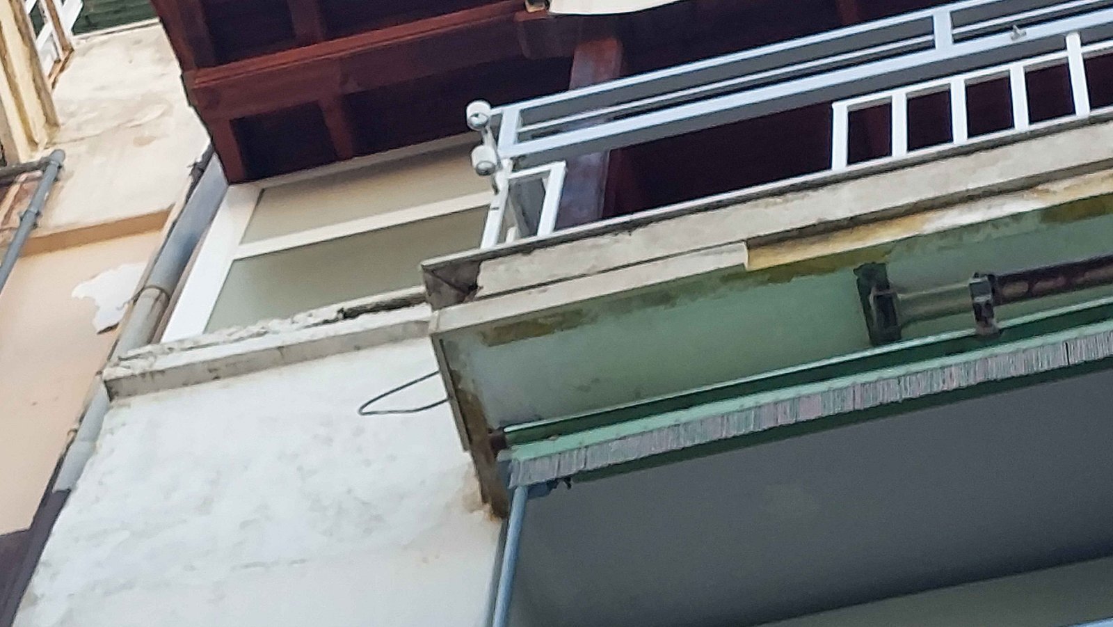

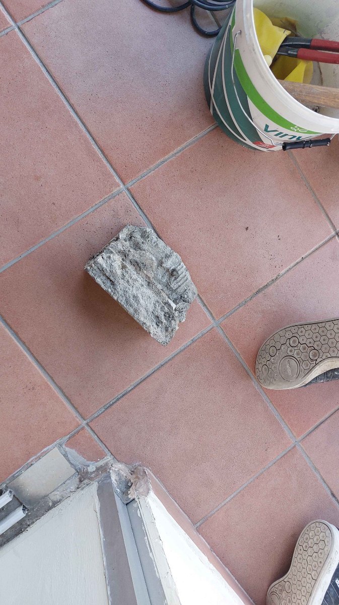

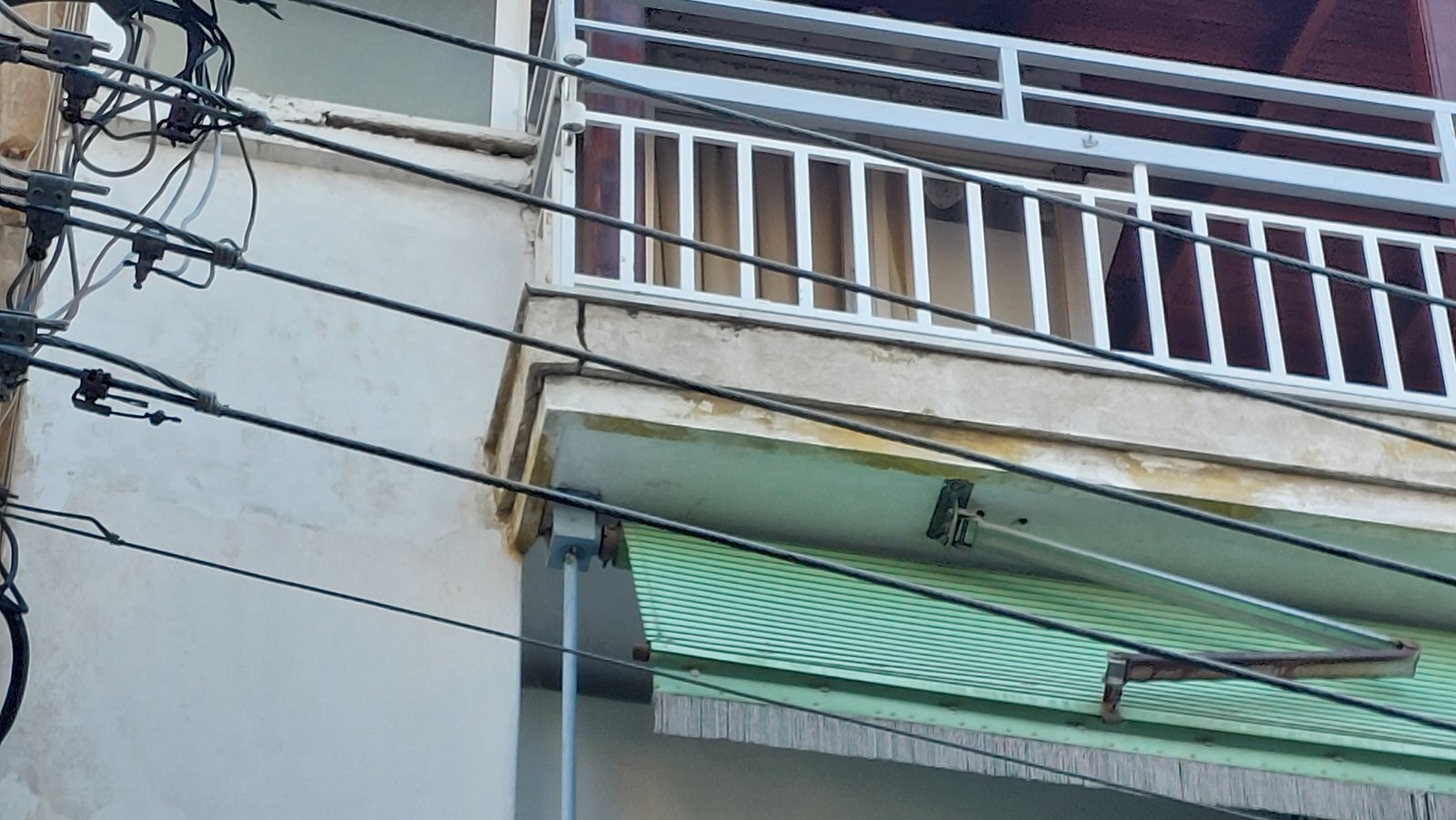

famas Δημοσ. 24 Οκτωβρίου 2024 Δημοσ. 24 Οκτωβρίου 2024 Έπαιρνε νερό η ένωση στο μάρμαρο στη γωνία. Η πολυκατοικία του 1970 δυστυχώς ασυντήρητη. Οι παλιοί ιδιοκτήτες πεθάναν, ήρθαν άλλοι πολύ φτωχότεροι κι ίσως λιγότερο νοικοκύριδες. Βλέπετε το ρήγμα ανάμεσα στα καλώδια. Το διαμέρισμα είναι στον 4ο και για να γίνει ο μάστορας έκοψε τα σίδερα από το μπαλκόνι και βγήκε ο μισός έξω. Bλέπετε το μέγεθος του κομματιού. Από τον 4ο να πέσει σίγουρα θα προκαλούσε βλάβη. Στη φωτογραφία φαίνεται και το καλούπωμα που έγινε προκειμένου να μπει το ταχείας πήξεως υλικό. Η όλη δουλειά 500 ευρώ, γιατί "φιλαράκι γλίτωσες την σκαλωσιά και ανυψωτικό δεν χωρούσε λόγω καλωδίων"
