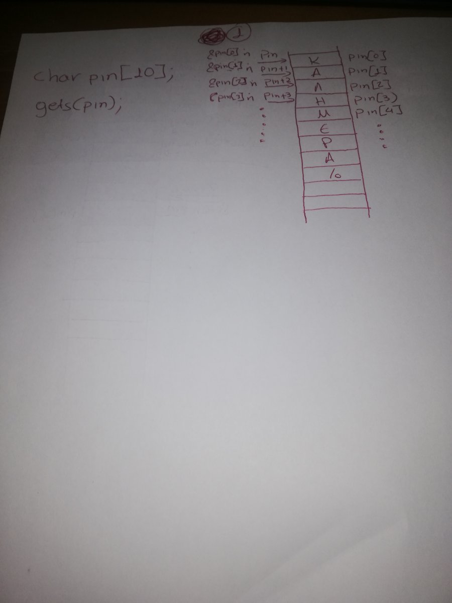

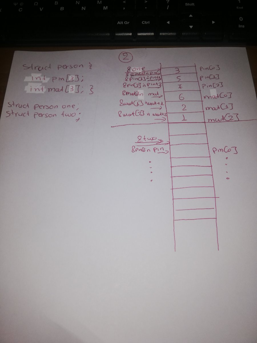

FarCry1 Δημοσ. 19 Ιουλίου 2021 Δημοσ. 19 Ιουλίου 2021 Καλησπερα. Αυτες τις μερες προσπαθω να εξοικειωθώ με την Java αφου οι περισσοτεροι εργοδοτες δυστυχως ζητουν να ξερεις java. Στην σχολη ομως δεν ημουν τοσο καλος και την περασα με το ζορι. Αντιθετα στην C ημουν καλυτερος καθως ο καθηγητης που ειχαμε εκανε πολλα σχηματα στον πινακα για το τι γινεται στην μνημη RAM και ακομα και με τους δεικτες δεν ειχα δυσκολευτει αφου απο τα σχηματα τους καταλαβα. Γενικως τα σχηματα που φαινεται τι γινεται στην μνημη Ram με βοηθουν και με βαση αυτα προσπαθω να καταλαβω και την java. Στην java εχω προχωρησει αρκετα και ειμαι στον πολυμορφισμο. Ομως παρολο που καποια πραγματα τα ξερω σχετικα καλά, νιωθω οτι δεν καταλαβει ακομα τι γινεται στην μνημη κυριως με τις συμβολοσειρες. Νομιζω κατι δεν κανω σωστα. Θα ηθελα να μου πειτε αν εχει καποια διαφορα η συμβολοσειρα στην C με την Java. Δηλαδη αν βαλουμε στην Java String x; πως θα αποθηκευτει στην μνημη RAM; Μπορει καποιος να μου το σχεδιασει οπως το σχεδιασα κι εγω στο χαρτι με την γλωσσα C; Σας στελνω φωτογραφια Επισης σε μια δομη στην C μπορουσαμε να δηλωσουμε και πινακες. Στην Java αν αντι για pin και mat βαζαμε ArrayList με ακέραιους μπορει να μου πει καποιος πως θα ηταν στην μνημη; Εχω στειλει κι εδω φωτογραφια.

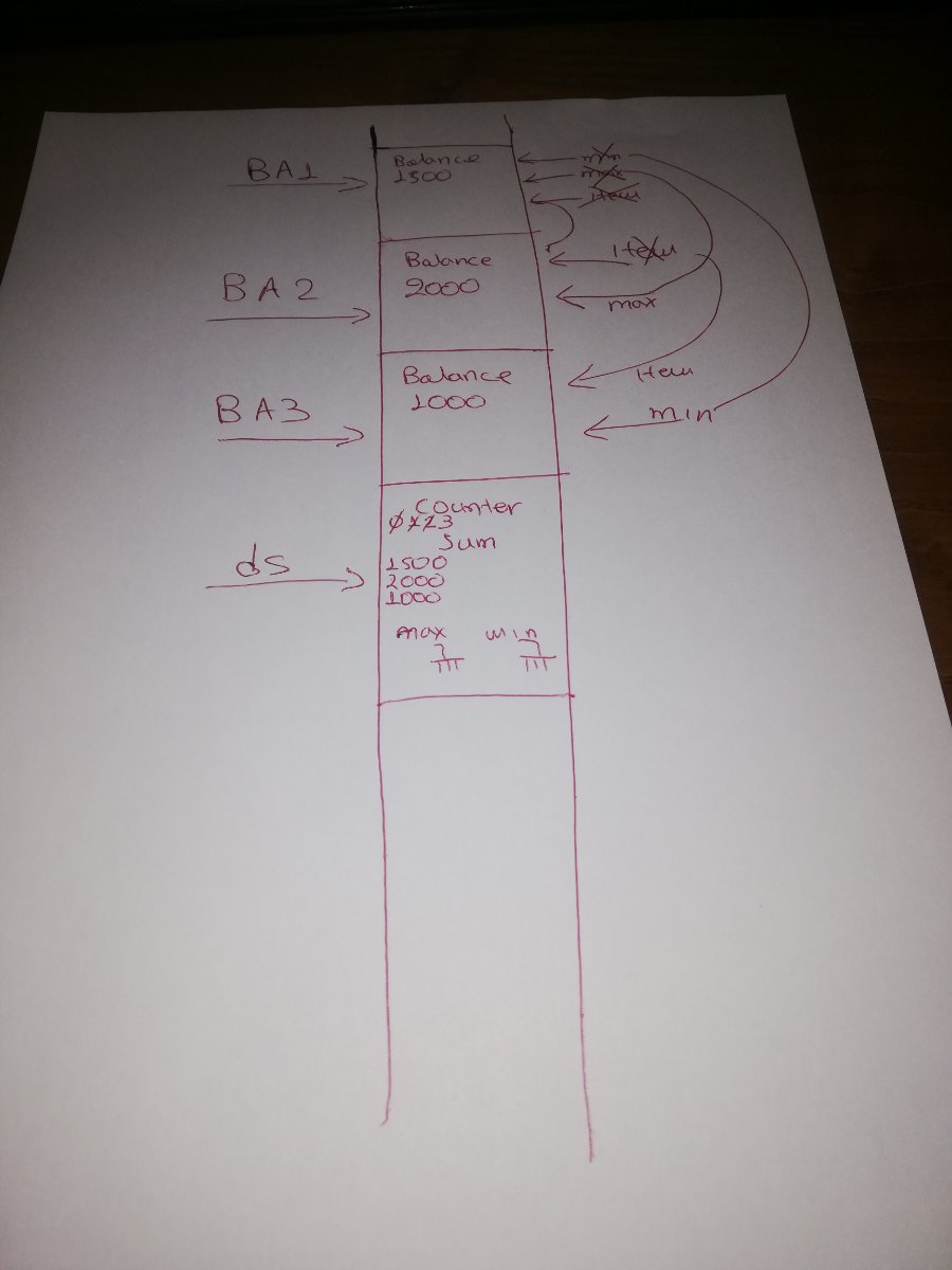

FarCry1 Δημοσ. 21 Ιουλίου 2021 Μέλος Δημοσ. 21 Ιουλίου 2021 (επεξεργασμένο) Ευχαριστω για τις απαντησεις. Προσπαθουσα να καταλαβω μια ασκηση στην Java και τωρα καταλαβα καποια πραγματα που δεν ηξερα. Σας στελνω και τον κωδικα: public class Main { public static void main(String[] args) { DataSet ds = new DataSet(); BankAccount BA1 = new BankAccount(1500); BankAccount BA2 = new BankAccount(2000); BankAccount BA3 = new BankAccount(1000); ds.add(BA1); ds.add(BA2); ds.add(BA3); System.out.println("Average: " + ds.calcAverage()); System.out.println("Max Balance " + ds.getMax()); System.out.println("Min Balance " + ds.getMin()); } } public class DataSet { private int counter; private double sum; private BankAccount max; private BankAccount min; public DataSet (){ counter=0; sum=0; max=null; min=null; } public void add(BankAccount item){ if(counter == 0){ max=item; min=item; } if(item.getBalance() > max.getBalance()){ max=item;} if(item.getBalance() < min.getBalance()){ min=item;} counter++; sum= sum + item.getBalance(); } public double calcAverage(){ if (counter ==0) return 0; return sum/counter; } public double getMax(){ return max.getBalance(); } public double getMin(){ return min.getBalance(); } } public class BankAccount { private double balance; public BankAccount(double amount){ balance = amount; } public double getBalance(){ return balance; } } Μετα απο ενα σχημα που εκανα στο χαρτι τοτε καταλαβα πως δουλευει η Java Και θα ηθελα να μου πειτε αν καταλαβα σωστα η κανω καπου λαθος Αρχικα καταλαβα οτι η Java εχει δεικτες οπως και στην C. Εγω νομιζα οτι δεν χρησιμοποιουμε δεικτες. 1)Δηλαδη το BA1 ΒΑ2 BA3 ειναι δεικτες που δειχνουν σε αντικειμενο τυπου BankAccount. Το ιδιο ισχυει με τον δεικτη ds που δειχνει σε αντικειμενο τυπου DataSet. O Min και Max ειναι δεικτες που δημιουργηθηκαν οταν φτιαξαμε το αντικειμενο που ειναι τυπου DataSet και αρχικα θα δειξουν σε null. Ομως ειναι φτιαγμενοι και να δειχνουν σε αντικειμενα τυπου BankAccount. Επισης ο δεικτης item δειχνει εκει που καλουμε την μεθοδο καθε φορα (add). πχ ο δεικτης item θα γινει ισος με τον δεικτη που καλουμε την μεθοδο. Οτι γινοταν και στην C δηλαδη. 2)Τα πεδια/μεταβλητες δηλαδη που ειναι σε καθε κλαση ουσιαστικα επιδρουν σε ολες τις μεθοδους της ιδιας κλασης. Επισης οταν αναφερομαστε σε μια μεθοδο σε πεδια της κλασης , μπορουμε να αλλαξουμε τιμες στο αντικειμενο παρολο που στην μεθοδο δεν εχουμε δεν εχουμε ορισει κατι. Αυτο δεν γινοταν στην C με τις συναρτησεις. Θυμαμαι στην σχολη που οταν φτιαχναμε μια συναρτηση δεν μπορουσαμε να αλλαξουμε τις μεταβλητες εξω απο την συναρτηση παρα μονο με την βοηθεια των δεικτων. Παντως καταλαβα οτι αν ορισουμε μια μεταβλητη μεσα στην μεθοδο εχει εμβελεια μονο στην μεθοδο και οχι σε ολη την κλάση. Δηλαδη ο counter που εχει οριστει εξω απο την μεθοδο μπορει να αλλαζει απο την μεθοδο. Στην C δεν γινοταν αυτο 3)Οι δεικτες που δειχνουν σε αντικειμενα τις καταλαβαινω οπως στην C που μπορουμε να φτιαξουμε μια δομη που δεν ξερουμε το ονομα της αλλα ξερουμε τον δεικτη που δειχνει σε αυτη την δομη. Καλα τα εχω καταλαβει; Ή εχω κανει καποιο λαθος; Επεξ/σία 21 Ιουλίου 2021 από FarCry1
albNik Δημοσ. 21 Ιουλίου 2021 Δημοσ. 21 Ιουλίου 2021 Tα references δειχνουν σε θεσεις μνημης οπως και οι pointers, απλα ειναι πιο βελτιωμένα. Εχουν εκτός apo την διεύθυνση του object καποια επιπλέον metadata οπως τον τυπο της κλασσης π.χ. αν ειναι πινακας τοτε εχει και το Length του. Δεν μπορει το reference ενός Dataset object να δειχνει αργοτερα στο BankAccount. Ειναι πιο ασφαλή επίσης επειδή δεν επιτρέπονται low level arithmetic tricks με τις διευθύνσεις τους.
