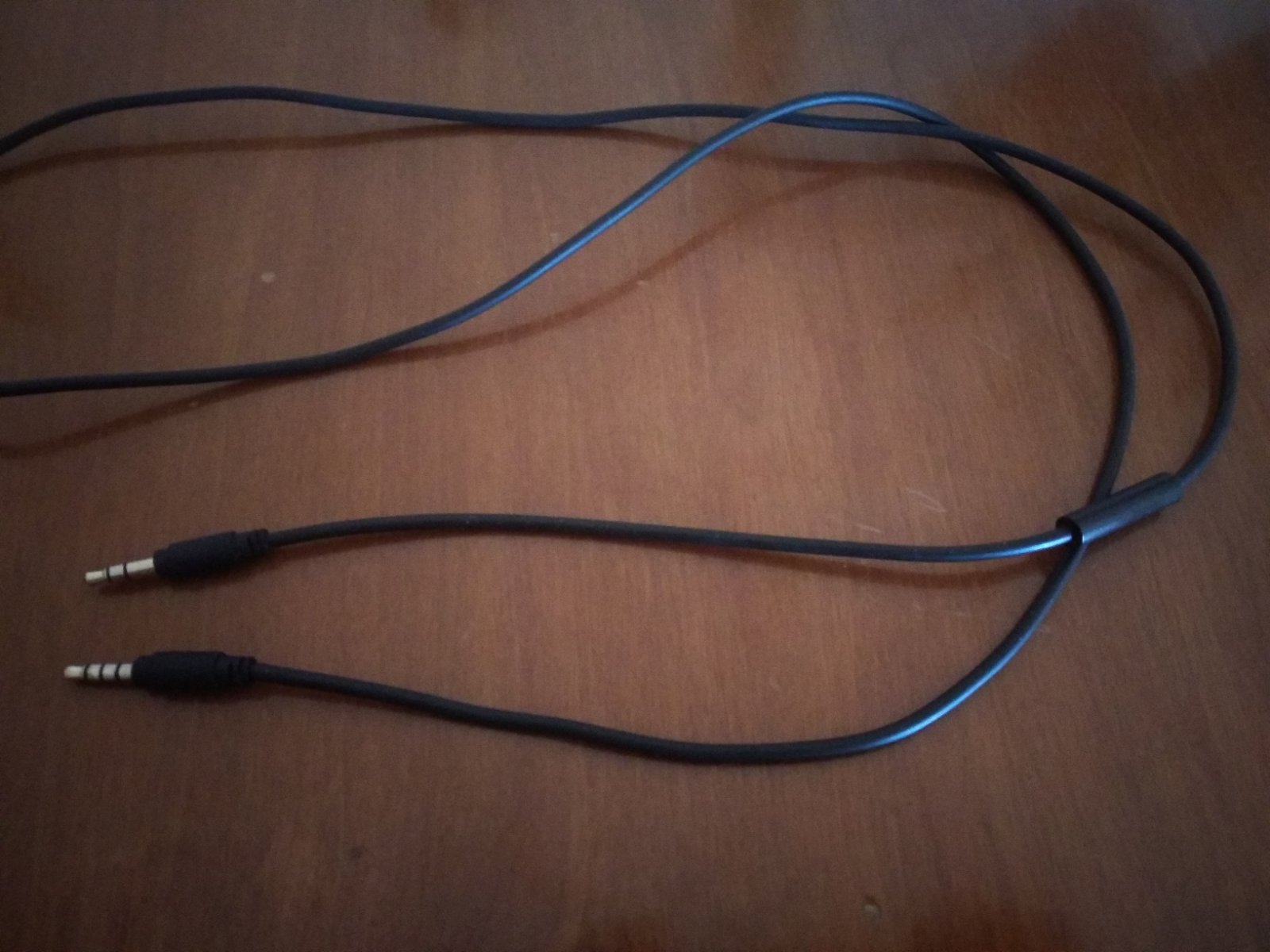

PhonEee Δημοσ. 19 Ιουλίου 2021 Δημοσ. 19 Ιουλίου 2021 Καλησπερα παιδια εχει καλασει το συγκεκριμένο καλωδιο που μπορω να βρω γτ εψαξα αλλα...τπτ αμα δειτε ειναι 3.5 jack το ενα που εχει μικρόφωνο εχει 2 γραμμες μαυρες πανω εννοω το άλλο 3 σας ευχαριστώ
micos000 Δημοσ. 19 Ιουλίου 2021 Δημοσ. 19 Ιουλίου 2021 (επεξεργασμένο) Σε τι χρησιμεύει αυτό το καλώδιο; Όπως το βλέπω είναι στέρεο jack από την μια και handsfree stereo headphones and microphone από την άλλη. Αν δεν βρίσκεις έτοιμο, σίγουρα μπορεί να στο κάνει κάποιος ηλεκτρονικός ή ηλεκτρολόγος, αλλά θα πρέπει να γνωρίζει παως συνδέονται τα τρία καλώδια του stereo στις 4 επαφές το handsfree. Αν δεν είναι κομμένο εσωτερικά μπορεί να το μετρήσει (ή και εσύ να το κάνεις) με ένα απλό πολύμετρο στην επιλογή για μέτρηση αντιστάσεων και στην μικρότερη κλίμακα. Βρήκα αυτό... https://olla.gr/3.5mm-male-plug-4-pole-4-pin-terminal-block-stereo-audio-connector-el/?sef_rewrite=1&ref=bestprice.gr Βασικά είναι από 4πινο σε επαφές όπου μπορείς να συνδέσεις ότι θέλεις και όπου θέλεις. Μετά είναι αυτό... https://www.astrongameclub.gr/index.php?route=product/product&product_id=17196#__bpgid:ekIkanR5R2RyMywxMTNHM1FjIVBJdQ== που βγάζει από 4πινο σε ξεχωριστά μικρόφωνο και ακουστικά. Επεξ/σία 19 Ιουλίου 2021 από micos000 1

micos000 Δημοσ. 19 Ιουλίου 2021 Δημοσ. 19 Ιουλίου 2021 Δεν μπόρεσα να βρω έτοιμο στο διάφορα site που κοίταξα. Επίσης δεν κατάλαβα γιατί, ενώ είναι για headset, έχει 4pin στην μια μεριά και 3pin στην άλλη. Πες μας ποιο σετ είναι (μάρκα/μοντέλο) μήπως βγάλουμε άκρη και αν γίνεται ένα λινκ. Ποια μεριά μπαίνει στο σετ; Η άλλη μεριά που συνδέεται, σε υπολογιστή ή tablet/κινητό; Τα στερεοφωνικά headset θέλουν 4pin jack γιατί είναι δύο επαφές (τα μεταλάκια που χωρίζονται με τα μαύρα πλαστικά) για τα δύο ακουστικά, μια για το μικρόφωνο και μια επαφή για την γείωση. 1
PhonEee Δημοσ. 20 Ιουλίου 2021 Μέλος Δημοσ. 20 Ιουλίου 2021 Καλησπερα σε ευχαριστώ ξανα που απαντησες και εψαξες ειναι silvercrest αλλα το μοντελο δεν μπορβ να το βρω /καταλαβω εχει πολλα αλλα ειδα και σε αλλα π εχει αυτο το καλώδιο (το jack με τις λιγοτερες μαυρες ριγες ειναι του μικρόφωνου αυτο κουμπονε πανω στα ακουστικα και το αλλο στο κινητο) εγω εχω βρει κτ τετιο αλλα δεν εχει μικ θα κανει? https://www.cosmoprice.gr/product/1800/powertech-kalwdio-jack-stereo-se-jack-stereo-3-5mm.html?skr_prm=WyI5MzUxMzI1NS1iYWE3LTQ5MTgtYTk3Ni1iMGNiMjg1ZGY4NGYiLDE2MjY3MzMyMjAzODgseyJhcHBfdHlwZSI6Im5hdGl2ZSIsImNwIjoiYiIsInRhZ3MiOiIifV0&pCode=12829&ref=6
micos000 Δημοσ. 20 Ιουλίου 2021 Δημοσ. 20 Ιουλίου 2021 Τώρα που εξήγησες πως συνδέεται καταλαβαίνω ότι τα ακουστικά είναι μονοφωνικά ή είναι ένα ακουστικό και ένα μικρόφωνο και βραχυκυκλώνει από τα 4 πιν τα δύο των ακουστικών σε ένα, περνάει το μικρόφωνο σε ένα πιν και το πιν που μένει είναι η γείωση. Αφού πάει στο κινητό τότε θέλει με 4pin. Αυτό που δείχνεις, αν το συνδέσεις σε κινητό, μάλλον κάτι δεν θα δουλεύει σωστά (μικρόφωνο ή το ένα ακουστικό) ή μπορεί να θέλει να το τραβήξεις λίγο προς τα έξω αλλά αν παίζει συνέχεια με αυτό στο τέλος ή θα κάψεις την έξοδο του κινητού ή θα χαλαρώσεις τις επαφές μέσα στην υποδοχή και δεν θα πιάνει καλά. Ρώτα στην πόλη/περιοχή σου αν υπάρχει κάποιος ηλεκτρονικός να σου φτιάξει ένα καλώδιο, δεν είναι δύσκολο. Αν σου κόπηκε σε κάποιο σημείο μπορείς να το ενώσεις ξανά ή μπορείς να αλλάξεις μόνο το ένα βύσμα αν εκεί είναι το πρόβλημα.
PhonEee Δημοσ. 21 Ιουλίου 2021 Μέλος Δημοσ. 21 Ιουλίου 2021 καλησπερα σε ευχαριστω πολυ οχι δεν εχει κοπει κατι απλα οταν το βαζω κουμπωνω στα ακουστικα δεν ακουγεται πρεπει λιγο να το πειραξω για να πιασει αλλα και αυτο με μια αποτομη κινηση χανετα παλι ο ηχος εαν καταλαβα καλα απο αυτο που εδειξα το λινκ το καλωδιο μπορει και να λειτουργει αλλα χωρις μικ σωστα? δεν με πειραζει αμα δεν θα λειτουργει το μικ απλα να ακουγεται ο ηχος εαν ναι εχεις κατι να μου προτεινεις σε καλωδιο εστω να ακουγεται ο ηχος και χωρις μικ σε ευχαριστω
micos000 Δημοσ. 21 Ιουλίου 2021 Δημοσ. 21 Ιουλίου 2021 (επεξεργασμένο) Μήπως έχει στραβώσει τίποτα μέσα στην υποδοχή των ακουστικών. Αυτό που λες, ότι θέλει να το πειράξεις λίγο για να πιάσει, δείχνει ότι ή είναι πρόβλημα στην υποδοσή ή το καλώδιο δεν είναι σωστό. Τα ακουστικά είναι δύο ή μόνο στο ένα; Αν θέλεις δοκίμασε με ένα τέτοιο καλώδιο που είναι 4πινο male και στις δύο μεριές. https://www.bestprice.gr/cat/3328/cables.html?q=3.5+mm+4+pin Επεξ/σία 21 Ιουλίου 2021 από micos000
