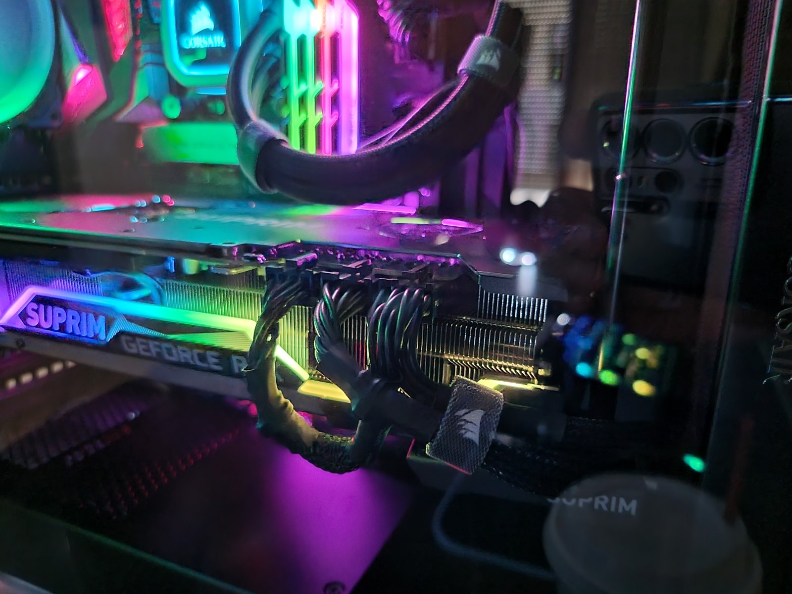

Rapido Δημοσ. 17 Ιουλίου 2021 Δημοσ. 17 Ιουλίου 2021 (επεξεργασμένο) Καλησπέρα παιδιά. Ψάχνω γνώμες για το εάν είναι οκ να αφήσω την κάρτα με 2 καλώδια εκ των οποίων το ένα διαχωρίζεται σε 2x8pin έτσι ώστε να καλύψει την ανάγκη της 3080ti που χρειάζεται 3x8pin ή αν πρέπει να συνδέσω 3 ξεχωριστά 8pin καλώδια. Το τροφοδοτικό μου είναι ένα Corsair AX760i 80Plus Platinum Επεξ/σία 17 Ιουλίου 2021 από Rapido

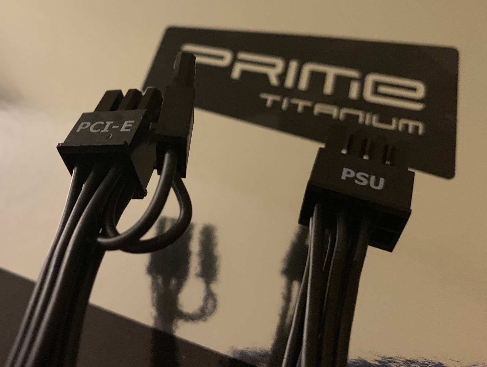

Rapido Δημοσ. 21 Ιουλίου 2021 Μέλος Δημοσ. 21 Ιουλίου 2021 Υπάρχουν καλώδια τροφοδοτικών που έχουν 6+2pin pcie αλλά η πλευρά που μπαίνει στο τροφοδοτικό είναι 6pin οπότε αυτά έχουν μέγιστο φορτίο 150watt, όπως για παράδειγμα τα τροφοδοτικά της seasonic δεν παρέχουν καλώδια με διπλή απόληξη αλλά μoνά 6+2pin. Η corsair όμως για παράδειγμα τα καλώδια pcie καταλήγουν σε 2x6+2pin και η πλευρά που μπαίνει στο τροφοδοτικό είναι 8pin(!) οπότε αυτά μπορούν να παρέχουν άνετα 300watt. Αυτό έχω καταλάβει με όσα έχω ψάξει... 11 λεπτά πριν, Rapido είπε Υπάρχουν καλώδια τροφοδοτικών που έχουν 6+2pin pcie αλλά η πλευρά που μπαίνει στο τροφοδοτικό είναι 6pin οπότε αυτά έχουν μέγιστο φορτίο 150watt, όπως για παράδειγμα τα τροφοδοτικά της seasonic δεν παρέχουν καλώδια με διπλή απόληξη αλλά μoνά 6+2pin. Η corsair όμως για παράδειγμα τα καλώδια pcie καταλήγουν σε 2x6+2pin και η πλευρά που μπαίνει στο τροφοδοτικό είναι 8pin(!) οπότε αυτά μπορούν να παρέχουν άνετα 300watt. Αυτό έχω καταλάβει με όσα έχω ψάξει... Δηλαδή ναι μεν έχουν βύσμα 8pin στη μεριά του τροφοδοτικού αλλά τα 2 pin είναι κενά. 2
Sheogorath Δημοσ. 22 Ιουλίου 2021 Δημοσ. 22 Ιουλίου 2021 23 ώρες πριν, Rapido είπε Υπάρχουν καλώδια τροφοδοτικών που έχουν 6+2pin pcie αλλά η πλευρά που μπαίνει στο τροφοδοτικό είναι 6pin οπότε αυτά έχουν μέγιστο φορτίο 150watt, όπως για παράδειγμα τα τροφοδοτικά της seasonic δεν παρέχουν καλώδια με διπλή απόληξη αλλά μoνά 6+2pin. Η corsair όμως για παράδειγμα τα καλώδια pcie καταλήγουν σε 2x6+2pin και η πλευρά που μπαίνει στο τροφοδοτικό είναι 8pin(!) οπότε αυτά μπορούν να παρέχουν άνετα 300watt. Αυτό έχω καταλάβει με όσα έχω ψάξει... Δηλαδή ναι μεν έχουν βύσμα 8pin στη μεριά του τροφοδοτικού αλλά τα 2 pin είναι κενά. Ναι τα δυο έξτρα είναι sense, δεν φέρνουν φορτίο. 1
