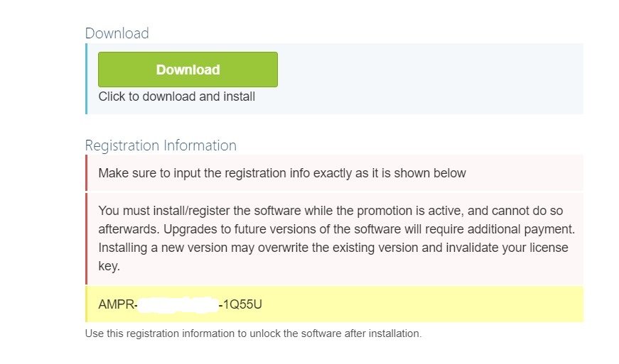

StamTheMan Δημοσ. 21 Ιουλίου 2021 Δημοσ. 21 Ιουλίου 2021 (επεξεργασμένο) Στις 20/7/2021 στις 11:27 ΜΜ, 9-11 είπε 6; Κακώς δοκίμαζες s/n τόσο παλιών posts, αυτά έχουν λήξει εδώ και καιρό. Τα πιο πρόσφατα είναι τα 2 που δημοσιεύθηκαν την περασμένη Παρασκευή, 16/7 (το πρώτο το επιβεβαίωσαν και άλλα μέλη) Αν έχουν λήξει και αυτά, αναγκαστικά επισκέπτεσαι το bitsdujour. Αυτο λεω,οτι και αυτο που μου εστειλε το bits βγαζει invalid,με εγκατεστημενο και το .exe απο το bits,μετα απο uninstall το παλιο και restart.. Απλα κανω copy paste το κλειδι απο το mail,στην αρχικη,διπλα απο το buy,σωστα; Πρεπει να κανω καποια διαδικασια,να κλεισω το ιντερνετ ή δεν ξερω και εγω τι διαβολο αλλο; Το εκτελεσιμο ειναι trial,αυτο που μου στειλαν στο mail. Επεξ/σία 21 Ιουλίου 2021 από StamTheMan
9-11 Δημοσ. 21 Ιουλίου 2021 Μέλος Δημοσ. 21 Ιουλίου 2021 Α, μάλιστα, τώρα κατάλαβα. Μάλλον δεν είσαι ο μόνος. Απ’ ότι φαίνεται η προσφορά είχε μεγάλη ανταπόκριση και το serial number «κάηκε». Δες τι γράφει ο administrator του site και θα καταλάβεις: Αναφορά σε κείμενο We have been running the promotion for the past several days and for this particular promotion, a single code has been used for all customers. Usually the code a vendor sends us, has a certain number of uses after which it becomes invalid. I assume the issue in this case is that the registration code is now invalid because of the high number of participants we had for this promotion. We have already contacted the vendor about this issue. Once the vendor sees our support request email, they will either reset the number of uses for the code or send us another code which we will supply into the promotion flow. We have chosen to continue running the promotion, even if the code is not valid, because once the code becomes valid again, it can be used further, or if we get a new code, which we will update into the promotion flow, then all customers will be able to have their receipt emails resent (from their Purchases page) and use the new code from their receipt. Επέκταση Νομίζω πως αν μπλοκάρεις την επικοινωνία του Backupper Pro με ένα firewall (μόνιμα, όχι παροδικά, διαφορετικά θα επιστρέψει σε trial mode) θα γίνει αποδεκτός ο κωδικός. Ναι, ο installer συνήθως είναι ίδιος και διαφέρει μόνο ως προς το όνομα, μην σε απασχολεί αυτό. Αυτή τη στιγμή το AOMEI τρέχει σε trial mode. Δεν υπάρχει λόγος να το απεγκαταστήσεις και επανεγκαταστήσεις. Μπλόκαρέ το (στην προηγούμενη σελίδα έχω παραθέσει screenshot από το firewall της Kaspersky που χρησιμοποίησα για να εμποδίσω τον έλεγχο άλλου προϊόντος της AOMEI), πάτα register, κάνε paste το serial number, και κατά 99% θα το δεχθεί. Αρκεί, όπως τόνισα, να ΜΗΝ επικοινωνεί με τον «έξω κόσμο». Αν απλώς κάνεις disable τη network connection, θα το δεχθεί μεν, αλλά την επόμενη φορά που θα τρέξεις το πρόγραμμα και το internet θα είναι ανοιχτό (δεν μπορεί να είσαι offline μια ζωή!), η άδεια θα ακυρωθεί. Γι αυτό προτείνω τη λύση του firewall.
StamTheMan Δημοσ. 21 Ιουλίου 2021 Δημοσ. 21 Ιουλίου 2021 (επεξεργασμένο) Στις 20/7/2021 στις 11:47 ΜΜ, 9-11 είπε Αρκεί, όπως τόνισα, να ΜΗΝ επικοινωνεί με τον «έξω κόσμο». Αν απλώς κάνεις disable τη network connection, θα το δεχθεί μεν, αλλά την επόμενη φορά που θα τρέξεις το πρόγραμμα και το internet θα είναι ανοιχτό (δεν μπορεί να είσαι offline μια ζωή!), η άδεια θα ακυρωθεί. Γι αυτό προτείνω τη λύση του firewall. Ναι καταλαβα,για αυτο ρωτησα μηπως πρεπει να κλεισω το ιντερνετ,γιατι ειναι συνηθισμενο προβλημα,ειχα διαβασει και αυτο που εγραφες για τον ευγενιο αν δεν κανω λαθος. edit Τελικα δε δουλεψε,το μπλοκαρα απο το firewall,αλλα δεν δεχεται τον κωδικο. Εκανα create απο αλλο mail,αλλα μου εστειλε τον ιδιο κωδικο. Ας παει στο καλο.Ευχαριστω για τη βοηθεια. Επεξ/σία 21 Ιουλίου 2021 από StamTheMan

9-11 Δημοσ. 16 Σεπτεμβρίου 2021 Μέλος Δημοσ. 16 Σεπτεμβρίου 2021 Σε ένα τρελό forum, εντελώς (i)nsane 😉, αναρτήθηκε το κάτωθι Serial Number AMPR-113W7-3P74X-E7V7L Μην αρχίσετε να βαράτε αν δεν δουλέψει επειδή θα ’χουν πέσει πάνω όλοι οι τσαμπατζήδες της οικουμένης, δεν φταίω εγώ. Όπως πάντα, «όποιος πρόλαβε τον Κύριο είδε»! Η τελευταία έκδοση του Backupper Pro είναι η 6.6.0 και μπορείτε να την κατεβάσετε από εδώ. 2 9

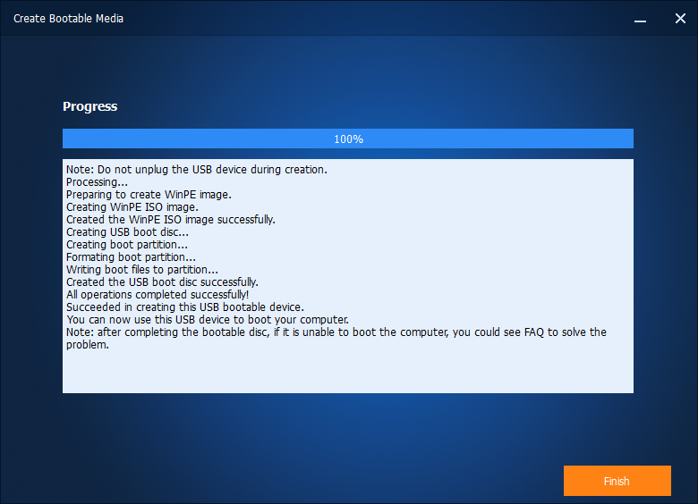

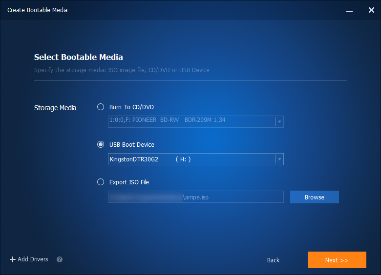

9-11 Δημοσ. 13 Οκτωβρίου 2021 Μέλος Δημοσ. 13 Οκτωβρίου 2021 (επεξεργασμένο) θα ήθελα να θέσω δύο ερωτήματα προς όσους χρησιμοποιούν ή χρησιμοποιούσαν την Pro έκδοση του Backupper. Το 1ο αφορά την αξιοπιστία του προγράμματος και προέκυψε μετά τη θέαση του video «ΠΟΤΕ ΞΑΝΑ Format: Πώς να Κρατήσεις Windows Image με Δωρεάν Εφαρμογές». Γύρω στο 7ο λεπτό η Έλενα αναφέρει περιστατικό αποτυχίας επαναφοράς image ("corrupted") και συνιστά να αποφεύγουμε το AOMEI. Αντιλαμβάνεστε πως ένα backup που δεν λειτουργεί, είναι αντίστοιχο με έναν αερόσακο αυτοκινήτου που δεν ανοίγει. Και επειδή έως τώρα δεν χρειάστηκα image restore, ρωτάω εσάς που ενδεχομένως σας έτυχε η στραβή. Δούλεψε ή σας κρέμασε; Το 2ο έχει να κάνει με τη δημιουργία Bootable Media για τις περιπτώσεις όπου το PC δεν μπορεί καν να bootάρει. Ακολούθησα τον επίσημο οδηγό και επέλεξα ως Storage Media ένα 32άρι flashάκι της Kingston. Προς μεγάλη μου έκπληξη, και ενώ στο log δεν αναφέρονται σφάλματα, δεν γράφτηκε απολύτως τίποτα στο USB stick! Δημιουργήθηκε μεν ένας φάκελος με όνομα "AomeiDateBackupper" (+5ψήφιο αριθμό), αλλά στον Temp folder. Μου διαφεύγει κάτι; Μήπως τα περνάμε χειροκίνητα από εκεί με copy/paste και μετά είναι όλα ΟΚ; 🤔 Δείτε λίγο τα βήματα στα screenshots (ανάμεσα σε αυτά υπάρχει και ένα μυστηριώδες παραθυράκι στο #4 χωρίς κείμενο - τι άλλο θα δούμε!) μπας και βγάλω μια άκρη. (1) (2) (3) (4) (5) Σε εσάς τι βγάζει; Να σημειώσω πως δοκίμασα και δεύτερη φορά χωρίς να αλλάξει κάτι. Το flashάκι παραμένει άδειο. Επεξ/σία 13 Οκτωβρίου 2021 από 9-11

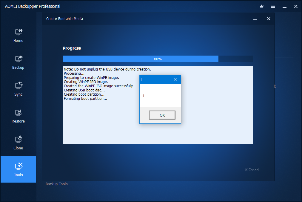

9-11 Δημοσ. 13 Οκτωβρίου 2021 Μέλος Δημοσ. 13 Οκτωβρίου 2021 Κρατάω image σε ένα εξωτερικό SSD και επειδή έχω μερικά flashάκια που μαζεύουν σκόνη είπα να κάνω και το bootable media για το worst case scenario. Ψάχνοντας το θέμα λίγο παραπάνω, έπεσα πάνω σε αυτό. Αναφορά σε κείμενο This is the second time I've tried AOMEI and the second time I've been burned by it. Here's the latest episode: I have two external hard drives (G: and H:). Last night I installed AOMEI and did a disk backup to external drive H:. It worked fine. The problem started when I tried to create a bootable WinPE USB stick (which my system assigned drive letter I:). During the creation process, I started getting messages that drive G: (which wasn't even involved in anything I was doing with AOMEI) needed to be formatted in order to be usable. When I checked, the formatting on drive G: was gone. Fortunately, I didn't have anything critical on drive G:. I had something similar happen the last time I tried Backupper - in that case, the Win PE media creation ignored my designated USB stick drive letter and reformatted one of the external hard drives. I use AOMEI's partitioning software and have never had a problem with it. And I have to say the actual backup process worked really well. But the boot media creation process seems to have a problem with external hard drives, at least on my system. Επέκταση

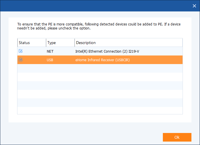

nek4d Δημοσ. 13 Οκτωβρίου 2021 Δημοσ. 13 Οκτωβρίου 2021 Για το bootable, φτιαξε linux bootable, ειδαλλως για win PE, κανε τικ το download environment για να κατεβασει και να αντιγραψει αδειοδοτημενα αρχεια που δεν επιτρεπεται να το κανει μεσα απο το δικο του προγραμμα. Φυσιολογικο το αδειο usb χωρις αυτο το τικ. (εξαιρεση αν ειχες ηδη κατεβασμενα τα απαραιτητα αρχεια στον Η/Υ απο πριν). Για την αξιοπιστια, δεν εχω εμπειρια, αλλα με το αντιστοιχο easeus εχω σουπερ εμπειρια πολλα χρονια. Τωρα το τελευταιο παραδειγμα που αδωσες με το λαθος drive letter, ειναι πολυ χοντρο οντως. 1
