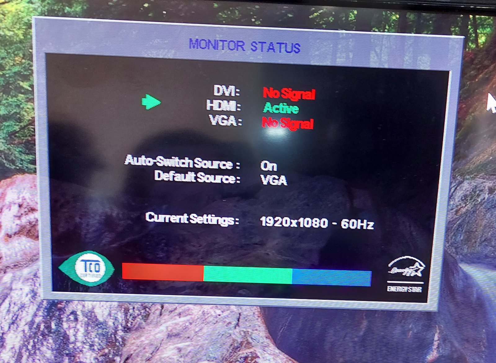

Γιάννης Platano Δημοσ. 16 Ιουλίου 2021 Δημοσ. 16 Ιουλίου 2021 (επεξεργασμένο) Μου βγαζει αυτο και αναβοσβηνει στιγμιαια καθε λιγο Μετα δουλευει κανονικα Καρτα γραφικων nvidia gt 710 Αλλαξα καωδιο hdmi χωρις βελτιωση Χαλασε ? Επεξ/σία 16 Ιουλίου 2021 από Γιάννης Platano
paylidis Δημοσ. 16 Ιουλίου 2021 Δημοσ. 16 Ιουλίου 2021 για δες τα πληκτρα της μηπως κολλαει κάποιο απο εκει... το ειχα παθει με μια πολυ παλια acer κολλαγε καποιο κουμπι κ πεταγε το Osd menu... 1 1
Γιάννης Platano Δημοσ. 16 Ιουλίου 2021 Μέλος Δημοσ. 16 Ιουλίου 2021 Δοκίμασα την οθόνη σε αλλο υπολογιστή και κάνει τα ίδια... Άρα ήρθε το τέλος της. Την είχα και πολλά χρόνια.

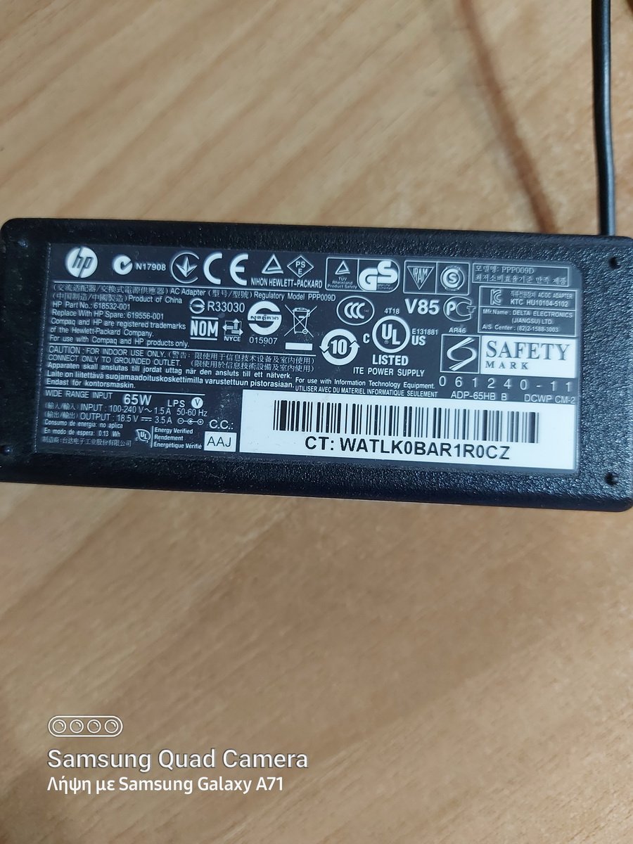

Γιάννης Platano Δημοσ. 16 Αυγούστου 2021 Μέλος Δημοσ. 16 Αυγούστου 2021 (επεξεργασμένο) 2 λεπτά πριν, Kthulhou είπε τότε δες μήπως φταίει η πακετίτσα με τα κουμπιά ή αλλιώς κάτι γίνεται με το τροφοδοτικό της κ έχεις στιγμιαία σβησίματα. το ότι έμεινε στην άκρη κ μετά παίζει οκ, υποθέτω πως εκφορτίστηκε πλήρως αυτό το διάστημα κ τώρα επανήλθε σε ΟΚ λειτουργία. Αν είναι έτσι, σύντομα θα στο ξανα αρχίσει.... Δυτυχως το ξαναρχισε πριν λιγο αλλα σε πιο αραια διαστηματα για την ωρα ....Τροφοδοτικο που μπορω να βρω για hp ? Επεξ/σία 16 Αυγούστου 2021 από Γιάννης Platano
Kthulhou Δημοσ. 16 Αυγούστου 2021 Δημοσ. 16 Αυγούστου 2021 λογικά είναι πιο φθηνό, να πας σε καλό ηλεκτρονικό κ να στο φτιάξει, παρά να πάρεις νέο original hp τροφοδοτικό. αλλιώς ανοίγεις την οθόνη, βλέπεις μέσα το part number / fru του τροφοδοτικού κ το googlάρεις 1
Γιάννης Platano Δημοσ. 16 Αυγούστου 2021 Μέλος Δημοσ. 16 Αυγούστου 2021 1 λεπτό πριν, Kthulhou είπε λογικά είναι πιο φθηνό, να πας σε καλό ηλεκτρονικό κ να στο φτιάξει, παρά να πάρεις νέο original hp τροφοδοτικό. αλλιώς ανοίγεις την οθόνη, βλέπεις μέσα το part number / fru του τροφοδοτικού κ το googlάρεις Δυσκολο αυτο για μενα....Τροφοδοτικα με διαφορες εξοδους εχω δει να κυκλοφορουν αλλα δεν ξερω αν κανουν .
Kthulhou Δημοσ. 16 Αυγούστου 2021 Δημοσ. 16 Αυγούστου 2021 (επεξεργασμένο) sorry, μόλις είδα πως η οθόνη σου έχει εξωτερικό τροφοδοτικό....το παίρνεις στο χέρι κ πηγαίνεις σε καταστήματα ηλεκτρονικών, να σου δώσουν αντίστοιχο, καλό. 65Watt είναι το "μανίσιο", με 45W max κατανάλωση λέει στο site, σου δίνει "αέρα" να μη ζορίζεται. https://support.hp.com/ca-en/document/c03077021 power source - AC/DC adapter External power source and power adapter Power consumption: 45 Watts max power consumption (36 Watts typical power consumption) , 0.5 Watt energy saving mode αλλά δοκίμασε κ με spray επαφών, μη αγώγιμο, να καθαρίσεις το πλακετάκι με τα κουμπιά, μην τυχόν κ όντως είναι από εκεί το θέμα. το spray θα έχει 5-10 ευρώ, το τροφοδοτικό κάνα 40αρι..... 618532-001 AC Adapter - 65W AC/DC 18.5V LED MON NO LONGER SUPPLIED Επεξ/σία 16 Αυγούστου 2021 από Kthulhou 1
Γιάννης Platano Δημοσ. 16 Αυγούστου 2021 Μέλος Δημοσ. 16 Αυγούστου 2021 (επεξεργασμένο) Και να κανει καποιο απο αυτα δεν ξερω αν αξιζει να δωσω 30-40 ευρω για μια παλια οθονη Ο μονος λογος που θα την ηθελα ειναι ο κοντος "βραχιονας" https://www.plaisio.gr/pc-perifereiaka/laptop-accessories/fortistes-trofodotika/turbo-x/sortby-price Επεξ/σία 16 Αυγούστου 2021 από Γιάννης Platano
Kthulhou Δημοσ. 16 Αυγούστου 2021 Δημοσ. 16 Αυγούστου 2021 (επεξεργασμένο) με τον κωδικό που λέει πάνω το δικό σου τροφοδοτικό....δαγκώνει το αυθεντικό έχει κ φθηνότερα, 65W, 19Volt, αλλά μάρκες που δε γνωρίζω, αρκεί να είναι κ το βύσμα συμβατό https://tinyurl.com/26828y6c Επεξ/σία 16 Αυγούστου 2021 από Kthulhou 1
