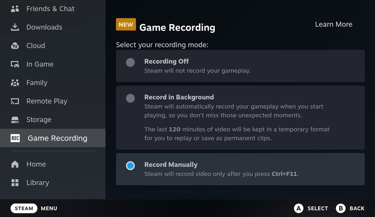

zmaskos Δημοσ. 8 Νοεμβρίου 2024 Δημοσ. 8 Νοεμβρίου 2024 Με το τελευταιο Client update προστεθηκε και η εγγραφη. Not bad! 4
Xvipes Δημοσ. 8 Νοεμβρίου 2024 Δημοσ. 8 Νοεμβρίου 2024 43 minutes ago, zmaskos said: Με το τελευταιο Client update προστεθηκε και η εγγραφη. Not bad! Το έβαλα εχθές και ενεργοποίησα σαν Record in Background αλλά δεν ήξερα πως τελικά αποθηκεύω ένα clip, αφήνω αυτήν την εικόνα εδώ που δείχνει τα κουμπιά(δεν το έχω δοκιμάσει ακόμα)
