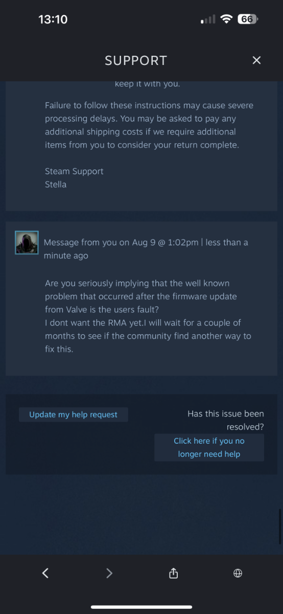

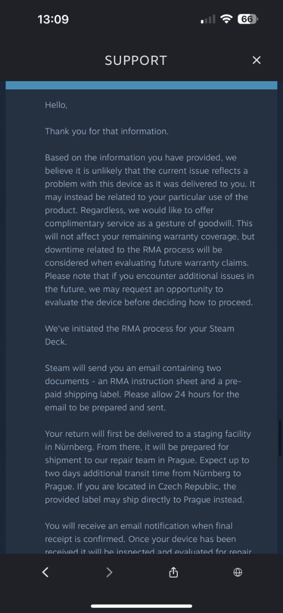

vaio1892 Δημοσ. 9 Αυγούστου 2024 Δημοσ. 9 Αυγούστου 2024 Μετά από επικοινωνία με την Valve από χθες όπου μου έλεγαν να κάνω πράγματα που είχα ήδη κάνει μου έστειλαν σήμερα το μήνυμα της φωτογραφίας. Οι τύποι είναι απίθανοι.Πανε να βγάλουν λάθος του χρήστη πρόβλημα το οποίο εμφανίστηκε σε παρά πολλούς χρήστες μετά την αναβάθμιση του λογισμικού τους στην έκδοση 3.5.7. Στην δεύτερη φωτό η απάντηση μου. Εχει κανεη κανείς την διαδικασία αλλαγής κονσόλας;Η κονσόλα που στέλνουν λειτουργεί κανονικά ή μετά από αναβάθμιση λογισμικού ξεκινάει τα ίδια;
Xvipes Δημοσ. 9 Αυγούστου 2024 Δημοσ. 9 Αυγούστου 2024 2 hours ago, vaio1892 said: Μετά από επικοινωνία με την Valve από χθες όπου μου έλεγαν να κάνω πράγματα που είχα ήδη κάνει μου έστειλαν σήμερα το μήνυμα της φωτογραφίας. Οι τύποι είναι απίθανοι.Πανε να βγάλουν λάθος του χρήστη πρόβλημα το οποίο εμφανίστηκε σε παρά πολλούς χρήστες μετά την αναβάθμιση του λογισμικού τους στην έκδοση 3.5.7. Στην δεύτερη φωτό η απάντηση μου. Εχει κανεη κανείς την διαδικασία αλλαγής κονσόλας;Η κονσόλα που στέλνουν λειτουργεί κανονικά ή μετά από αναβάθμιση λογισμικού ξεκινάει τα ίδια; Αν και βρήκα με γρήγορο googling κάποια issues, έχεις κάποιο συγκεκριμένο thread που το αναλύουν;
vaio1892 Δημοσ. 9 Αυγούστου 2024 Δημοσ. 9 Αυγούστου 2024 ΕΓΩ ΕΙΧΑ ΒΡΕΙ ΣΤΟ GITHUB. Steam Deck crashes and reboots to "verifying installation" screen in games after update to v 3.5.5 or higher. · Issue #1257 · ValveSoftware/SteamOS · GitHub 1
comfuzio Δημοσ. 9 Αυγούστου 2024 Δημοσ. 9 Αυγούστου 2024 Αυτό το firmware πότε βγήκε; γιατί εγώ έχω από την πρώτη φουρνιά και δεν το έχω δει να κάνει firmware update πάνω από χρόνο, το ίδιο και το dock του. Εκτός και αν λέμε το O/S ως firmware που δεν είναι το ίδιο πράγμα
vaio1892 Δημοσ. 9 Αυγούστου 2024 Δημοσ. 9 Αυγούστου 2024 Εχει κανεη κανείς την διαδικασία αλλαγής κονσόλας;Η κονσόλα που στέλνουν λειτουργεί κανονικά ή μετά από αναβάθμιση λογισμικού ξεκινάει τα ίδια; 2 hours ago, comfuzio said: Αυτό το firmware πότε βγήκε; γιατί εγώ έχω από την πρώτη φουρνιά και δεν το έχω δει να κάνει firmware update πάνω από χρόνο, το ίδιο και το dock του. Εκτός και αν λέμε το O/S ως firmware που δεν είναι το ίδιο πράγμα Πατάς το πλήκτρο steam / settings / system/software update. Εγώ τώρα το ξανά κατέβασα στην 3.4.11 αλλά όταν παίζω κάποιο απαιτητικό παιχνίδι με πετάει.Πρεπει να κάνω downgrade και το bios firmware από το 120 που έχει το δικό μου πλέον στο 116 όπου σου εμφανίζει ξανά μια ρύθμιση στο bios όπου πειράζοντας την ελευθερώνει περισσότερη μνήμη και δεν κρασαρει.
