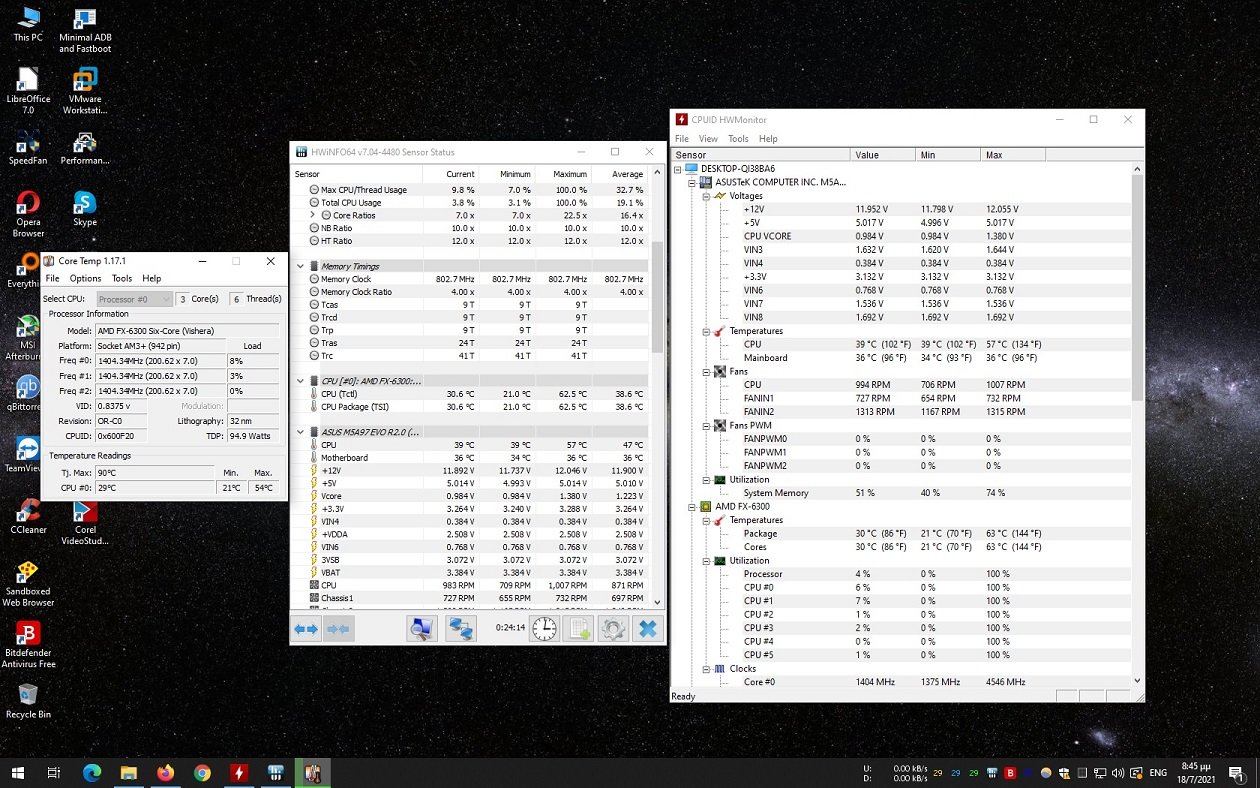

Noreak Δημοσ. 18 Ιουλίου 2021 Μέλος Δημοσ. 18 Ιουλίου 2021 10 ώρες πριν, kostis76 είπε Βάλε ένα πχ coretemp να δεις τι θερμοκρασίες παίζουν και πες... ( Μπορεί να κολλάει κάποιο ανεμιστήρακι;;; ) Θερμοκρασια δωματιου 30.Δεν ειναι θεμα θερμοκρασιας, το προβλημα εμφανιστηκε οταν ανοιξα το pc μετα απο κανα 8ωρο που ηταν κλειστο.Και απο εκεινη τη μερα δεν ξαναεμφανιστηκε.Τα ανεμιστηρακια δουλευουν ολα, ειχα ανοιξει το πλαινο οταν εμφανισε το προβλημα και απο την πρωτη στιγμη λειτουργουσαν κανονικα.

kostis76 Δημοσ. 19 Ιουλίου 2021 Δημοσ. 19 Ιουλίου 2021 (επεξεργασμένο) 14 ώρες πριν, Noreak είπε Corsair TX550M, 3 χρονων, ελαχιστα ζορισμενο.Δυστυχως δεν εχω πολυμετρο ή οτι αλλο χρειαζεται για μετρηση... Καλη μαρκα, καινουριο σχετικα, ελαχιστη πιθανοτητα να φταιει αυτο... Στην μπλε οθονη, τι κωδικο σφαλματος εβγαζε? Ή δεν προλαβαινες να το δεις γιατι εσβηνε? Στο event viewer των windows εχει τιποτα? Εγω θα το στρεσσαρα με κανενα benchmark για να το ξαναβγαλει και να δω τι χτυπαει (αν δεν το βγαζει πλεον απο μονο του) για να μη σε "αφησει" οταν το χρειαζεσαι... Επεξ/σία 19 Ιουλίου 2021 από kostis76 1
Noreak Δημοσ. 19 Ιουλίου 2021 Μέλος Δημοσ. 19 Ιουλίου 2021 (επεξεργασμένο) 11 ώρες πριν, kostis76 είπε Καλη μαρκα, καινουριο σχετικα, ελαχιστη πιθανοτητα να φταιει αυτο... Στην μπλε οθονη, τι κωδικο σφαλματος εβγαζε? Ή δεν προλαβαινες να το δεις γιατι εσβηνε? Στο event viewer των windows εχει τιποτα? Εγω θα το στρεσσαρα με κανενα benchmark για να το ξαναβγαλει και να δω τι χτυπαει (αν δεν το βγαζει πλεον απο μονο του) για να μη σε "αφησει" οταν το χρειαζεσαι... Το εκανα ηδη... ξεκινησα απο underclocking ταχυτητες και εφτασα ξανα στα 4.5, οσο ειμουνα και πριν δλδ.Ετρεξα prime95 μιση ωρα και βαλε... τιποτα.Αρκετη ωρα για να δειξει το προβλημα αφου οταν εμφανιστηκε ηταν με το που πατησα power on, ενω ηταν κλειστος σχεδον 8 ωρες.Μπλε οθονη οπως ειπες δε προλαβαινα να δω, στο event viewer τα μονα σχετικα που βλεπω απο εκεινη τη μερα ειναι καποια critical errors με source : Kernel-Power , Details : The system has rebooted without cleanly shutting down first. This error could be caused if the system stopped responding, crashed, or lost power unexpectedly, τιποτα που να βοηθαει δλδ.Το ανεξηγητο ειναι, πως γινεται να εμφανισε τοσο σοβαρο προβλημα χωρις να ζοριζεται και μετα απο λιγες μερες να στρεσαρεται και να ειναι βραχος... Επεξ/σία 19 Ιουλίου 2021 από Noreak
