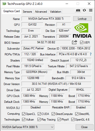

Deu164 Δημοσ. 21 Ιουλίου 2021 Μέλος Δημοσ. 21 Ιουλίου 2021 Πάντως, και η gpu είναι ok gen4x16 σε load και τα 4x chipset lanes είναι ok Θα στείλω mail στην asus αλλά δεν ξέρω αν θα βγάλω άκρη γιατί θεωρητικά ο sn850 δεν είναι στο QVL όπως και περισσότεροι gen4 της αγοράς
