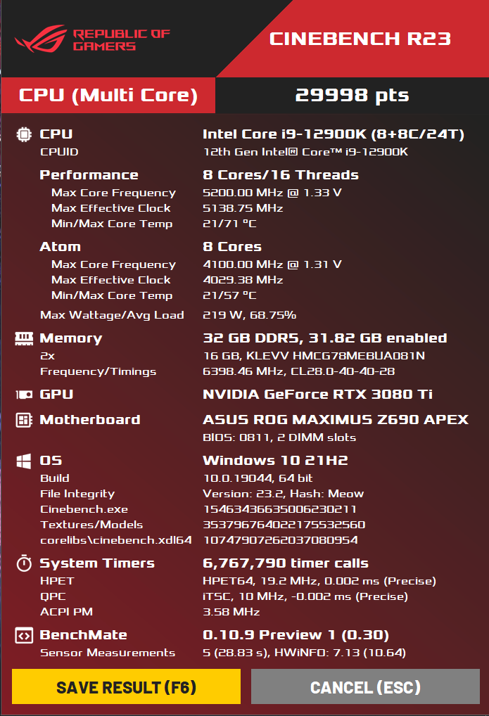

nikpoth Δημοσ. 21 Ιανουαρίου 2022 Δημοσ. 21 Ιανουαρίου 2022 3 λεπτά πριν, Razor333 είπε Sweet spot για το sample μου, μετά τσάμπα καίει ρεύμα. μνημαρες βλέπω ! 💪 1

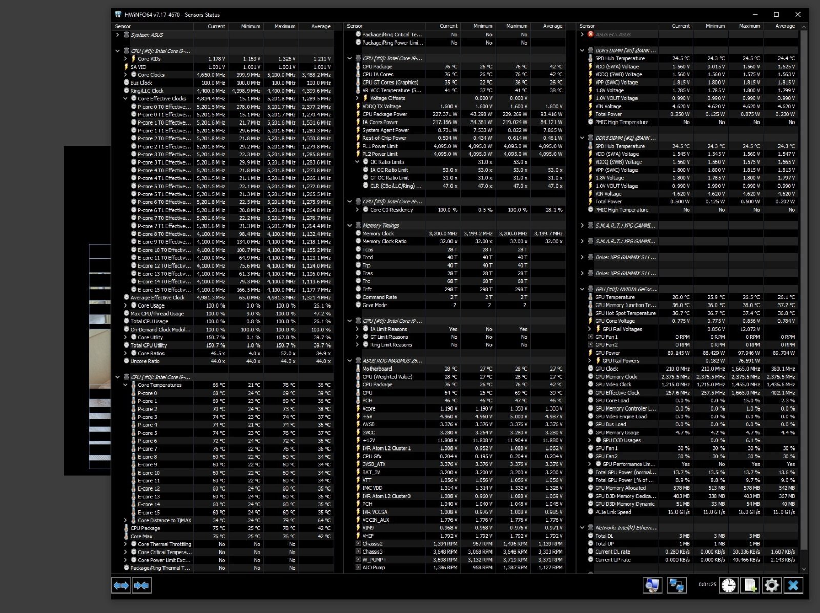

ChaosAD Δημοσ. 21 Ιανουαρίου 2022 Δημοσ. 21 Ιανουαρίου 2022 (επεξεργασμένο) 13 λεπτά πριν, Razor333 είπε Sweet spot για το sample μου, μετά τσάμπα καίει ρεύμα. Γιατι σου κανει throttle και σου ριχνει τα effective clock? Οι θερμοκρασιες σου ειναι πολυ καλες! Ανετα πας 30k χωρις throttle! Στα Ecore με 4.2Ghz δεν ειναι σταθερο? Επεξ/σία 21 Ιανουαρίου 2022 από ChaosAD
Razor333 Δημοσ. 21 Ιανουαρίου 2022 Δημοσ. 21 Ιανουαρίου 2022 10 λεπτά πριν, ChaosAD είπε Γιατι σου κανει throttle και σου ριχνει τα effective clock? Ανετα πας 30k! Δεν ξέρω γιατί το κάνει αυτό, ίσως να μην διαβάζει σωστά, δεν έχει λόγο να κόβει, ούτε avx offset έχω, ούτε χτυπάει thermal limit. Το ~30Κ νομίζω είναι νορμάλ για 5.2/4.1, πόσο θα έπρεπε να βγάζει;
Herald Δημοσ. 21 Ιανουαρίου 2022 Δημοσ. 21 Ιανουαρίου 2022 24 λεπτά πριν, Razor333 είπε Sweet spot για το sample μου, μετά τσάμπα καίει ρεύμα. Με ξαναμπέρδεψες, 12700k δεν είχες? Ρε θα με τρελάνεις ρε?
ChaosAD Δημοσ. 21 Ιανουαρίου 2022 Δημοσ. 21 Ιανουαρίου 2022 (επεξεργασμένο) 10 λεπτά πριν, Razor333 είπε Δεν ξέρω γιατί το κάνει αυτό, ίσως να μην διαβάζει σωστά, δεν έχει λόγο να κόβει, ούτε avx offset έχω, ούτε χτυπάει thermal limit. Το ~30Κ νομίζω είναι νορμάλ για 5.2/4.1, πόσο θα έπρεπε να βγάζει; Μηπως σε κοβει καποιο PL? Γιατι βλεπω οτι τραβας μονο 219w, που ειναι σχετικα λιγα για 5.2-133v, οπως και το avg load ειναι πολυ χαμηλα. Επεξ/σία 21 Ιανουαρίου 2022 από ChaosAD
Razor333 Δημοσ. 22 Ιανουαρίου 2022 Δημοσ. 22 Ιανουαρίου 2022 (επεξεργασμένο) 58 λεπτά πριν, Herald είπε Με ξαναμπέρδεψες, 12700k δεν είχες? Ρε θα με τρελάνεις ρε? Τον έστειλα με την msi και πήγα all in, πιο πολύ μήπως ανεβάζει ο 12900Κ καλύτερα τις ddr5. 53 λεπτά πριν, ChaosAD είπε Μηπως σε κοβει καποιο PL? Γιατι βλεπω οτι τραβας μονο 219w, που ειναι σχετικα λιγα για 5.2-133v, οπως και το avg load ειναι πολυ χαμηλα. Θα το ψάξω, η αλήθεια είναι ότι παρατηρώ λίγο περίεργα πράγματα, π.χ. κάτω από 1.25 vcore στο load, δίνει το hwinfo με 1.375v LLC4 που μου φαίνεται υπερβολικό droop, καλά όχι ότι με χαλάει και το 30Κ στα 220w, κομπλέ είναι, στα ίδια επίπεδα με τον 5950x, με 10-15w πάνω και περίπου ίδια temps, πολύ χειρότερο το περίμενα για τα ~30Κ. Κομπλέ και οι dell green hynix, αν και θέλουν μπόλικο ρεύμα. (το tm5 στα win10 τρέχει για κάποιο λόγο στα e-cores και πάει πολύ αργά). Επεξ/σία 22 Ιανουαρίου 2022 από Razor333 7

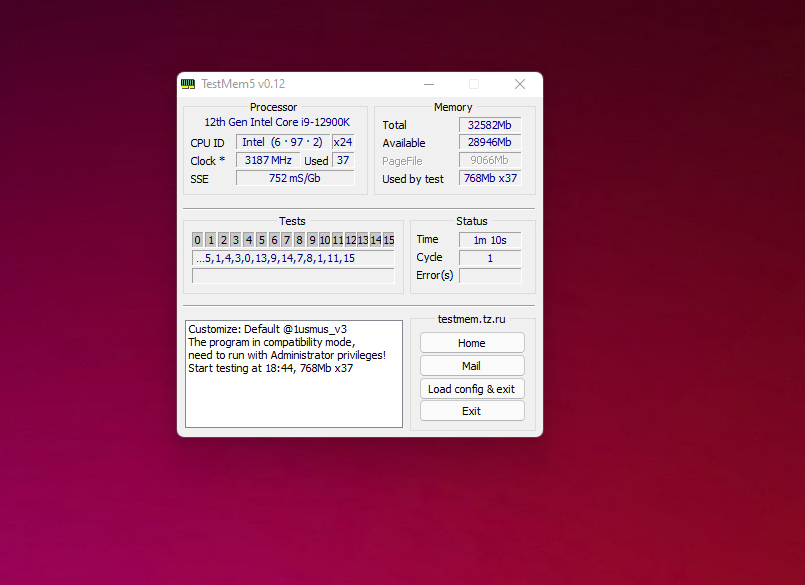

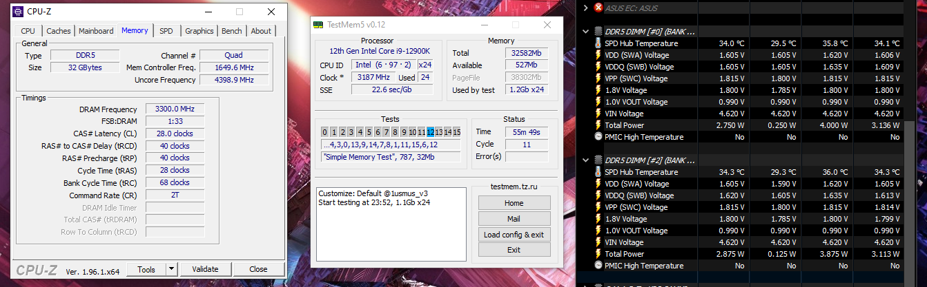

BabisTs Δημοσ. 22 Ιανουαρίου 2022 Δημοσ. 22 Ιανουαρίου 2022 (επεξεργασμένο) 6 ώρες πριν, Razor333 είπε Κομπλέ και οι dell green hynix, αν και θέλουν μπόλικο ρεύμα. (το tm5 στα win10 τρέχει για κάποιο λόγο στα e-cores και πάει πολύ αργά). κομπλέ σου τρέχει και δυνατά dimmakia τα hynix σίγουρα σε αυτήν την σειρά....και μια χαρά πολύ γρήγορο χρόνο κάνεις ως ddr5 setup...οι χρόνοι με ddr5 είναι άπιαστοι γενικά στο tm5,αλλά την ιδέα για ram stability την έχεις αφού το βγάζεις χωρίς error το tm5 εγώ το adv4 την τέρμα κινέζα τρέχω......😂 TestMem5+v0.12+Advanced+4.zip ....έχουν βγει και πιο νέες εκδόσεις βέβαια tm5 τώρα πια 4 ώρες πριν, Herald είπε Σε win 11 σε 1 λεπτό καθαρίζεις τον κύκλο, τσακ μπάμ κυκλοφορεί και οπλοφορεί ο παίχτης βλέπω! το x37 που σου βγάζει δεν καταλαβαίνω 7 ώρες πριν, Razor333 είπε Sweet spot για το sample μου, μετά τσάμπα καίει ρεύμα. φόρτωσε win11....πλέμπα τα win10 πια 😜(πλακίτσα εννοείται) ......δυνατό σκόρ 💪! Επεξ/σία 22 Ιανουαρίου 2022 από BabisTs 1
akoinonitos Δημοσ. 22 Ιανουαρίου 2022 Δημοσ. 22 Ιανουαρίου 2022 11 ώρες πριν, ChaosAD είπε Γιατι σου κανει throttle και σου ριχνει τα effective clock? Οι θερμοκρασιες σου ειναι πολυ καλες! Ανετα πας 30k χωρις throttle! Στα Ecore με 4.2Ghz δεν ειναι σταθερο? οταν πεφτει το effective συνηθως οφειλεται στην ελλειπη ταση/ υπερβολικο undervolt @BabisTs Παρε το αγγλικο και ασε το σχισοματικο ρε 😛 TM5.zip
Razor333 Δημοσ. 22 Ιανουαρίου 2022 Δημοσ. 22 Ιανουαρίου 2022 10 ώρες πριν, d4ydr33m3r είπε Μια χαρα φαινονται τα σκορ για 5.2/4.1 εκει παιζει.. Δοκιμασε ισως να κατεβασεις λιγο μνημες μπορει για αυτες το sweet spot σε demanding loads να μην ειναι εκει.. Τις μνήμες για 24/7 θα τις κατεβάσω κάτω από 1.5v, προς το παρόν ψάχνω πόσο καλό κομμάτι είναι και που θα πάνε με υψηλές τάσεις. 5 ώρες πριν, BabisTs είπε κομπλέ σου τρέχει και δυνατά dimmakia τα hynix σίγουρα σε αυτήν την σειρά....και μια χαρά πολύ γρήγορο χρόνο κάνεις ως ddr5 setup...οι χρόνοι με ddr5 είναι άπιαστοι γενικά στο tm5,αλλά την ιδέα για ram stability την έχεις αφού το βγάζεις χωρίς error το tm5 εγώ το adv4 την τέρμα κινέζα τρέχω......😂 TestMem5+v0.12+Advanced+4.zip 23 kB · 2 downloads φόρτωσε win11....πλέμπα τα win10 πια 😜(πλακίτσα εννοείται) ......δυνατό σκόρ 💪! Θα την δοκιμάσω με affinity και force στους p-cores, τα win11 με κριντζαρουν την ζωή, θα τα αποφύγω όσο μπορώ. 1 ώρα πριν, akoinonitos είπε οταν πεφτει το effective συνηθως οφειλεται στην ελλειπη ταση/ υπερβολικο undervolt @BabisTs Παρε το αγγλικο και ασε το σχισοματικο ρε 😛 TM5.zip 29 kB · 3 downloads Μπα μαλακίες του benchmate είναι στην περιπτωσή μου, το hwinfo δεν δείχνει καμία πτώση 3

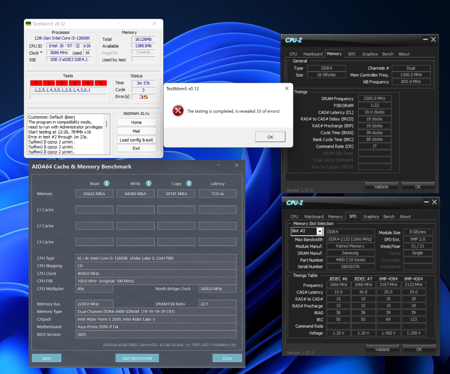

lefstef Δημοσ. 22 Ιανουαρίου 2022 Δημοσ. 22 Ιανουαρίου 2022 έτρεξα το τέστ @akoinonitos που έβαλες, είμαι με xmp, πρέπει να ανησυχώ; 2

d4ydr33m3r Δημοσ. 22 Ιανουαρίου 2022 Δημοσ. 22 Ιανουαρίου 2022 (επεξεργασμένο) 13 λεπτά πριν, ChaosAD είπε Πρέπει να το μηδενίσεις και αμέσως να τρέξεις το bench, έτσι ώστε αν έχει κάποιο drop θα στο δείξει στο average. Αν εχεις high/ultra performance mode στα windows δεν πεφτουν τα ρολογια στα min οποτε εκει στα min θα φανει αν υπαρχει throttling ή οχι εγω τουλαχιστον ετσι το βλεπω στο hwinfo.. 31 λεπτά πριν, Razor333 είπε Τις μνήμες για 24/7 θα τις κατεβάσω κάτω από 1.5v, προς το παρόν ψάχνω πόσο καλό κομμάτι είναι και που θα πάνε με υψηλές τάσεις. Παροτι εχεις w/ced τις μνημες και εγω αυτο θα εκανα ακομη και στην θεση σου για 24/7.. Κατω απο 1.5V δεν θα εχουμε κανενα θεμα και μεχρι να δουμε τι ρολο βαρανε και ποσο ευαισθητες ειναι μακροπροθεσμα σε τασεις καλο θα ειναι να μην πουσαρουμε ψηλα.. Και εγω 1.46 vddq δινω για 6200 c32 1T παραπανω μονο για να τεσταρω να δω ορια.. (6400c36 και raw 6600) Επεξ/σία 22 Ιανουαρίου 2022 από d4ydr33m3r
