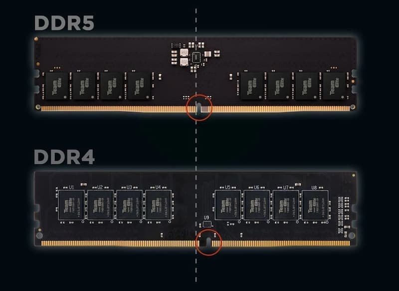

3 ώρες πριν, kazantzidis είπε
Όσες μητρικές υποστηρίζουν ddr5 θα μπορείς να βάλεις και ddr4. Το αντίθετο δεν θα γίνεται...
Δεν ισχύει αυτό.

3 ώρες πριν, malakudi είπε
Δεν ισχύει αυτό.
Ισχύει μάλλον. Το άκουσα από μεγάλο YouTuber που ασχολείται με αυτα

53 λεπτά πριν, kazantzidis είπε
Δεν παίζει.
ddr5-vs-ddr4.jpg.c6d091b61b52916d2e0850e793048b57.jpg.48c4ada29e40e4a00bc11b62cb6471dc.jpg
1 ώρα πριν, kazantzidis είπε
ποιον;
Υπό νορμάλ συνθήκες μπορεί μια μητρική να παίρνει και τις δυο μνήμες, αρκεί να έχει 2 διαφορετικά memory slots, 2 slots για DDR4 και 2 για DDR5.  Κάθε memory Slot της μητρικής συνδέεται με τα pin στο socket που αντιστοιχούν στον συγκεκριμένο memory controller στο SoC.
Αλλά επειδή ο memory controller είναι μέσα στο SoC,  το θέμα είναι αν μπορεί το CPU να δώσει δυο διαφορετικές γραμμές επικοινωνίας από τον memory controller στο socket της μητρικής. Με λίγα λόγια αν δεν υπάρχουν τα απαραίτητα pin στο CPU/Socket τότε θα μπορεί να χρησιμοποίει μόνο έναν memory controller κάθε φορά.
Δεν ισχύει. Όλα τα Z690 boards που έχουν ανακοινωθεί υποστηρίζουν ή DDR5 ή DDR4. Κανένα (ως τώρα) δεν υποστηρίζει και τα δύο.

Q. Will there be motherboards compatible with both DDR4 and DDR5 in the Intel 600 series?
 A. There is a high probability that no, DDR5 uses SMT instead, it is basically impossible to put it on a PCB at the same time as DDR4, and a manufacturer that is most likely to do so also did not do this, unless DDR4 also uses SMT, but it does this for memory Compatibility will still be greatly reduced. In addition, if DDR5 is changed to built-in power supply, the motherboard itself will not integrate 12V Buck circuit, and all the memory will complete the Buck by itself. So in summary, there is a 1% possibility of this kind of motherboard.
Ουσιαστικά η διαφορά είναι ότι στις DDR5 έχουμε termination στα socket ενώ στις DDR4 έχουμε termination στα memory sticks (SMT termination vs ODT) και είτε θες διπλό wiring που αυξάνει τεράστια την πολυπλοκότητα του PCB είτε αν χρησιμοποιήσεις τα ίδια wires και είναι terminated στα socket για τις DDR5, θα έχουν προβλήματα συμβατότητας με πολλά DDR4 modules.

48 λεπτά πριν, Razor333 είπε
Δεν παίζει.
25 λεπτά πριν, yiannis1991 είπε
ποιον;
Πεμπτο λεπτο και μετα....
2 λεπτά πριν, kazantzidis είπε
Δεν ειπα και τα 2 ταυτοχρονα....
Με την εγκοπή σε άλλη θέση, πως θα βάλεις DDR4 στο ίδιο slot;
Θα πρέπει το mobo να μην έχει την εσοχή, που δεν παίζει, γιατί θα μπαίνει και ανάποδα μετά, κάτι που δεν θέλεις σε καμία περίπτωση, αλλά δεν συμβαίνει κιόλας, δες εδώ τις φωτογραφίες από τις Asus prime, έχουν κανονικά εσοχή και σε άλλη θέση φυσικά, οι ddr5 από τις ddr4.
10 λεπτά πριν, kazantzidis είπε
Ο φίλος ρώτησε αν θα υπάρχουν μητρικές που θα υποστηρίζουν και DDR5 και DDR4 (προφανώς όχι ταυτόχρονα αλλά να έχουν και τα δύο socket). Εσύ απάντησες "Όσες μητρικές υποστηρίζουν ddr5 θα μπορείς να βάλεις και ddr4. Το αντίθετο δεν θα γίνεται..." κάτι που δεν ισχύει. Αν ίσχυε δε θα υπήρχε λόγος να βγαίνουν Ζ690 motherboards που υποστηρίζουν μόνο DDR4. Και αυτό που λέει ο JayzTwoCents είναι ξεκάθαρα λάθος.
Επεξ/σία από malakudi
3 λεπτά πριν, Razor333 είπε
Αν εχει αλλη εγκοπη δεν μπορεις. Απλως αναφερω πως συμφωνα με το βιντεο λεει οτι εχει ιδια εγκοπη. Αρα ειναι λαθος το βιντεο....
