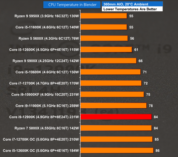

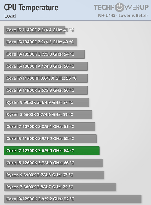

Στα 125W ειδικά, είναι άψογος θερμοκρασιακά ο 12700Κ και ναι είναι πιο "κρύος" από τον 5800X. Εδώ μερικά παραδείγματα:

25 λεπτά πριν, AlexandrosKle είπε

35 λεπτά πριν, AlexandrosKle είπε
cpu-temperature.png.4b716c164ccbb3d0f3f2557e0faa0dda.pngTechnical-CPU-Temperatures.png.85c24bd0700795a0f0842a596a9d7d18.png
Μολις ετρεξα CineR23 στα P50/E40/U36 και εχω max 200w, δλδ 31w κατω, οποτε ας μην κρινουμε αποκλειστικα απο τα γραφηματα στο internet.
