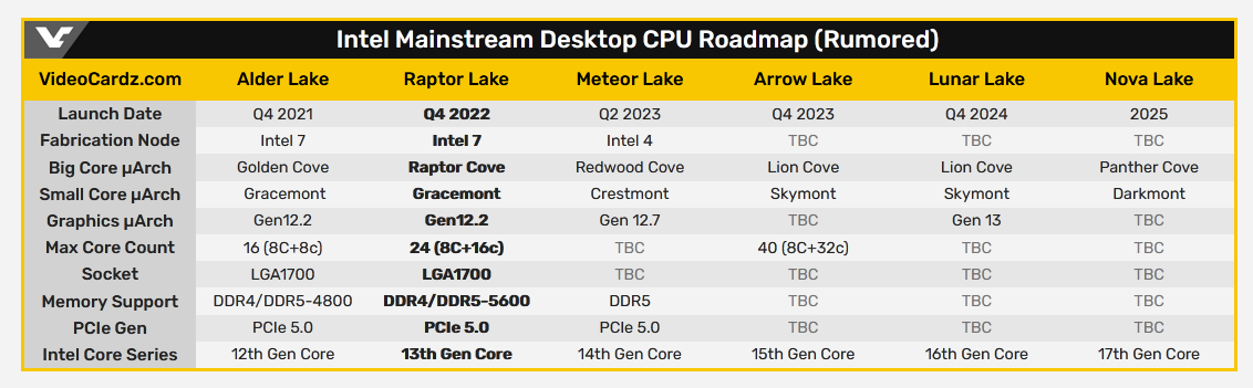

4 ώρες πριν, Aten-Ra είπε
Ο Raptor είναι για Η2 2022 και ο Meteor για H1 2023, με λίγα λόγια αν βγει ο Meteor και σε Desktop τότε ο Raptor θα βγει DOA με το καλημέρα.
ήδη οι raptor ακούγονται για q3 22 οπότε μάντεψε...
https://www.techradar.com/news/intel-raptor-lake-cpu-launch-could-come-sooner-than-you-think
όταν δώσει η amd τους am6 q4 2022 θα έχει στο φούρνο τους meteor για q1 23 αφού θα έχουν τραβηχτεί και οι raptor νωρίτερα.......
