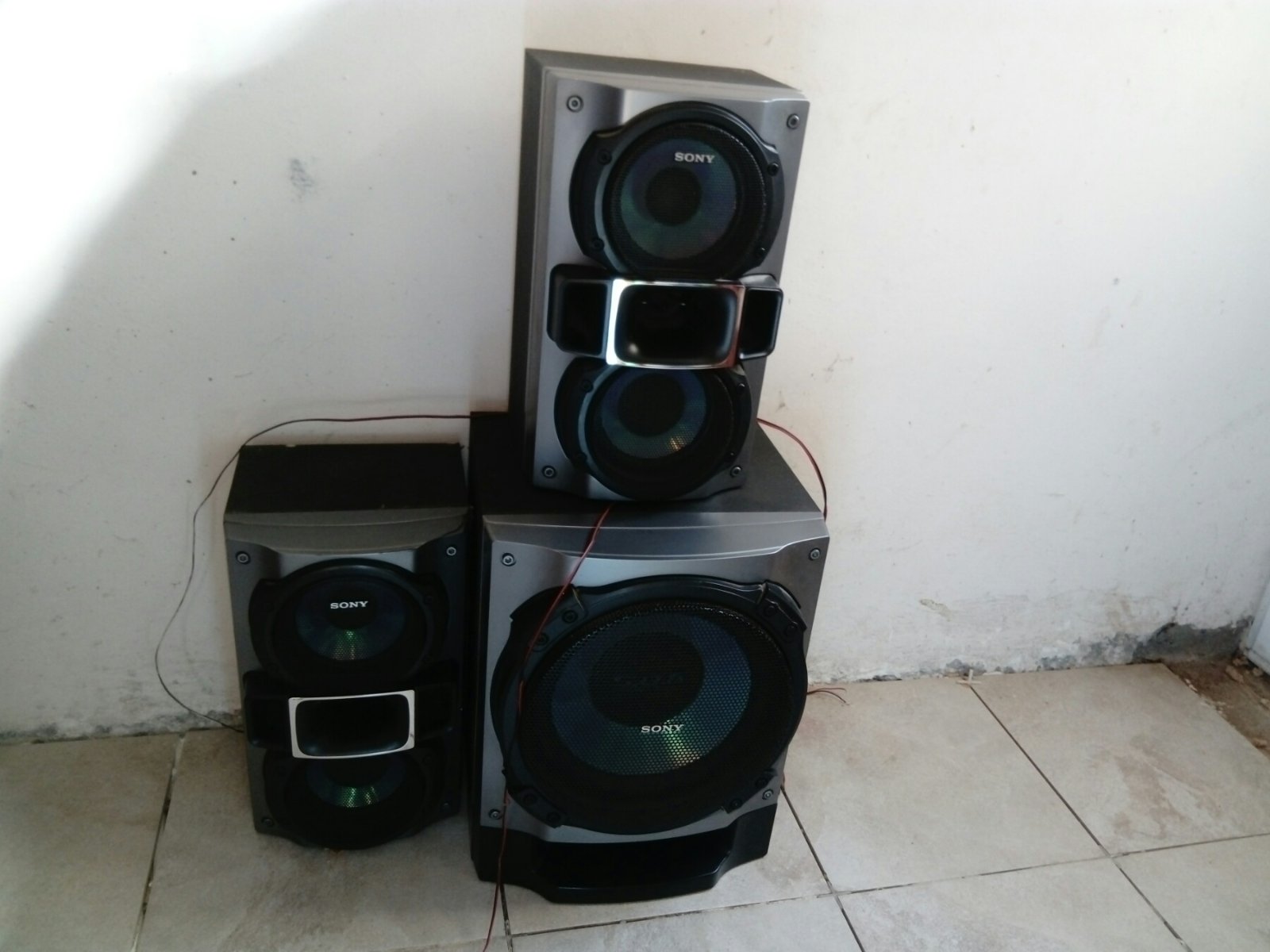

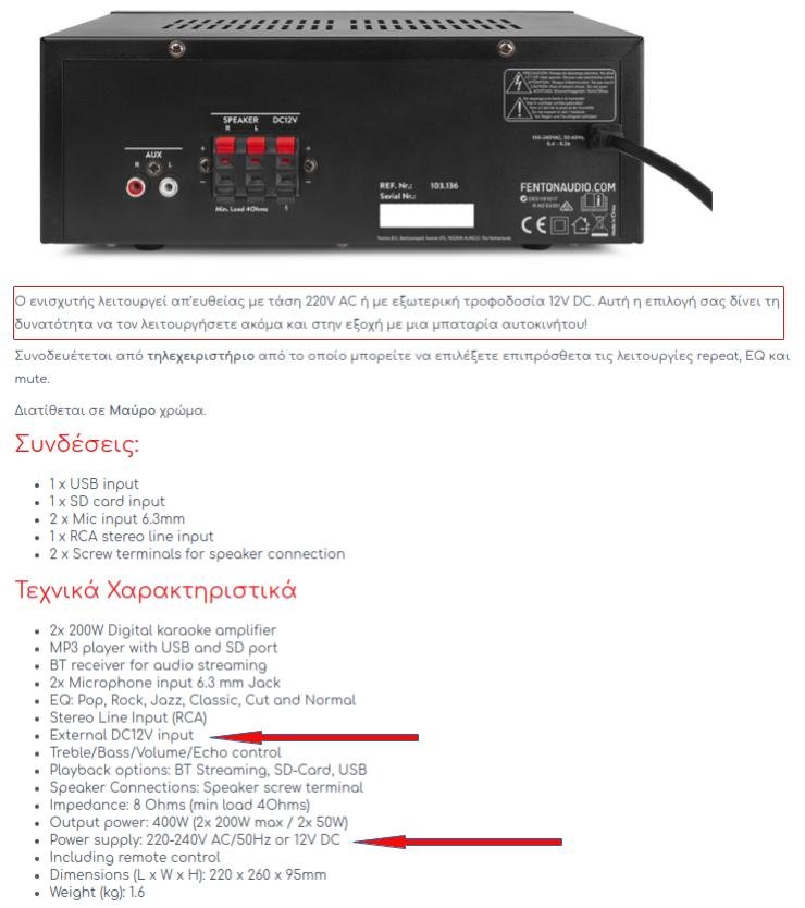

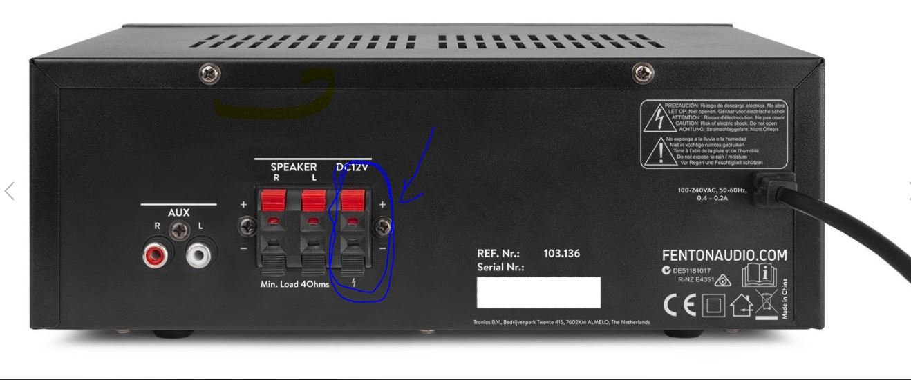

mantsag83 Δημοσ. 13 Ιουλίου 2021 Δημοσ. 13 Ιουλίου 2021 Γειά σας! Κοιταζοντας στο ιντερνετ για ραδιοενισχυτες, βρηκα αυτον, ( FENTON AV440 ΕΝΙΣΧΥΤΗΣ KARAOKE 2X200W < Ενισχυτές Hi-Fi | DJShop ). Μπορει να μου εξηγησει καποιος, πισω στις συνδεσεις των ηχειων, τι ειναι το διπλα που γραφει, DC12V; Νομιζα οτι ειναι για το γουφερ 😅 Επισης αν εχετε καμμια αλλη ιδεα γι αυτα τα ηχεια, ριχτε την. ηταν σετ με το μηχανημα, αλλα χαλασε και μου μειναν τα ηχεια ειναι 180W το καθενα. Ηχεια και γουφερ

mantsag83 Δημοσ. 13 Ιουλίου 2021 Μέλος Δημοσ. 13 Ιουλίου 2021 2 ώρες πριν, Dantε είπε 1,6 kg για 2Χ200? Μονο η ψυκτρα πρεπει να ζυγιζει τοσο για να βγαλει τοσα watt.Και ισως λιγο λεω.Εκτος και αν εχουν κανει τιποτα μαγικα οι κινεζοι. Δε ξερω. Γι αυτο ρωτάω γιατι ειμαι ασχετος απ αυτα. Αυτο π εχω σημειωσει διπλα τι ειναι; διπλα στα βύσματα για τα ηχεια εννοω
Georgie2 Δημοσ. 13 Ιουλίου 2021 Δημοσ. 13 Ιουλίου 2021 3 ώρες πριν, mantsag83 είπε Μπορει να μου εξηγησει καποιος, πισω στις συνδεσεις των ηχειων, τι ειναι το διπλα που γραφει, DC12V Το αναφέρουν ως υποδοχή για ρεύμα 12V DC
mantsag83 Δημοσ. 13 Ιουλίου 2021 Μέλος Δημοσ. 13 Ιουλίου 2021 1 λεπτό πριν, Georgie2 είπε Το αναφέρουν ως υποδοχή για ρεύμα 12V DC Α αυτο δε το χα διαβασει... 😂 Δηλαδη για να συνδεσω μονο τα ηχεια χωρις το γουφερ ειναι οκ; ή να βαλω το ενα ηχειο με το γουφερ... Ειναι 180w το καθενα. Λογικα δε νομιζω να χει πρόβλημα γιατι λεει 2χ200
chios Δημοσ. 13 Ιουλίου 2021 Δημοσ. 13 Ιουλίου 2021 Τα δύο ηχεία θα βάλεις το woofer δεν μπορεί να συνδεθεί.
dpolal Δημοσ. 13 Ιουλίου 2021 Δημοσ. 13 Ιουλίου 2021 3 λεπτά πριν, mantsag83 είπε Α αυτο δε το χα διαβασει... 😂 Δηλαδη για να συνδεσω μονο τα ηχεια χωρις το γουφερ ειναι οκ; ή να βαλω το ενα ηχειο με το γουφερ... Ειναι 180w το καθενα. Λογικα δε νομιζω να χει πρόβλημα γιατι λεει 2χ200 Ξεχνάς εντελώς το γούφερ, δεν πρόκειτε να παίξει όπου και να το συνδέσεις στο συγκεκριμένο μηχάνημα διότι θέλει δική του ξεχωριστή έξοδο, ειδική για γούφερ.

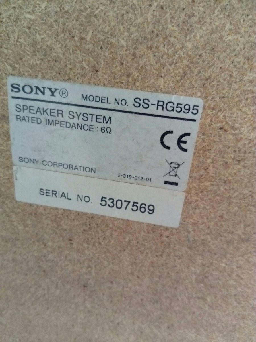

mantsag83 Δημοσ. 16 Ιουλίου 2021 Μέλος Δημοσ. 16 Ιουλίου 2021 Στις 13/7/2021 στις 4:09 ΜΜ, Dantε είπε Καλα αμφιβαλλω και τα ηχεια οτι ειναι 180 watt.Θα ειναι απο τα στραγαλοwatt που βαζουν με το κιλο... Για βαλε μια φωτο απο τα χαρακτηριστικα τους. Δυστυχώς χαρακτηριστικά δε γράφει. Μόνο το μοντέλο... Και τα watt με βάση το στερεωφονικο τα βρήκα 2 λεπτά πριν, mantsag83 είπε Δυστυχώς χαρακτηριστικά δε γράφει. Μόνο το μοντέλο... Και τα watt με βάση το στερεωφονικο τα βρήκα Mε βάση αυτό παω δηλαδή... https://www.sony.co.uk/electronics/support/audio-systems-mhc-series/mhc-rg595/specifications
Super Moderators billdanos Δημοσ. 16 Ιουλίου 2021 Super Moderators Δημοσ. 16 Ιουλίου 2021 100W RMS είναι τα ηχεία που σημαίνει πως το 100 αφορά το μέγιστο που μπορούν να υποστηρίξουν. 2
