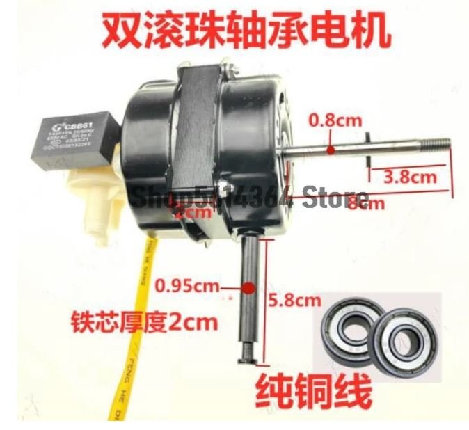

Petros Electron Δημοσ. 12 Ιουλίου 2021 Δημοσ. 12 Ιουλίου 2021 (επεξεργασμένο) Φαντάζομαι οτι τον άνοιγε και καθάριζε τον άξονα εκει που "πατάει" στα κουζινέτα. Φυσικά μετα γινοταν και η ανάλογη λίπανση. Εκεί ειναι ολο το "μυστικό" με αυτά. Γιατί αν κολλήσει τοτε bye-bye το τύλιγμα του μοτέρ. Στην δουλειά μου εχω επισκευάσει κατα καιρούς παμπολλα μοτέρ (ρουλεμάν,φτερωτες) μονοφασικά και τριφασικά. Γιατι αυτα ειναι ακριβα, τα μικρα απλα τα πετας (μαζι με τον ανεμιστήρα) και παίρνεις καινούριο. Αν κανεις αυτο το μικρο σέρβις θα σε βγάλει καμιά 4-5ετια. 8 λεπτά πριν, nvel είπε από που προκύπτει ότι οι ανεμιστήρες χαλάνε στα 2,5 χρόνια και με μαγικά χαλάνε στα 5; Ο δικός μου που είναι από το ΄80 και δεν του έχω κάνει κάτι πως λειτουργεί; γιατι ο δικος σου θα εχει σοβαρό μοτερ (τυλίγματα) και επίσης μπορει αν εχει και ρουλεμάν αντι για κουζινετα Υπαρχουν τετοια μοτερ που ειναι ποιο αξιοπιστα στον χρονο. Επεξ/σία 12 Ιουλίου 2021 από Petros Electron 2 1

nvel Δημοσ. 12 Ιουλίου 2021 Δημοσ. 12 Ιουλίου 2021 3 ώρες πριν, Petros Electron είπε γιατι ο δικος σου θα εχει σοβαρό μοτερ (τυλίγματα) και επίσης μπορει αν εχει και ρουλεμάν αντι για κουζινετα Υπαρχουν τετοια μοτερ που ειναι ποιο αξιοπιστα στον χρονο. δεν είναι σαν τις εικόνας, δεν έχει πυκνωτή εκκίνησης αλλά είναι σκιασμένου πόλου. Για τα ρουλεμάν δεν τον ανοίγω για να τα δω.Δεν θυμάμαι πότε τον λάδωσα τελευταία φορά, μπορεί πριν δέκα χρόνια. 1

Petros Electron Δημοσ. 12 Ιουλίου 2021 Δημοσ. 12 Ιουλίου 2021 23 λεπτά πριν, nvel είπε δεν είναι σαν τις εικόνας, δεν έχει πυκνωτή εκκίνησης αλλά είναι σκιασμένου πόλου. Για τα ρουλεμάν δεν τον ανοίγω για να τα δω.Δεν θυμάμαι πότε τον λάδωσα τελευταία φορά, μπορεί πριν δέκα χρόνια. Αυτοι που εχουν τα μοτερ με τον πυκνωτή δεν ειναι πυκνωτής εκκίνησης,ουτε αντιπαρασιτικός,ειναι πυκνωτής λειτουργίας και ειναι απολύτως απαραίτητος γιατι δημιουργεί το στρεφόμενο μαγνητικό πεδιο που τελικα περιστρεφει την φτερωτή. Επίσης οταν σε ενα μοτερ υπάρχει μονο ενας πυκνωτής αυτός ειναι λειτουργίας και οχι εκκίνησης..Δηλαδή αν υπάρχει εκκίνησης θα υπάρχει και λειτουργίας. Αυτο ετσι για το τεχνικο κομματι της ιστορίας.. ΥΓ. Εφοσον δουλεύει ακόμη δεν το πειράζεις.. (χρυσός κάνονας) 😉 43 λεπτά πριν, StamTheMan είπε Δεν συνιστω τετοιο ανεμιστηρα,δωστε κατι παραπανω,ενας που πηρα με 15 απο πρακτικερ,στο 3 με το ζορι τον νιωθεις. Έτσι ακριβώς. Μην παίρνετε με 40W ισχύ, να παίρνετε από 60W και πάνω αλλιώς δεν θα "νιώθετε" τον αέρα 1 1
