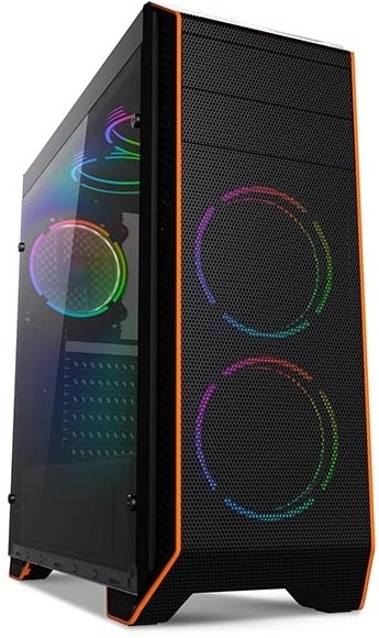

γιατι δεν το λειτουργεις χωρις τα πλαϊνα καπακια. Αν βελτιωθουν οι θερμοκρασίες τοτε ξερει τι φταιει: το airflow
Έβγαλα λίγο το τζαμί-πλεξι-πλαστικο που έχει και άρχισε να κατεβαίνει λίγο
Θα το δοκιμάσω τώρα για κάνα μισάωρο να δω πως θα πάει
Αντί να αγοράζεις ...έξτρα ανεμιστήρες που θα κάνουν απειροελάχιστη διαφορά στο κουτί που έχεις δεν βάζεις κανένα ευρώ παραπάνω από όσο θα σου κοστίσουν τα ανεμιστήρια να  αλλάξεις το κουτί καλύτερα μ ε  διάτρητη Mess πρόσοψη ( μπροστινό Air Flow ) δηλαδή να δείς φώς !!! . Τα παρακάτω είναι της τάξεως των 50 ευρώ φυσικά υπάρχουν άπειρα να σου δώσω παραδείγματα τα οποία τα έχω και δοκιμασμένα ανάλογα τα βαλάντια που διαθέτεις αλλά όλα τα Air Flow Δεν είναι για να τα έχεις ...κάτω από το γραφείο ...αμαρτία είναι.

δοκίμασε να τον μετακινήσεις ποίο μπροστά και δες αν βγάλεις το πλαϊνό καπάκι αν βελτιώνεται κάπως το Airflow του κουτιού
Deepcool E-Shield πολυ καλό και σε συνδυασμο με 2 τετοια https://www.e-shop.gr/corsair-cssd-brkt2-dual-ssd-mounting-bracket-p-PER.549799
μπορεις να βαλεις 4 x 2.5" δισκους (π.χ. ssd) στις δυο 3.5" θεσεις.
Επίσης με ένα τετοιο https://www.e-shop.gr/goobay-93990-hdd-ssd-mounting-frame-p-PER.502142
μπορεις να βαλεις ενα ακομη 2.5" ssd στην οροφη και να εχεις 1 x 120mm ανεμιστηρα στην οροφη
Γενικα κανεις customιες για να εχεις το pc που θελεις.
Επεξ/σία από duffyduck
28 λεπτά πριν, Hellfire45 είπε
Κοίτα κουτί δεν αλλάζω θα δω αν μπορώ να βελτιώσω κάπως το airflow και να στρώσει η κάρτα αλλιώς θα ρίξω λίγο τα ρολόγια και όσο με βγάλει , στο επόμενο built που θα μπορώ να το στήσω εγώ με κομμάτια από όπου θέλω θα βάλω και ένα καλό κουτί

ναι για τον μπροστά
όχι για τον κάτω από την κάρτα αυτόν ξέχασε τον
απλά βάλε δύο μπρος είτε 140 είτε 120 και έναν πίσω 140
καθάρισε τυχόν σκόνες από τους ανεμιστήρες στην κάρτα γραφικών και επεξεργαστή
και ο θεός μαζί σου φίλε μου
εγώ πάντως στο κουτί της υπογραφής μου (για το σύστημα που φαίνεται γιατί έχω ένα που δεν έχει ολοκληρωθεί ακόμα λόγω ότι θέλω να βάλω υδρόψυξη λόγω του επεξεργαστή (AMD Ryzen 9 3950X))
έχω το Cougar Panzer με συνολικά οκτώ ανεμιστήρες
τρεις μπροστά + ένας κάτω βάζουν αέρα
τρεις πάνω + ένας πίσω βγάζουν αέρα
