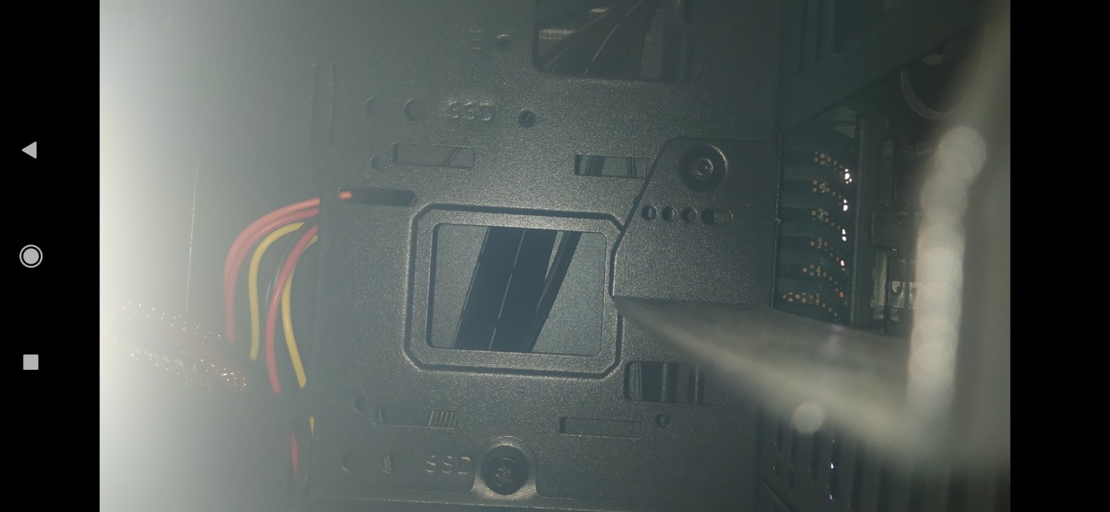

Το dvd το έχω βγάλει απλώς έχει ένα μεταλλικό κομμάτι που είναι για να βιδωσεις εκεί το dvd και δεν ξέρω πως βγαίνει
Δες (το μεταλλικό μέρος στα δεξιά )Screenshot_2021-07-11-11-33-59-845_com_miui.gallery.jpg.9d4607b32d0e3e86744656de1db0186d.jpg

πιρτσινια εχει αριστερα δεξια , επαναφορτιζομενο δραπανο με 4αρι - 5αρι τρυπανακι στο κεντρο απο το καθε πιρτσινι και εφυγε.
https://el.10steps.org/Remover-Rebites-580
