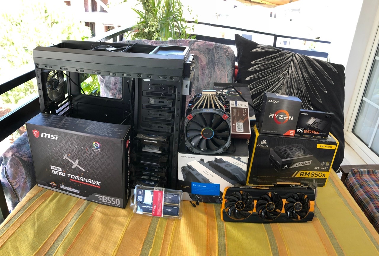

Όλα τα parts έτοιμα.
Πάει πολύ καιρός που έστησα καινούργιο σύστημα και με έχει πιάσει φαγούρα
Έλα μου ντε που πρέπει να πάω την οικογένεια θάλασσα όπως τους έχω υποσχεθεί ...
Προβλέπεται ξενύχτι :)

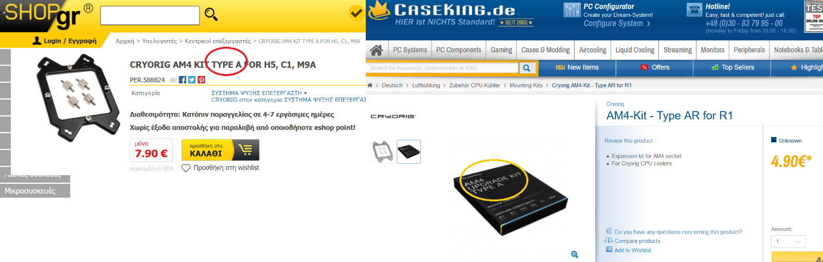

Η R1 λέει θέλει AR bracket και όχι τα άλλα.
Τώρα τι είναι αυτό το AR , μακάρι να ήξερα
Αν προσεξεις το κουτι της φωτο στο Caseking αναφερει Α kai oxi AR μ'αυτα που λενε και τισ φωτο και ο ενας και ο αλλος , ιδιο ειναι το upgrade kit
εγω θα το παιρνα και το πολυ πολυ να το ανοιγα καμια τρυπα σε περιπτωση που δεν κανει ή να το γυρνουσα πισω και να'παιρνα κανα usb
24 λεπτά πριν, triplex1 είπε
Θα το δοκιμάσω ,σιγά τα λεφτά ,για να δούμε
Αν θα αλλάζει κάτι ,θα είναι οι πάνω βίδες οι θυληκές που από ότι βλέπω παίρνουν πατέντα
Επεξ/σία από TEOKOS
1 λεπτό πριν, TEOKOS είπε
Ετσι ακριβως καλα το ειπες ''σιγα τα λεφτα'' . δεν εχεις και τα μεταφορικα , περιμενουμε απαντηση για να γνωριζει ο κοσμος που παιρνει την συγκεκριμενη ψυκτρα αν κανει το κιτ (εγω μ'αυτα που βλεπω ειμαι κατα 99% σιγουρος)
Ήσουν σωστός

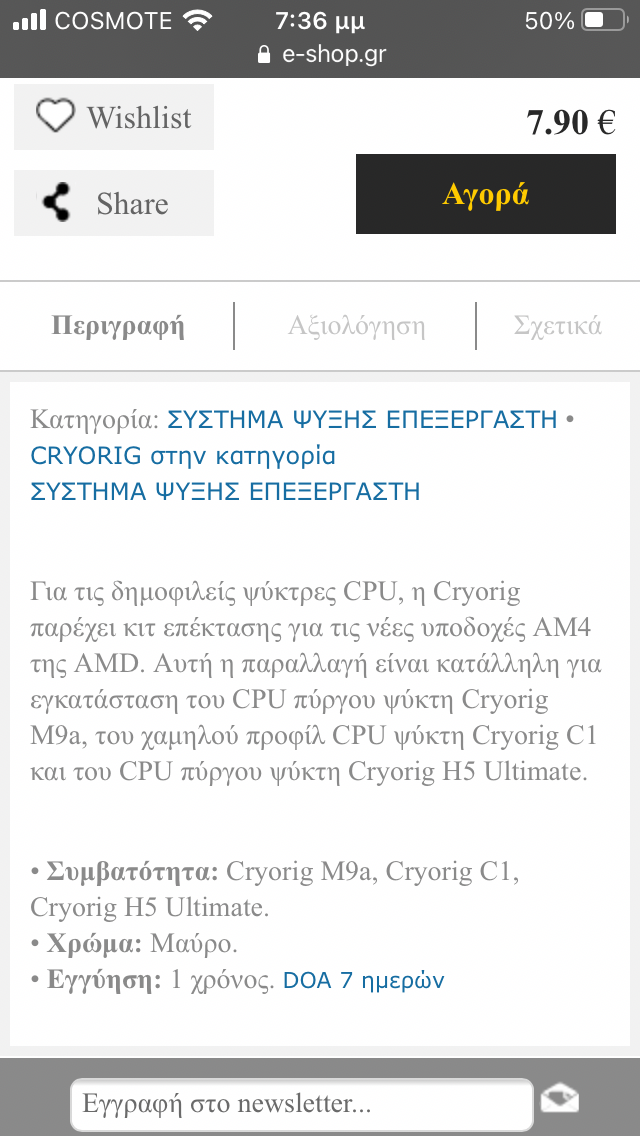

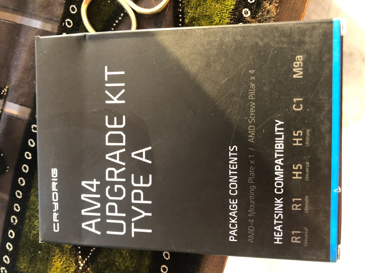

Παρέλαβα αυτό (photo)
Η περιγραφή στο site τους ήταν αυτή (photo)
Όπως και με το plaisio και το τροφοδοτικό τους έτσι και μετο eshop λάθος περιγραφές
Καλα δεν θέλουν να πουλάνε ;

Ήσουν σωστός

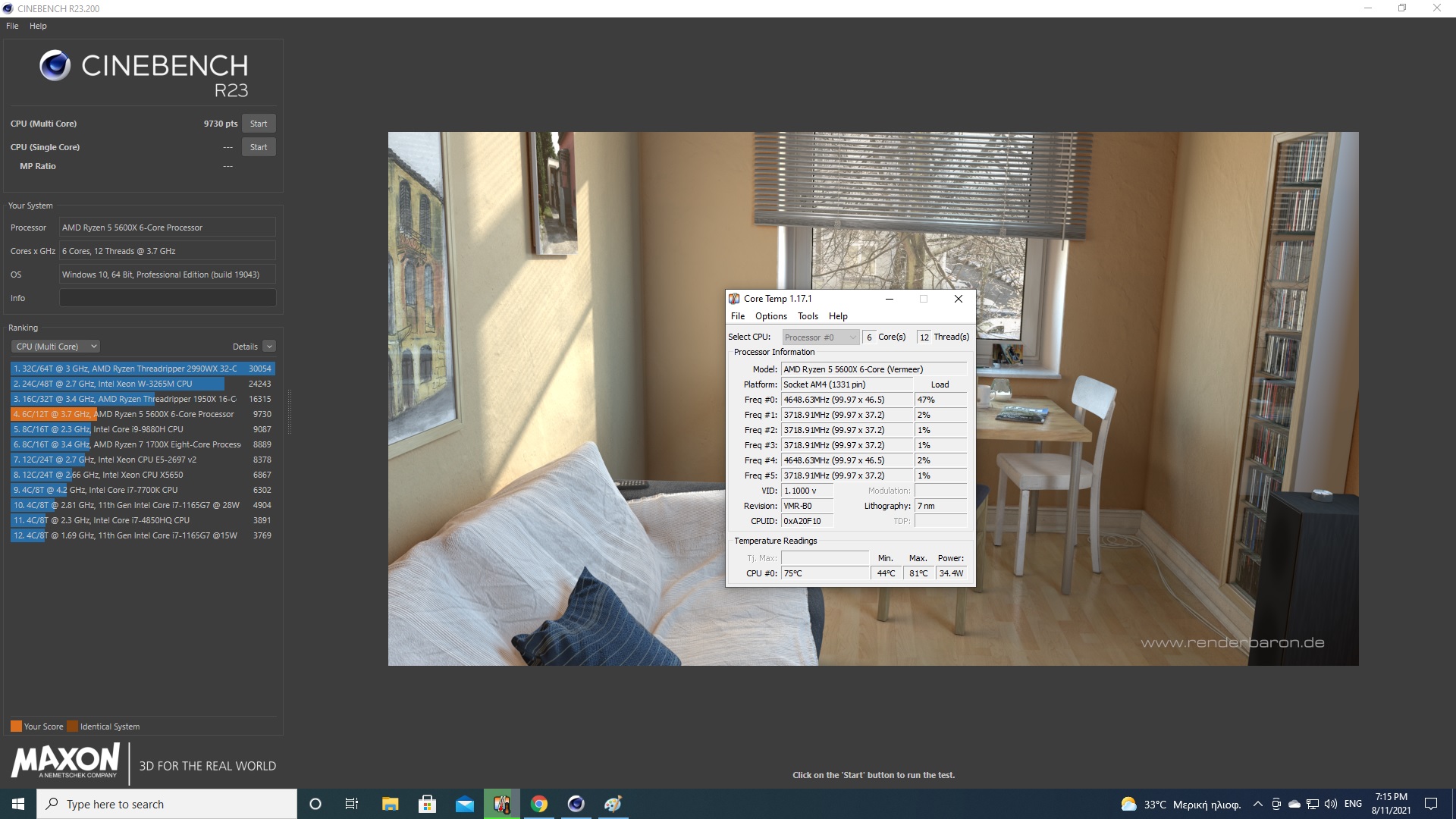

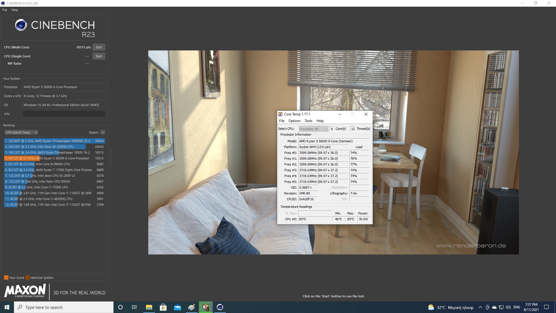

Για σύγκριση πήρα κάποιες μετρήσεις πριν την τοποθέτηση της Cryorig
Stock AMD COOLER photo
Spoiler
Stock AMD COOLER  Default settings στην motherboard
Spoiler
Stock AMD COOLER Καρφωτό 1.1 volt στην cpu
Spoiler
  Απόκρυψη περιεχομένων
Αν τον δωσεις 1,2v που σε παει;
