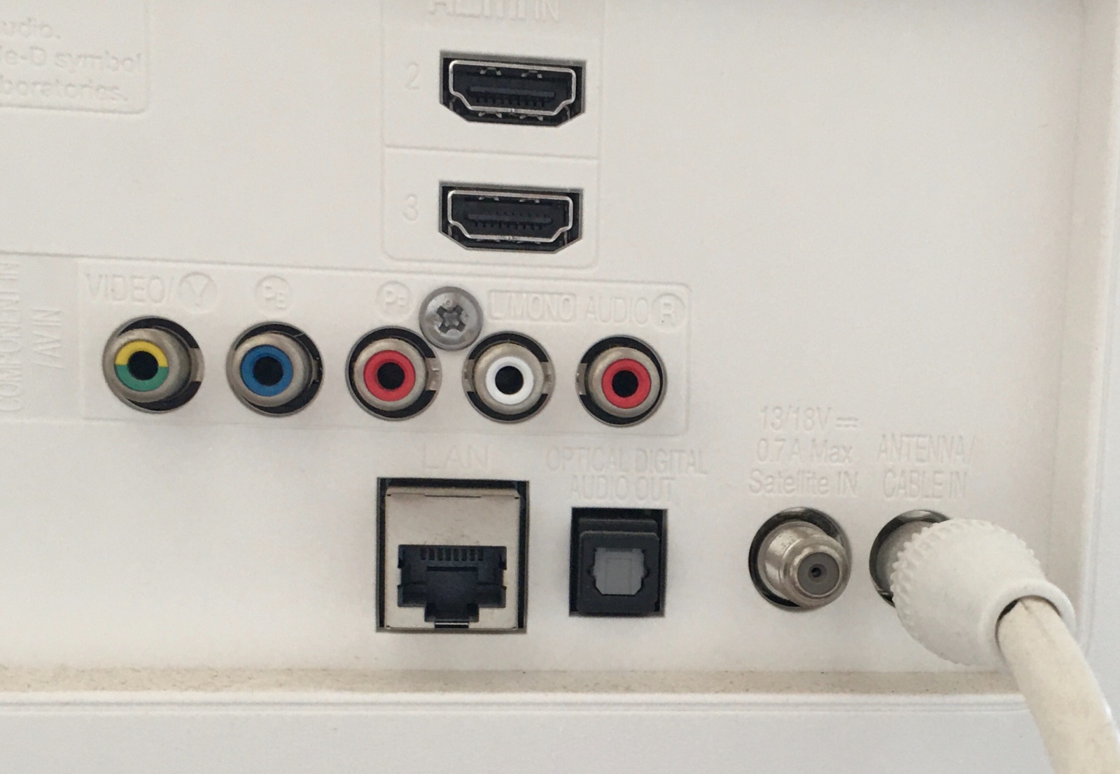

zoranb Δημοσ. 6 Ιουλίου 2021 Δημοσ. 6 Ιουλίου 2021 (επεξεργασμένο) Δεν μπορώ να βάλω τα ακουστικά που έχω κ έχουν καλώδιο με βύσμα AudioJack στην tv μου (LG 32LK6200PLA) που έχει μόνο υποδοχές RCA. Τί να κάνω; Επεξ/σία 6 Ιουλίου 2021 από zoranb
d_gkal Δημοσ. 6 Ιουλίου 2021 Δημοσ. 6 Ιουλίου 2021 optical cable δεχεται η τηλεοραση; (θεωρω πως ναι) αν ναι, τοτε υπαρχει τροπος μεσω οπτικης να βγαλεις θυρα 3.5
zoranb Δημοσ. 6 Ιουλίου 2021 Μέλος Δημοσ. 6 Ιουλίου 2021 (επεξεργασμένο) Χρειάζεται κάποιος αντάπτορας δηλαδή; Επεξ/σία 6 Ιουλίου 2021 από zoranb
Kthulhou Δημοσ. 7 Ιουλίου 2021 Δημοσ. 7 Ιουλίου 2021 https://pcplusplus.gr/product/vivanco-audio-adapter-y-cable-0-2m-2x-rca-to-3-5mm-jack-socket-black/?skr_prm=WyIxOTExZDYyMy05ODM5LTRlNjItYTg1ZC00M2MxNGQ2MmY0MjgiLDE2MjU2NDQwNzQ4MjQseyJhcHBfdHlwZSI6IndlYiIsImNwIjoiZiIsInRhZ3MiOiIifV0 1
shodan Δημοσ. 7 Ιουλίου 2021 Δημοσ. 7 Ιουλίου 2021 Αν η τηλεόραση σου έχει scart θα μπορούσες με αντάπτορα scart σε rca να πάρεις ήχο από εκεί. Αν έχει μόνο rca είναι για είσοδο και όχι για έξοδο. Ήχο θα πάρεις από την οπτική με ένα μετατροπέα optical σε rca/jack. 1
shodan Δημοσ. 11 Ιουλίου 2021 Δημοσ. 11 Ιουλίου 2021 Θα πάρεις ενα μετατροπέα σαν αυτούς από το λινκ που έδωσα παραπάνω και είσαι αρχηγός. Πάρε η κατευθείαν κάποιον που να έχει έξοδο σε jack 3.5mm ή κάποιον που βγάζει σε διπλό rca και ενα καλώδιο όπως ανέβασε ο άλλος φίλος πιο πάνω από διπλό rca σε female jack. 1
