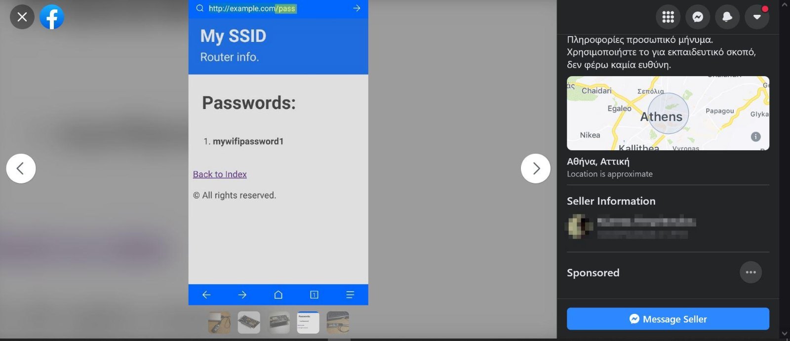

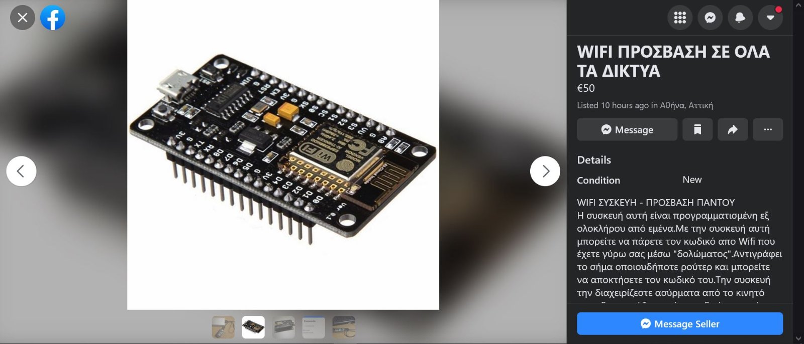

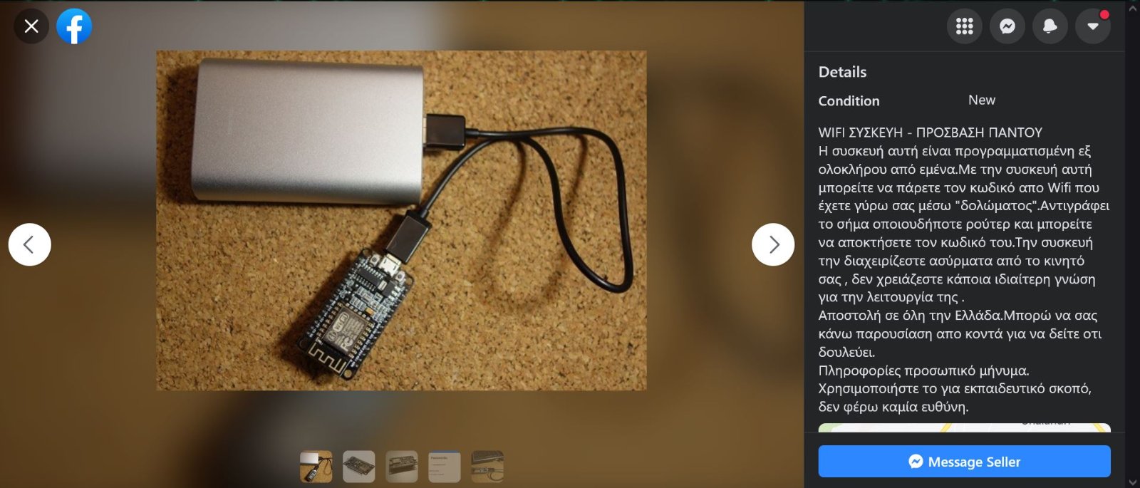

Petros Electron Δημοσ. 5 Ιουλίου 2021 Δημοσ. 5 Ιουλίου 2021 (επεξεργασμένο) Καλησπέρα στην κοινότητα, Έπεσε στην αντίληψη μου η παρακάτω αγγελία, απο εναν τυπο στο fbook που υπόσχεται οτι με αυτη την κάρτα μπορείτε να μπειτε σε οποιοδήποτε ξένο WIFI αντιγραφοντας το σημα του μεσω "δολώματος" οπως αναφέρει ο ίδιος στα γραφόμενα του. Το μεταφέρω εδω προς συζήτηση. Ειναι δυνατόν να μπορεί κάποιος με αυτο να μπει σε ενα ρουτερ που εχει κλειδί (κωδικό) WPA2?, Δεν μιλάω για τα εργοστασιακα και τα διαφορα προγραμματακια που έβγαιναν κατα καιρούς και έβρισκαν τα default κλειδιά. Αυτα ηταν αλλη ιστορία, τώρα ολα τα ρουτερ εχουν "random" κλειδιά. Το δε περίεργο ειναι οτι ο τυπος μεσώ ραντεβού λέει οτι μπορεί να το αποδείξει, προφανώς και προκεται για απατεώνα. Μπορεί κάποιος να καταλάβει τι καρτα ειναι αυτη?, Σαν περιφερειακό απο Arduino μου φαίνεται.. Τα σχόλια σας παρακαλώ Επεξ/σία 5 Ιουλίου 2021 από Petros Electron
1ns0mn1a Δημοσ. 5 Ιουλίου 2021 Δημοσ. 5 Ιουλίου 2021 https://www.google.com/search?q=wifi+evil+twin 1
georgeps21 Δημοσ. 5 Ιουλίου 2021 Δημοσ. 5 Ιουλίου 2021 Δεν λέει ψέματα οτι μπορεί να κλέψει κωδικούς. Οντως μπορεί αλλά μέσω Social Engineering. Θα πρέπει ο χρήστης που εχει το δικτυο να βαλει τον κωδικο του στο σαιτ. Δεν προκειται να δουλεψει έυκολα αφού το σημα της onboard κεραιας αντε να περάσει ενα τοίχο. Για να καταφέρει να συνδεθει καταλάθος η συσκευη του θύματος στον esp θα πρέπει να ειναι σε σημείο που ειναι πιο δυνατό το σήμα του μικροελεγκτη από αυτό του ρούτερ. Η μεγαλύτερη απατεωνιά για μένα, ειναι οτι παει να κλέψει τη δουλειά άλλων (git που εβαλε ο 1ns0mn1a) ως δική του. 1
