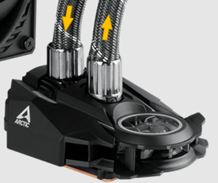

petasis Δημοσ. 4 Ιουλίου 2021 Δημοσ. 4 Ιουλίου 2021 Καλησπέρα, Έχει βρει κανείς την φορά που κυκλοφορεί το υγρό μέσα σε αυτό το aio; Θέλω να το βάλω οριζόντια (σε κουτί για σέρβερ) και δεν ξέρω ποια πλευρά να βάλω πάνω από το ψυγείο (ώστε να μην τραβά αέρα η αντλία).
Sheogorath Δημοσ. 4 Ιουλίου 2021 Δημοσ. 4 Ιουλίου 2021 Στις 4/7/2021 στις 1:16 ΜΜ, petasis είπε Καλησπέρα, Έχει βρει κανείς την φορά που κυκλοφορεί το υγρό μέσα σε αυτό το aio; Θέλω να το βάλω οριζόντια (σε κουτί για σέρβερ) και δεν ξέρω ποια πλευρά να βάλω πάνω από το ψυγείο (ώστε να μην τραβά αέρα η αντλία). Καλησπέρα, λογικά η σωλήνα που πέφτει στο κέντρο του μπλοκ φέρνει κρύο νερό στο μπλοκ, οπότε υπολόγισε.

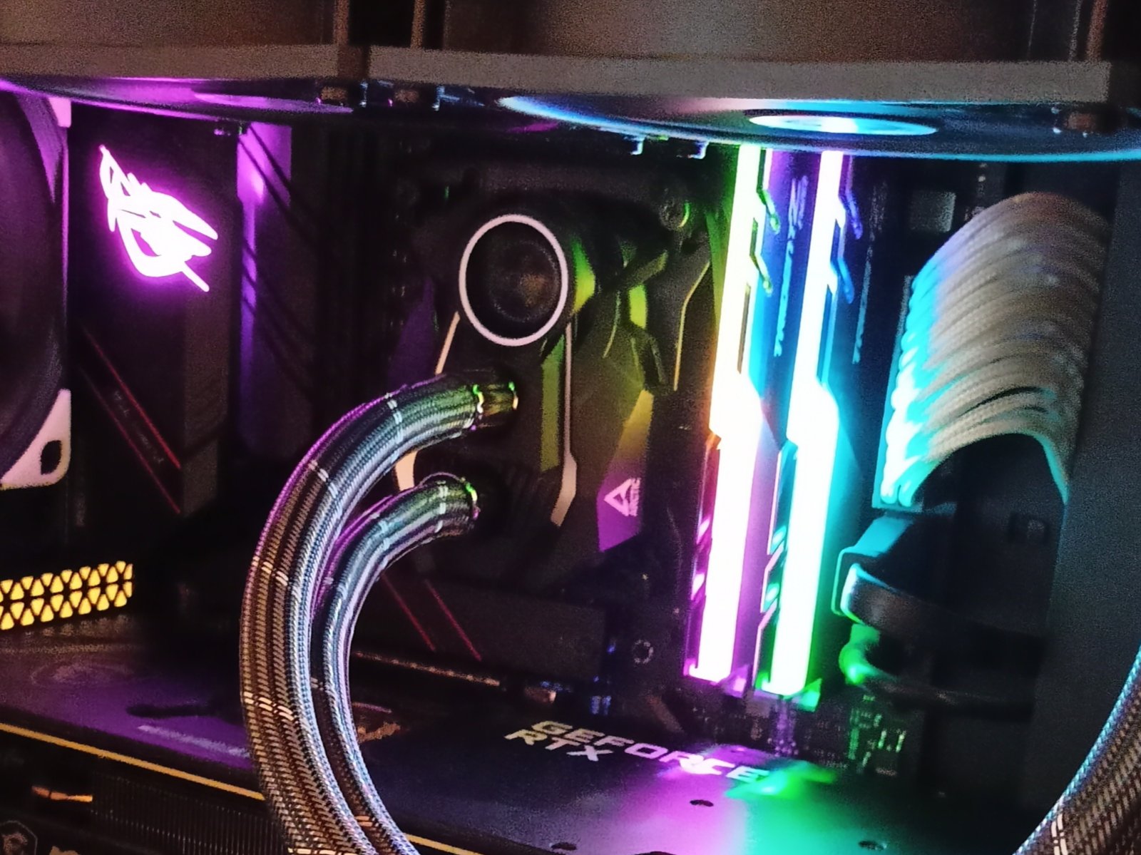

petasis Δημοσ. 5 Ιουλίου 2021 Μέλος Δημοσ. 5 Ιουλίου 2021 Η αντλία είναι τελικά στην άκρη, οπότε η άκρη λογικά είναι η είσοδος και ο αγωγός στην μέση η έξοδος. Όταν το έβαλα όμως και τελικά δεν μου άρεσε οι σωλήνες να καλύπτουν τα pci slots. Ίσως να μην έχει και νόημα, οι δύο σωλήνες μπαίνουν στο ψυγείο στην μέση, οπότε ίσως να μην αντλεί αέρα, όπως και να μπει. 1
petasis Δημοσ. 5 Ιουλίου 2021 Μέλος Δημοσ. 5 Ιουλίου 2021 Μου απάντησαν και από την υποστήριξη, σωστά το φανταζόμουν. 2
