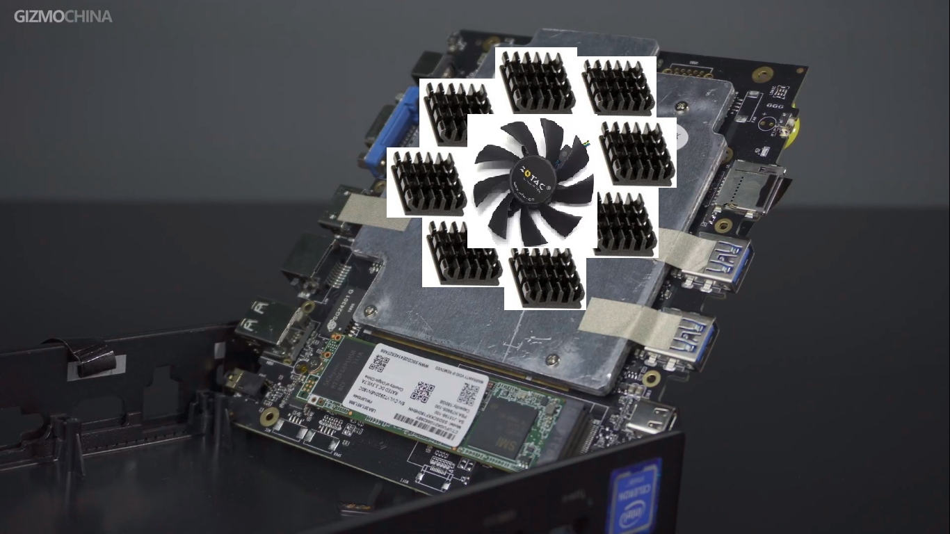

Sheogorath Δημοσ. 5 Ιουλίου 2021 Δημοσ. 5 Ιουλίου 2021 Στις 4/7/2021 στις 11:09 ΠΜ, Nik1239 είπε Καλημερα Φίλος έχει αυτό το mini pc και ενώ έχει άψογα χαρακτηριστικά για αυτά που το χρησιμοποιεί , έχει τεράστιο θέμα με θερμοκρασίες Σε απλές χρήσεις είναι κοντά στους 80 βαθμούς το cpu και μόλις ανοίξει το λολ που παίζει σε 720p low ανάλυση χαλαρά , πιάνει 15-30 fps και γίνεται unplayable θέλω βοήθεια με το τι mods μπορώ να του κάνω πχ . Μπορώ να του βάλω κάποιο slim fan 60 , 80 , 120 mm με εσωτερική σύνδεση ή περνώντας το καλώδιο από έξω και συνδέοντας το σε ένα ανταπτορα; Ψήκτρα γίνεται να αλλαχθεί με κάποια παρόμοια με φαν; Να κάνω καμιά τρύπα στο πλαστικό ώστε να βάλω κάπως ένα φαν να βγάζει αέρα και άλλο ένα να βάζει; Πείτε καμιά ιδέα αν έχετε. Λοιπόν, έχει χώρο μέσα στο κουτί 1 πόντο πάνω από την ψυκτρα; Αν ναι παίρνεις https://www.e-shop.gr/gembird-d50sm-12as-50x50x10mm-50mm-dc-fan-sleeve-bearing-12v-p-PER.584141 και https://www.e-shop.gr/watercool-passive-cooler-for-vga-ram-12-pack-p-PER.815855 κοβεις το πλαίσιο του ανεμιστήρα και αφήνεις μόνο το hub. Το κολλάς περίπου στο κέντρο του μετάλλου. Γύρω γύρω από το φανακι κολλάς ακτινωτά τα Ramsinks. Κόβεις την άκρη του καλωδίου του ανεμιστήρα, και συνδέεις το κόκκινο καλώδιο στα 5 βολτ του usb και το μαύρο στο ground. Στα 5 βολτ ο ανεμιστήρας θα γυρίζει αθόρυβα αλλά κινεί αρκετό αέρα. Υπολογιζω οι θερμοκρασίες θα πέσουν 30-40 βαθμούς αν γίνει σωστά η δουλειά. Πιο εύκολη μοντα, παίρνεις low profile ψυκτρα από παλιά GeForce πχ 7600gt, κόβεις τα ποδαράκια, και την κολλάς πάνω στην ψύκτρα με πάστα και δυο σταγόνες κόλλα (απλώνεις πάστα λεπτό φιλμ και ρίχνεις δυο σταγόνες σε διαφορετικά σημεία, πατάς την ψυκτρα πάνω και κανεις κυκλικές κινήσεις για 2 δευτερόλεπτα). 2
Nik1239 Δημοσ. 5 Ιουλίου 2021 Μέλος Δημοσ. 5 Ιουλίου 2021 31 λεπτά πριν, Sheogorath είπε Λοιπόν, έχει χώρο μέσα στο κουτί 1 πόντο πάνω από την ψυκτρα; Αν ναι παίρνεις https://www.e-shop.gr/gembird-d50sm-12as-50x50x10mm-50mm-dc-fan-sleeve-bearing-12v-p-PER.584141 και https://www.e-shop.gr/watercool-passive-cooler-for-vga-ram-12-pack-p-PER.815855 κοβεις το πλαίσιο του ανεμιστήρα και αφήνεις μόνο το hub. Το κολλάς περίπου στο κέντρο του μετάλλου. Γύρω γύρω από το φανακι κολλάς ακτινωτά τα Ramsinks. Κόβεις την άκρη του καλωδίου του ανεμιστήρα, και συνδέεις το κόκκινο καλώδιο στα 5 βολτ του usb και το μαύρο στο ground. Στα 5 βολτ ο ανεμιστήρας θα γυρίζει αθόρυβα αλλά κινεί αρκετό αέρα. Υπολογιζω οι θερμοκρασίες θα πέσουν 30-40 βαθμούς αν γίνει σωστά η δουλειά. Πιο εύκολη μοντα, παίρνεις low profile ψυκτρα από παλιά GeForce πχ 7600gt, κόβεις τα ποδαράκια, και την κολλάς πάνω στην ψύκτρα με πάστα και δυο σταγόνες κόλλα (απλώνεις πάστα λεπτό φιλμ και ρίχνεις δυο σταγόνες σε διαφορετικά σημεία, πατάς την ψυκτρα πάνω και κανεις κυκλικές κινήσεις για 2 δευτερόλεπτα). Πολύ καλή ιδέα και μάλλον θα το δοκιμάσω , έχω κάποιες ερωτήσεις όμως. 1 : τα ramsinks και η ψήκτρα παλιάς κάρτας τι ρόλο παίζουν; Να λειτουργούν ως επέκταση της ψήκτρας που φοράει τώρα ώστε να γίνει με το φαν πιο σωστά η απαγωγή θερμότητας ανά κατάλαβα καλά; 2 : η κολλα στο heatsink παλιάς κάρτας δεν έχει φόβο να αρπάξει; Εννοείτε πως θα βάλω πάστα αλλά το φοβάμαι. Με το λεπτό φιλμ τι εννοείς; Λίγη ποσότητα πάστας ή κάτι άλλο; 3 : δεν πολύ κατάλαβα που βάζω το φαν , θα ανοίξω το pc και θα δω αυτό που λες
Τέρης Α. Δημοσ. 5 Ιουλίου 2021 Δημοσ. 5 Ιουλίου 2021 1 ώρα πριν, Nik1239 είπε τα ramsinks και η ψήκτρα παλιάς κάρτας τι ρόλο παίζουν; Όπως είπα και παραπάνω χρειάζονται πτυχώσεις για να έχουμε αποτέλεσμα με τη τοποθέτηση ανεμιστήρα. 1 ώρα πριν, Nik1239 είπε η κολλα στο heatsink παλιάς κάρτας δεν έχει φόβο να αρπάξει; Γιατί να αρπάξει; Την έχει τοποθετήσει και σε custom ψυκτράκια VRM (κυανοακρυλική). 1 ώρα πριν, Nik1239 είπε δεν πολύ κατάλαβα που βάζω το φαν Το φαν στο κέντρο της ψύκτρας και γύρω του φαν τα ψυκτράκια. 2 1

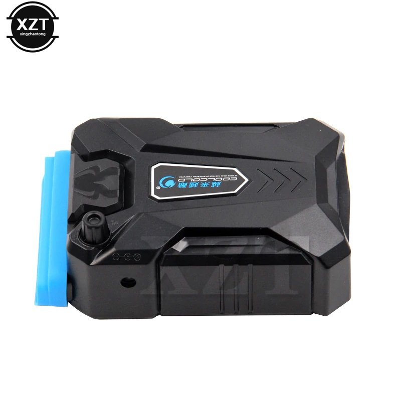

triplex1 Δημοσ. 5 Ιουλίου 2021 Δημοσ. 5 Ιουλίου 2021 1 λεπτό πριν, Nik1239 είπε 0 διάφορα , μιας και δεν έχει από που να μπει ο αέρας αφού η τρύπες είναι στα πλάγια και η ψήκτρα είναι από την πάνω μεριά και δεν κάνει δουλειά Μηπως κανει δουλεια κατι τετοιο που ειναι για τα λαπτοπ που μπαινει στους αεραγωγους (το λεω για να μην κανεις επεμβασεις εσωτερικα αν βρεθει καποια λυση) Στην αναγκη αν ειναι να επεμβεις μεσα δοκιμασε ενα fan απο λαπτοπ και δωστο ρευμα απο usb 1 1

Τέρης Α. Δημοσ. 5 Ιουλίου 2021 Δημοσ. 5 Ιουλίου 2021 1 ώρα πριν, Τέρης Α. είπε Το φαν στο κέντρο της ψύκτρας και γύρω του φαν τα ψυκτράκια. Αυτά! 4
Sheogorath Δημοσ. 5 Ιουλίου 2021 Δημοσ. 5 Ιουλίου 2021 1 λεπτό πριν, Τέρης Α. είπε Αυτά! A ρε Τέρη με πρόλαβες! Ωραίος! Ναι αυτό ακριβως εννοούσα, απλά θα βάλεις τα ραμσινκς ακτινωτά να "βλέπουν" τον ανεμιστηρα. Στον ανεμιστήρα θα κόψεις τα πλαινά και θα μέινει μόνο ο "αστερίας" κάτω, περίπου όπως στην φωτό πάνω. 1 1
Nik1239 Δημοσ. 5 Ιουλίου 2021 Μέλος Δημοσ. 5 Ιουλίου 2021 Μόλις τώρα, Sheogorath είπε A ρε Τέρη με πρόλαβες! Ωραίος! Ναι αυτό ακριβως εννοούσα, απλά θα βάλεις τα ραμσινκς ακτινωτά να "βλέπουν" τον ανεμιστηρα. Στον ανεμιστήρα θα κόψεις τα πλαινά και θα μέινει μόνο ο "αστερίας" κάτω, περίπου όπως στην φωτό πάνω. Ναι αυτό το κατάλαβα το θέμα μου ειναι που συνδέω το φαν δεν βλέπω κάποιο connector
