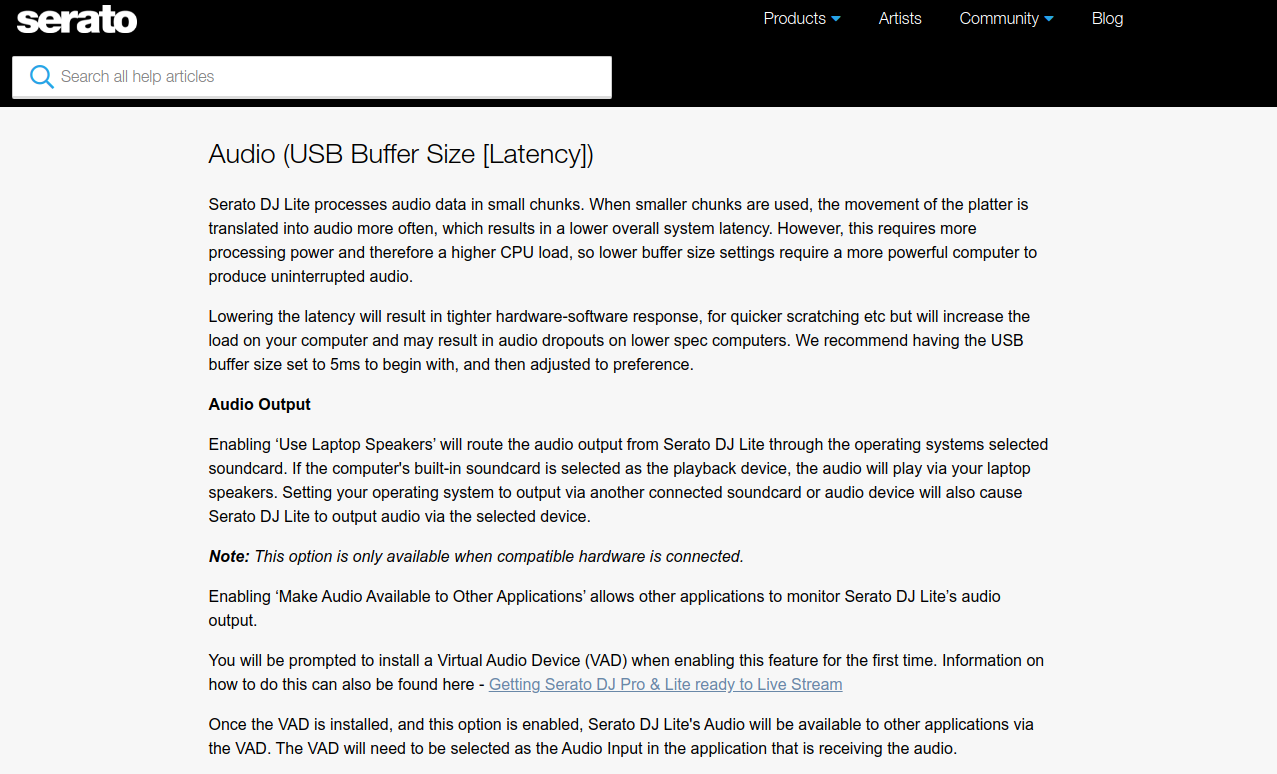

Δοκίμασε μέσα από το Serato (κάπου πρέπει να βρεις στο μενού το Audio output που δείχνει η εικόνα, και να μη βάλεις ως έξοδο ήχου τον controller εκεί).
Στο λειτουργικό, η default έξοδος θα πρέπει να είναι τα ηχεία του υπολογιστή (με το serato κλειστό, θα πρέπει να ακούγονται κανονικά οι υπόλοιποι ήχοι).

δεν υπαρχει αυτη η επιλογη γαμωωωωωω

εγκατεστησα και VAD αλλα ειναι αχρηστο αφου δε μπορω να το επιλεξω απο το serato
