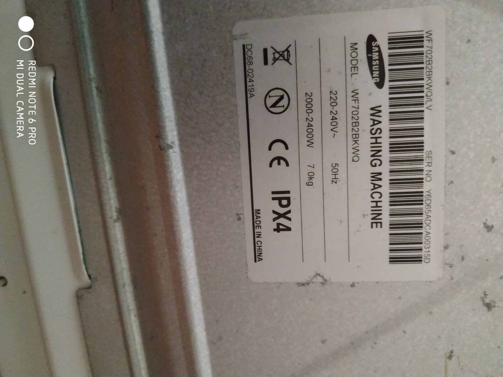

Tasos429 Δημοσ. 28 Ιουνίου 2021 Δημοσ. 28 Ιουνίου 2021 (επεξεργασμένο) Γεια σας παιδιά , θα χρειαστώ την βοήθεια σας για μια ακόμη φορά. Έχω ένα πλυντήριο ρούχων που ξαφνικά δεν λειτουργεί . Κάνει 4 τόνους (μπιπ) και δείχνει ενα μήνυμα στην οθόνη.Το πλυντήριο είναι περίπου 10 ετών.Εψαξα να δω τι σημαίνει το μήνυμα αλλά δεν βγάζει κάπου. Γνωρίζει κάποιος τι είναι? Ευχαριστώ πολύ! Επεξ/σία 28 Ιουνίου 2021 από Tasos429

Tasos429 Δημοσ. 28 Ιουνίου 2021 Μέλος Δημοσ. 28 Ιουνίου 2021 (επεξεργασμένο) Δυστυχώς δεν έχω το manual, το έψαξα στο google και δεν υπάρχει κάτι σαν αυτό που μου δείχνει!! Το πλυντήριο είναι Samsung Επεξ/σία 28 Ιουνίου 2021 από Tasos429
Basilhs23___ Δημοσ. 28 Ιουνίου 2021 Δημοσ. 28 Ιουνίου 2021 Περίεργο να μην βρίσκεις manual, εγώ έχω βρει και οδηγίες από πλυντήριο του 2004, και ακόμα πιο παλιό. Πες μας λίγο το μοντέλο αναλυτικά.
Basilhs23___ Δημοσ. 28 Ιουνίου 2021 Δημοσ. 28 Ιουνίου 2021 https://www.manualscat.com/en/samsung-wf702b2bkwq-manual?p=177
Tasos429 Δημοσ. 28 Ιουνίου 2021 Μέλος Δημοσ. 28 Ιουνίου 2021 Το έψαξα το manual , δυστυχώς δεν λέει κάτι για το μύνημα που μου έχει βγάλει . Ευχαριστώ πάντως .
