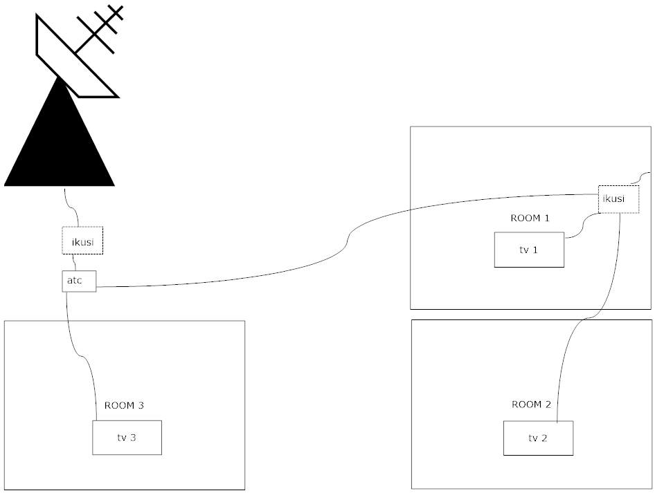

nikosfree12 Δημοσ. 27 Ιουνίου 2021 Δημοσ. 27 Ιουνίου 2021 Καλησπέρα. Έχω ένα πρόβλημα με τα κανάλια και δεν μπορώ να καταλάβω τι φταίει. Αρχικά να πω ότι υπάρχει μία κεραία, ένας ενισχυτής ιστού (μαζί με το τροφοδοτικό του) και ένας διαχωριστής dc pass. Θα δώσω link για να δείτε τι ακριβώς έχω. Επίσης οι τηλεοράσεις που είναι σε λειτουργία είναι 3 και αυτές είναι σε ξεχωριστά δωμάτια - ξεχωριστούς ορόφους. Το πρόβλημα είναι ότι όταν κόβεται το ρεύμα δεν πιάνουν τα κανάλια ενώ πριν παρατηρούσα 100% ισχύς σήματος και 100% ποιότητα σήματος σχεδόν σε όλα τα κανάλια. Για να λειτουργήσουν πρέπει να βγάλω όλα τα καλώδια από την κεραία, από τον ενισχυτή ιστού και από το τροφοδοτικό και να τα ξανασυνδέσω. Καλώδια έχω αλλάξει παντού και έχω βάλει το μαύρο...το καλό! Στα link είναι οι συσκευές που έχω καθώς και μία φώτο με τη συνδεσμολογία που έχω κάνει. https://www.dbmelectronics.gr/proionta-eikonas/keraies-tileorasis/keraies-eksoterikes/digiview-dv-151.html?skr_prm=WyI2NDY4ZjRjMC1kMWQ5LTQ0ZjUtODgwNy1mOTc0NzMzMGQ0NGEiLDE2MjQ4MjE5OTg0NjAseyJhcHBfdHlwZSI6IndlYiIsImNwIjoiZiIsInRhZ3MiOiIifV0 (κεραία) https://www.digas-service.gr/ikusi-sba-100 (ενισχυτής) https://www.e-smarteck.gr/ikusi-apb224 (τροφοδοτικό) https://www.atcb2b.gr/epigeia-doriforika/distribution/tvsat-splitters/atc-2.html (διαχωριστής) Οποιαδήποτε άποψη ή συμβουλή καλοδεχούμενη!!!!
petasis Δημοσ. 8 Σεπτεμβρίου 2021 Δημοσ. 8 Σεπτεμβρίου 2021 Δεν κατάλαβα το πρόβλημα. Δεν έχεις σήμα όταν δεν έχεις ρεύμα; Πρέπει να βάλεις το τροφοδοτικό του ενισχυτή σε UPS. Ή δεν έχεις σήμα όταν έρχεται πίσω το ρεύμα; Άλλαξε ενισχυτή.
