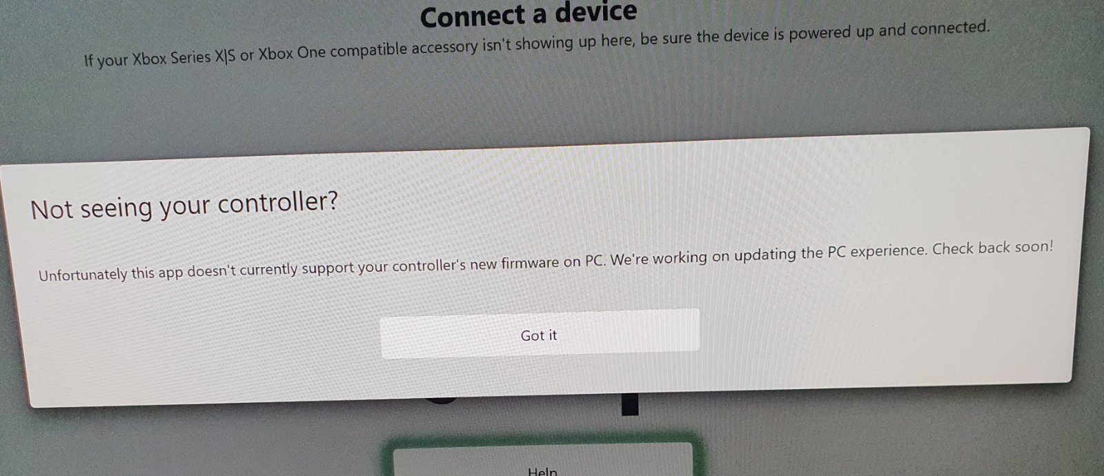

Κατέβασε το xbox accessories στο pc και δοκίμασα να δω αν έχει update και για το pc και μου έβγαλε αυτό το μήνυμα. Οπότε μάλλον θα έρθει και στο pc το update για να δουλεύουν όλα όπως πρέπει.

Οπότε μάλλον χρειάζεται να υπάρχουν 2 διαφορετικά πρωτόκολλα για να δουλέψει. Μπορεί να είναι και έτσι. Θα περιμένω πάντως να κάνει ένα update και το pc και βλέπουμε.
