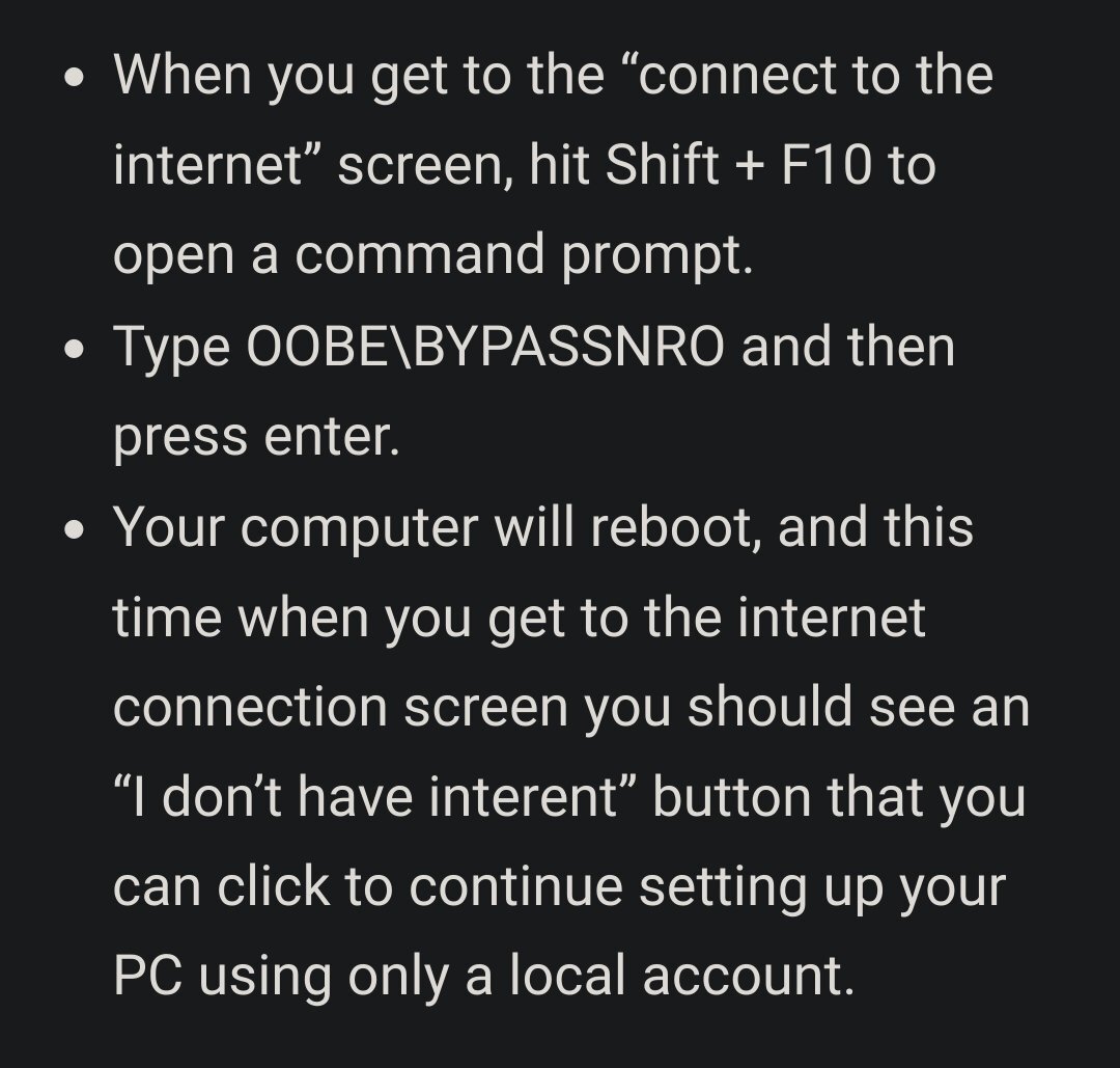

LLLEFTERIS Δημοσ. 5 Ιανουαρίου 2023 Δημοσ. 5 Ιανουαρίου 2023 Οταν απο Home αναβαθμιζουμε σε Pro με κλειδι απλα ενεργοποιουμε τις δυνατοτητες των Pro δηλαδη μεσα στα Home υπαρχουν οι δυνατοτητες των Pro απλα ειναι απενεργοποιημενες. Εγω εχω αναβαθμισει απο Pro σε Enterprise Στις 1/1/2023 στις 3:57 ΜΜ, therock είπε Παρέλαβα νέο εργαλείο σήμερα και μάλλον θα μεταφέρω ότι έχω από το παλιό λάπτοπ σε αυτό οπότε δεν με βλέπω να μπαίνω στο κόπο τελικά για την αναβάθμιση.. Αλα να ρωτήσω γιατί μόλις τώρα ανοίξω το νέο laptop και με ανάγκασε να συνδεθώ με Microsoft account ενώ εγώ θέλω να έχω local account. Μπορώ τώρα που ολοκληρώθηκε το σεταπ να αφαιρέσω το Ms account και να μετατραπεί σε local? Κατα την εγκατασταση των 11 22H2 αν θελουμε local account κανουμε αυτο που λεει η φωτογραφια η φτιαχνουμε το στικακι με το Rufus που εχει επιλογη για local account Μια αλλη λυση ειναι σε σταθερο υπολογιστη να μην εχουμε καρτα wifi η καλωδιο lan συνδεμενο πανω αλλα στα Laptop εχουμε προβλημα γιατι την βλεπει και σου λεει συνδεσου.
Gogotsa Δημοσ. 5 Ιανουαρίου 2023 Δημοσ. 5 Ιανουαρίου 2023 32 λεπτά πριν, LLLEFTERIS είπε Οταν απο Home αναβαθμιζουμε σε Pro με κλειδι απλα ενεργοποιουμε τις δυνατοτητες των Pro δηλαδη μεσα στα Home υπαρχουν οι δυνατοτητες των Pro απλα ειναι απενεργοποιημενες. Εγω εχω αναβαθμισει απο Pro σε Enterprise Κατα την εγκατασταση των 11 22H2 αν θελουμε local account κανουμε αυτο που λεει η φωτογραφια η φτιαχνουμε το στικακι με το Rufus που εχει επιλογη για local account Μια αλλη λυση ειναι σε σταθερο υπολογιστη να μην εχουμε καρτα wifi η καλωδιο lan συνδεμενο πανω αλλα στα Laptop εχουμε προβλημα γιατι την βλεπει και σου λεει συνδεσου. Στα 22h2 υπαρχει και το κολπο του no@thankyou.com στο online account, οπου μετα σου λεει οτι ειναι λαθος αυτος ο λογαριασμος και σε βαζει στη διαδικασια για local account
